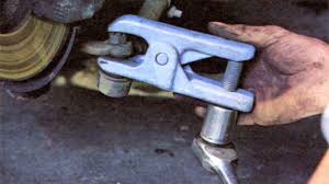

Salut, tu as utilisé quoi comme extracteur ?
Moi une fois l'écrou dévissé j'ai utilisé ceci :
Après avoir tapé sur les cotés de la rotule pour la décoller, ça y a plutôt bien été.

J'utilise ça :
Arrache rotule.jpg (7.34 Kio) Vu 1737 fois

EAime a écrit : 03 août 2020, 09:00 J'utilise ça :
Arrache rotule
Tu parviens à le placer malgré la présence de la petite tôle qui supporte le fil électrique, comment tu fais pour ne pas l'abîmer ?
