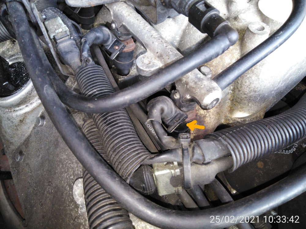

Les photos en question, pour fkp94 :wink:
Face au moteur c'est le premier de la rampe de gauche
