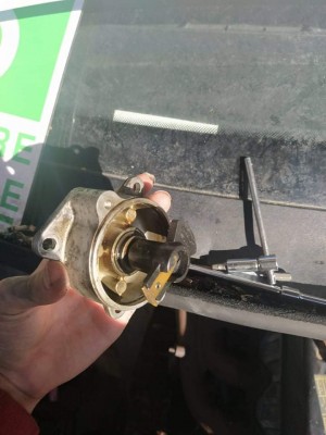

Restauration de mon espace blanche 2l essence : Maintenant c'est la tête de delco !

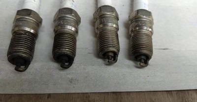

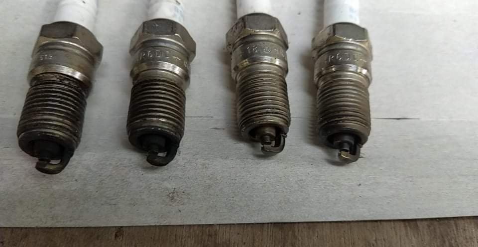

Néanmoins il à aussi démonté les bougies d'allumage, car on peut aussi avoir beaucoup d'informations comme ça (elles sont cylindre 1 à gauche).
Elles étaient neuves au montage de la culasse
On voit qu'elles sont toutes noires sur les cylindres 1 et 2 et beaucoup plus claire sur le 3.
Elles devraient toutes être pareil :!:
Je me demande donc si y'aurait pas un souci sur l'injecteur du cylindre n°3 (et peut-être 4) qui injecte moins.
Du coup ça cogne sur ce cylindre, le calculateur le détecte et envoie plus d'essence. Du coup c'est trop riche au 1 & 2 mais il en envoie pas trop car il détecte à la sonde lambda que c'est trop riche...
Je vais les démonter et les faire reconditionner, de toute façon ca ne fera que du bien au moteur. Vous avez une bonne adresse avec un bon rapport qualité prix ?
Sinon je vais chercher de mon côté.
On verra pour la suite !

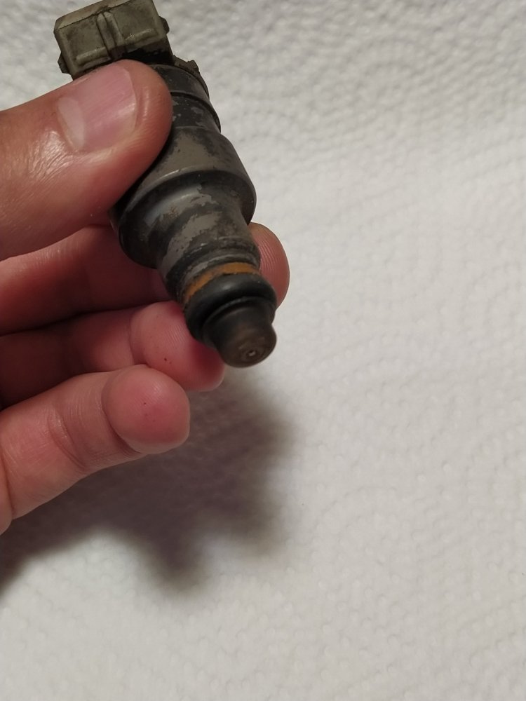

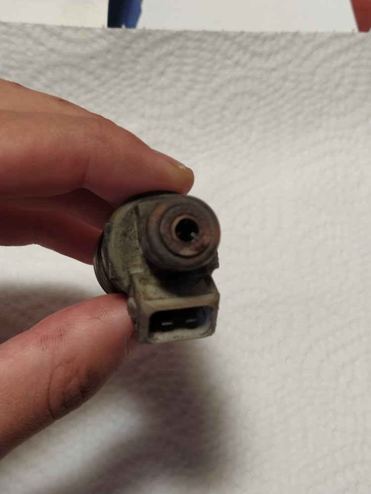

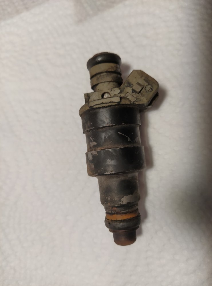

J'ai démonté les injecteurs, ils sont quand-même bien sales :mrgreen:
J'ai testé le solénoïde avec une alim 12v comme préconisé dans la RTA, ils sont OK de ce côté :)
Je vais les envoyer en reconditionnement 8) (100€ quand-même, mais ça ne fera que du bien).

J'ai reconditionné les injecteurs, changé le filtre a essence et l'essence dans le réservoir :D bonne chose de faite.

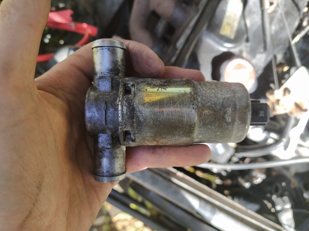

Le ralenti est beaucoup trop haut :?
Alors j'ai vite compris que c'était l'actuateur de ralenti qui était trop ouvert !
Pour vérifier j'ai bouché (en partie) la durite a la main et là le ralenti devenait bon :)
Sauf que le régulateur en lui-même est bon :
il fonctionne bien si on lui envoie un signal entre la broche du centre et les broches des côtés
Il y a trop d'air aussi si je le remplace par celui d'une autre espace 2 que nous avons ici :? (et qui fonctionne).
J'ai bien 12v a la broche du centre sur le connecteur quand le moteur tourne.
Auriez-vous une piste a creuser pour savoir d'où provient le souci ? (vérifier les fils jusqu'au calculateur ?)...
[Je suis a deux doigts de penser sérieusement a remplacer l'actuateur par une vanne manuelle :| ]
Merci d'avance pour votre aide

Oui comme dit plus tôt, dans les messages les sondes de température et de cognement sont neuves.
Elle avait une fuite à l'échappement au niveau du collecteur (je ne comprends pas pourquoi je ne l'avais pas vue avant :evil: ).
Maintenant le ralenti est à une heuteur normale.
Part-contre ça cahote toujours :/ et l'accélération du moteur n'est pas franche... :shock:

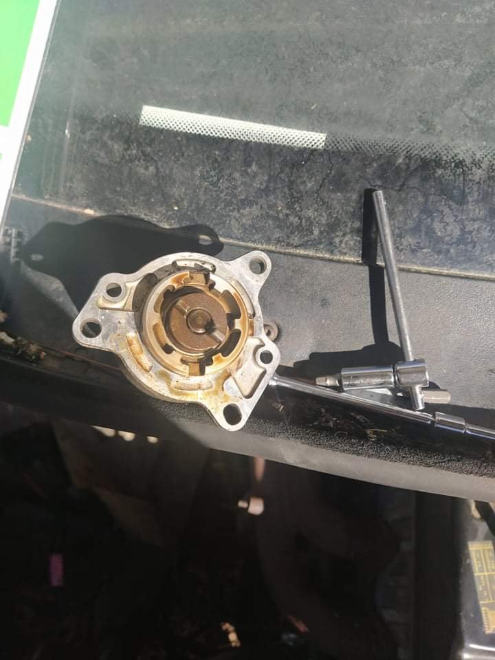

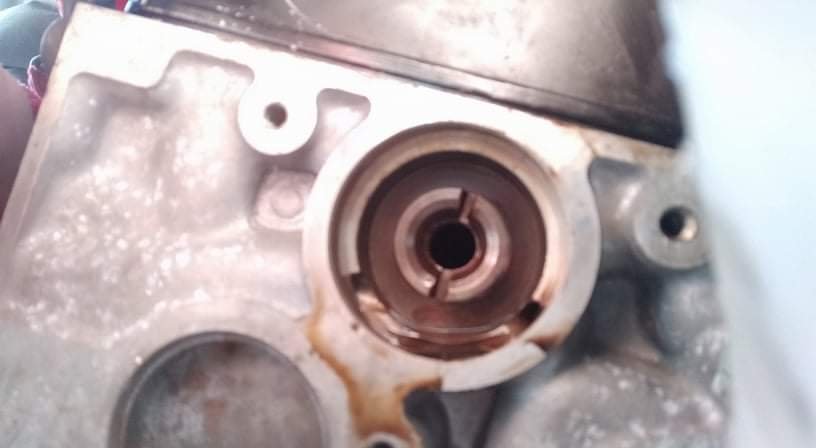

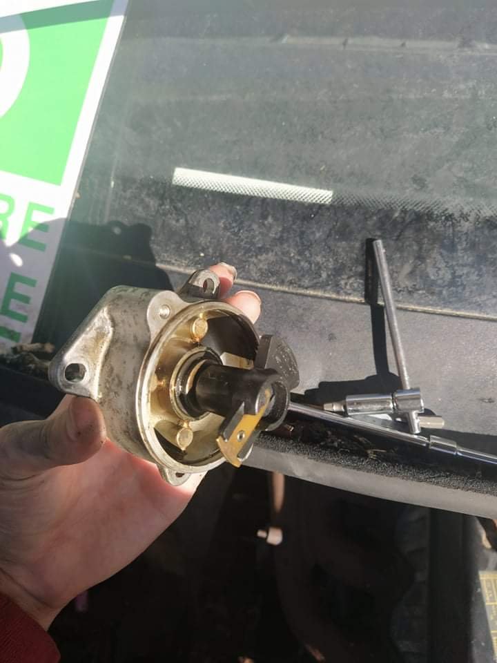

Aprés quelques recherches, il y a une fuite d'huile dans le distributeur d'allumage, forcément ça pouvait pas tourner rond :lol:
Une idée de l'endroit où faire changer le joint speed du distributeur ?
merci d'avance pour votre aide.
J'espère qu'un jour le moteur tournera rond et qu'on pourra passer à la suite de la restauration...

Re: Restauration de mon espace blanche 2l essence : Maintenant c'est la tête de delco !
Salut ,
j'ai changé les joints d'un distributeur de J7R.
Tu peux aller voir là :
viewtopic.php?f=45&t=37681
Yves

troublouse a écrit : 23 févr. 2022, 20:16 Salut ,
Yves
Parfait merci :D
La commande est arrivé méga vite. C'est changé et le moteur testé.
Bon alors le moteur tourne donc c'est pas mal.
Mais on es toujours au point de départ : ça démarre vraiment mal à froids. Une fois chaud ça semble tourner rond...
Donc les autres soucis ont beau avoir étés résolu on y es toujours pas :evil:
