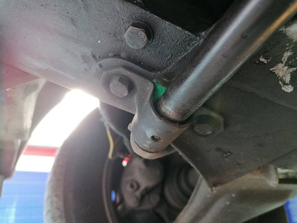

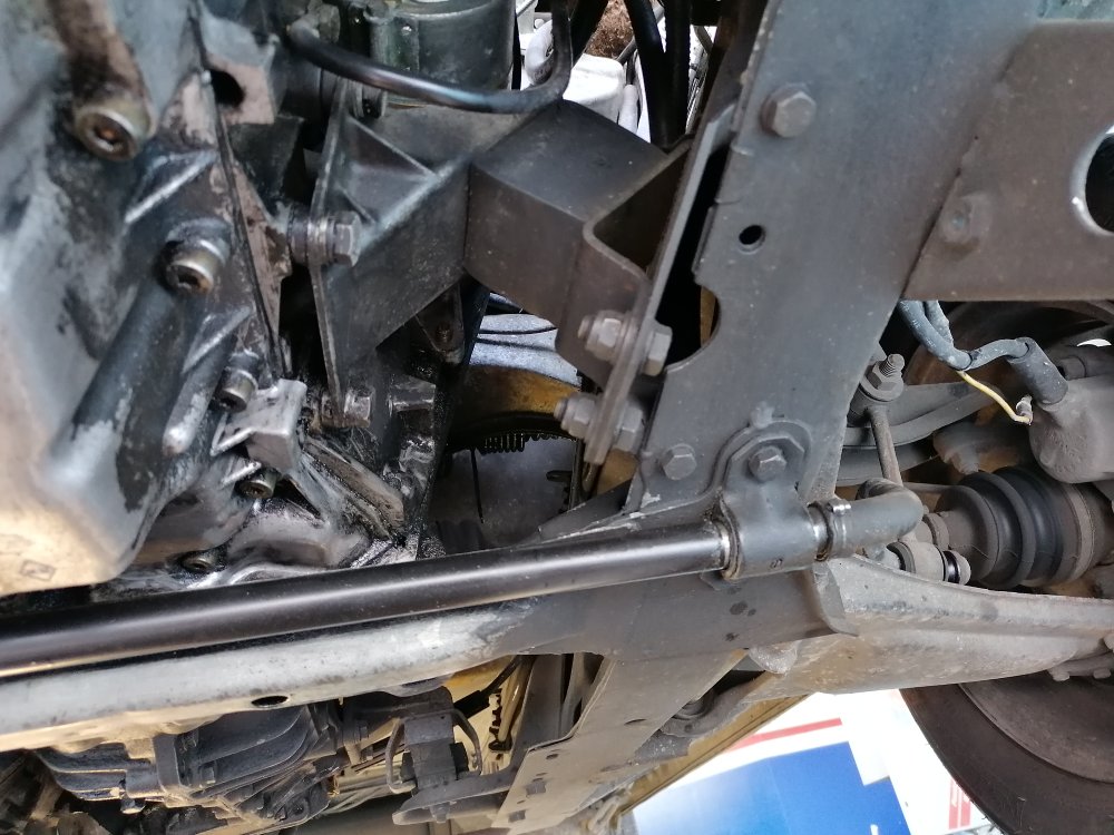

Bonjour à tous
Des news du J8S
Jauge a gasoil réparée (fils d'alimentation quasi coupé et circuit imprimé, filament, très sale)
Autoradio branché, chouette la zic :mrgreen: :mrgreen:

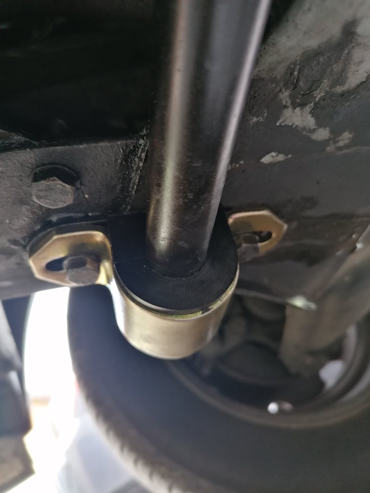

Mise en place des 2 Silent bloc commandés sur le site donné plus haut.

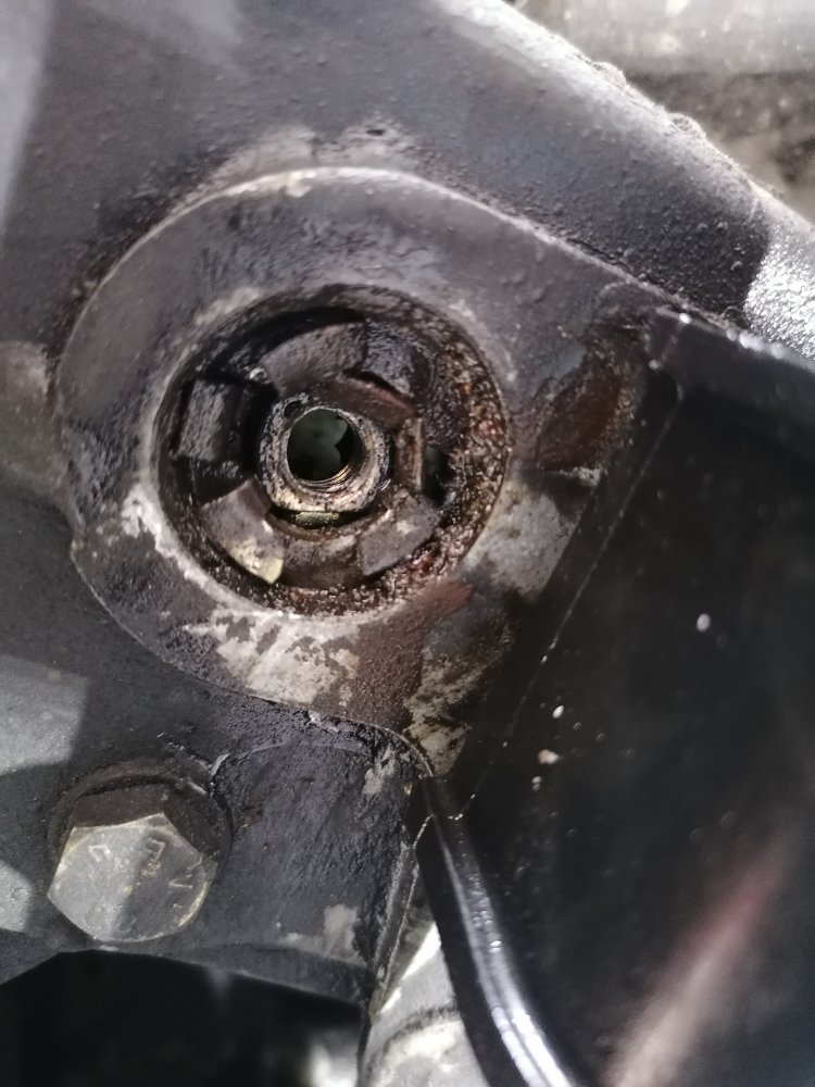

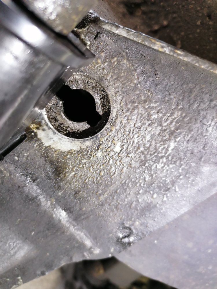

Par contre, lors du démontage, un écrou cage a dégager :evil:
Auriez-vous une solution les amis ?
Écrou cage dégagé
Écrou cage dégagé
L'autre va suivre
L'autre va suivre
Piece Ford Mustang
Piece Ford Mustang

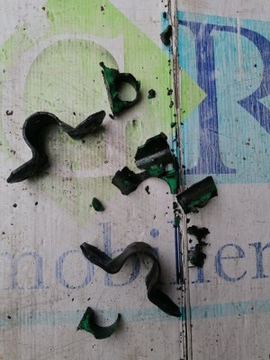

Voilà ce qui reste des anciens
Merci d'avance les z'amis

.... en effet les miens n'étaient pas aussi dégradés quand je les ai changés :roll:
.... j'ai utilisé des clés normales pour le démontage/remontage, pas de système pneumatique.
.... mais je ne me souviens plus comment est le montage de ces écrous cages à cet endroit :oops:
:idea: .... soit le système anticorrosion est plus efficace sur mon bon vieux J8S :wink: , soit l'environnement climatique (sel, ....) de ce beau Turbo D était différent :?:

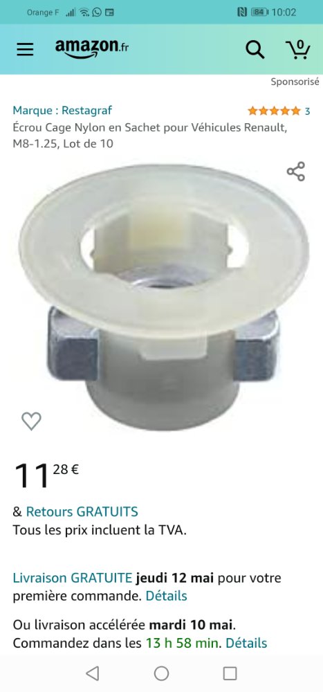

J'ai commandé ce matin sur mamazone ceux la:
Reste à monter...
