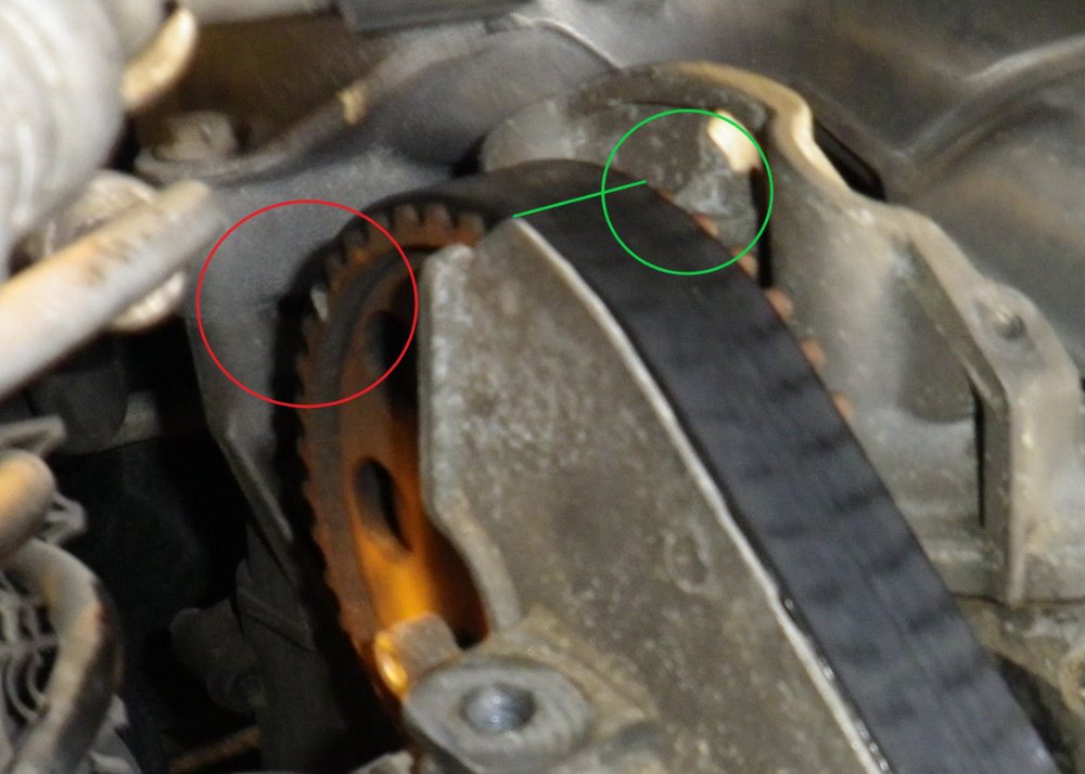

Repères poulie AAC
Repère pompe
Pige

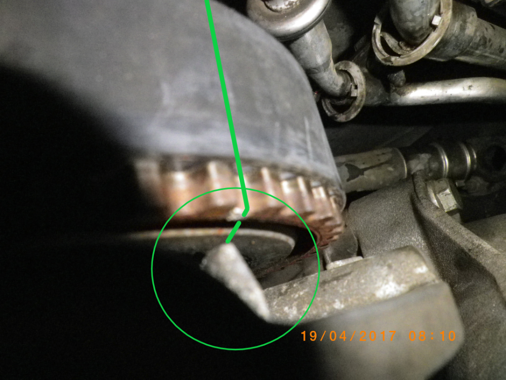

Re: Faire sa première distribution : Moteur 2.2 DT
Publié : 11 août 2022, 08:10
par SAHRO

par Henri13
Merci SAHRO une fois de plus pour ton aide précieuse.
Cependant tu dis (et ton schéma le montre) dans le topic que c'est l'axe du vilebrequin qui doit être à 6h, alors que sur mon papier il dit que c'est le repère sur la dent.
Comme c'est un sujet sensible à mes yeux, j'aime pas être dans le doute.
Comment être sur d'être au bon endroit ?
Comment vérifier que la pige (forêt acier 7mm) est bien mise et que tt est au bon endroit.
Pour faire tourner le vilo, j'utilise un clé a criquet très longue (sinon je dois forcer), je pourrais broyer la pige si elle est mal mise ?
Pour le repère de la pompe sur le carter, je dois donc le tracer moi même ?
Dernière petit question :
Lorsque j'aurais remis la nouvelle courroie exactement aux mêmes repères, si je fais 2 tours de vilo, je suis censé retrouvé ma courroie et mes repères aux mêmes endroits ? Cela me permet d'être sûr que tt est bon ?
Merci beaucoup pour votre aide.
