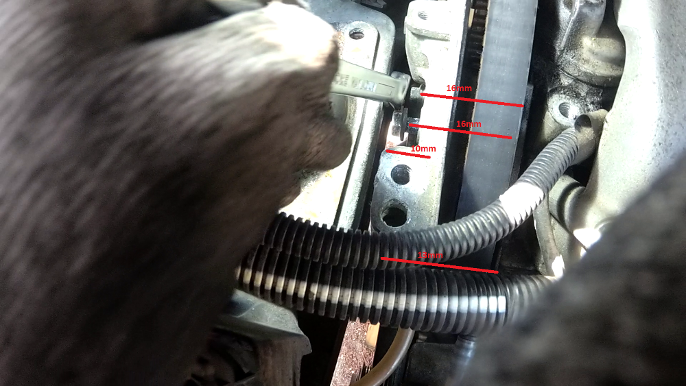

J'ai repéré 4 vis :
- 2 vis de 16mm
- 1 vis de 13mm
- 1 vis de 10mm, qui tient un bout de la protection plastique
J'ai desserrer les 3 plus grosses sur 5mm et retirer la petite, mais le support distrib ne bouge pas d'un millimètre. Y'a t-il une vis que je ne vois pas ?
J'ai cherché sur le net, mais sans succès.. RTA pareil.. :cry:

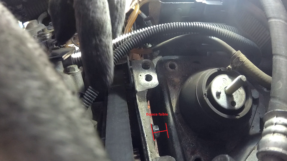

Aussi vous verrez que l'espace est très faible pour retirer les 3 grosses vis. La plus haute c'est dur, mais alors celles du bas.. Comment faire ?

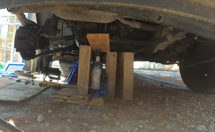

Le moteur est légèrement reposé de quelques mm sur 3 cales en bois, j'ai un simple cric hydraulique en stock, je n'ose pas soulever le moteur.
Non seulement j'ai peur de ne pas être stable (là il bouge pas avec les 3 cales) car le dessous du moteur n'est pas plat, mais aussi j'ai peur d'abimer transmission, échappement et autres.. que faire... ? :shock:

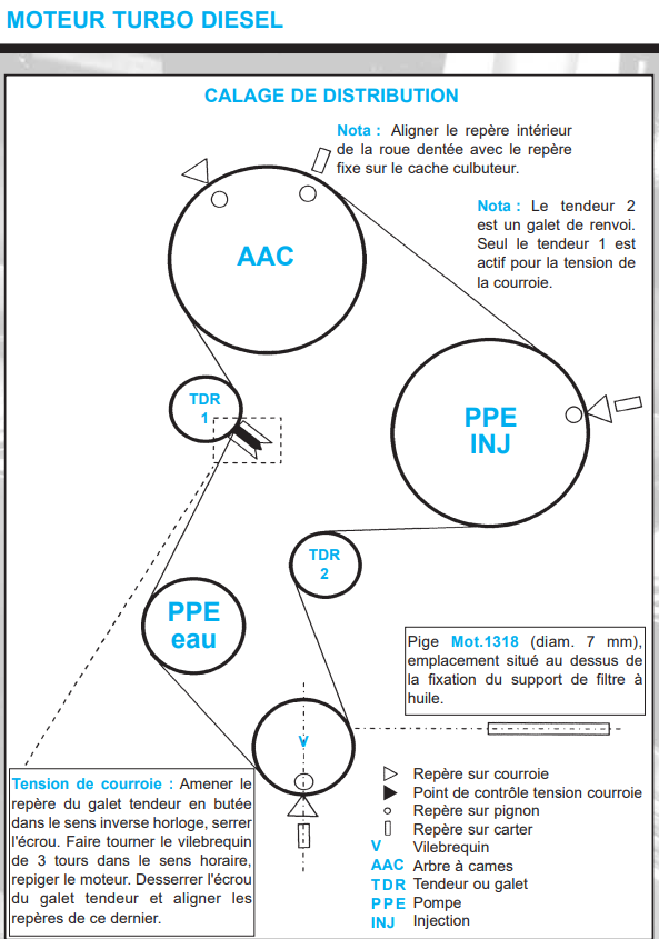

J'ai une question pour fkp 94 également, tu m'avais parlé d'un embout torx 50 long qui passe à travers le longeron, tu parlais pour le galet tendeur excentrique ?

Tu peux lever le moteur avec le cric, il suffit d’ajouter des cales au fur et à mesure par sécurité. :wink:
Bien entendu si ça bloque ou si tu entends des bruits, tu ne continue pas et tout se passe bien!
Bon courage, n’oublie pas que c’est en mécaniquant qu’on devient mécanicien! :lol:
Messages : 8834
Re: Faire sa première distribution : Moteur 2.2 DT
déjà vire totalement le support silent bloc, cela dégage de la place.
ensuite, bouge ton moteur de bas en haut avec ton cric, avec une cale en bois entre le cric et le moteur, pour ne pas abimé le carter.
le reste suit, c'est prévu pour (echappement, flexibles divers, cardans..).

Voici le montage actuel pour supporter le poids du moteur. Je vais trouver une solution pour le soulever maintenant que vous me dites que c'est fait pour ça.
Cependant, je dois bien monter de 5-10cm pour sortir le vis du bas.. on y croit ahah.. :D

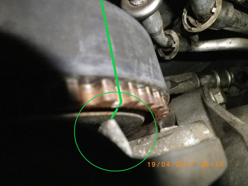

J'ai pas trouver comment piger le moteur pour sortir ma poulie damper. Sur la RTA il parle d'un opercule pour mettre son forêt de 7.. j'y vois rien :lol: si vous avez des idées ou photos ?

Henri13 a écrit : 06 août 2022, 21:09 Bonjour à tous,
Je vous remercie pour votre aide sur ce sujet.
J'ai attaqué l'entretien de ma Espace, jeudi et vendredi je me suis occupé des vitres, lunettes AR, centralisation, lumières, feux AV et AR et autres bricoles.. me voilà maintenant qui commence la partie sérieuse.. la "vraie" mécanique.
J'ai commencé les courroies, j'ai déposer la courroie d'accessoires, galet tendeur, galet enrouleur, et il me faut maintenant déposer le galet enrouleur excentrique.
Comme il est un peu difficile d'accès et assez haut, je dois passer par le cache distribution (qui doit être déposé dans tous les cas).
Sauf que j'y arrive pas .. :lol:
J'ai repéré 4 vis :
- 2 vis de 16mm
- 1 vis de 13mm

Salut Henri13
Il ne faut surtout pas démonter cette pièce :!:
Pas besoins pour faire la distri .

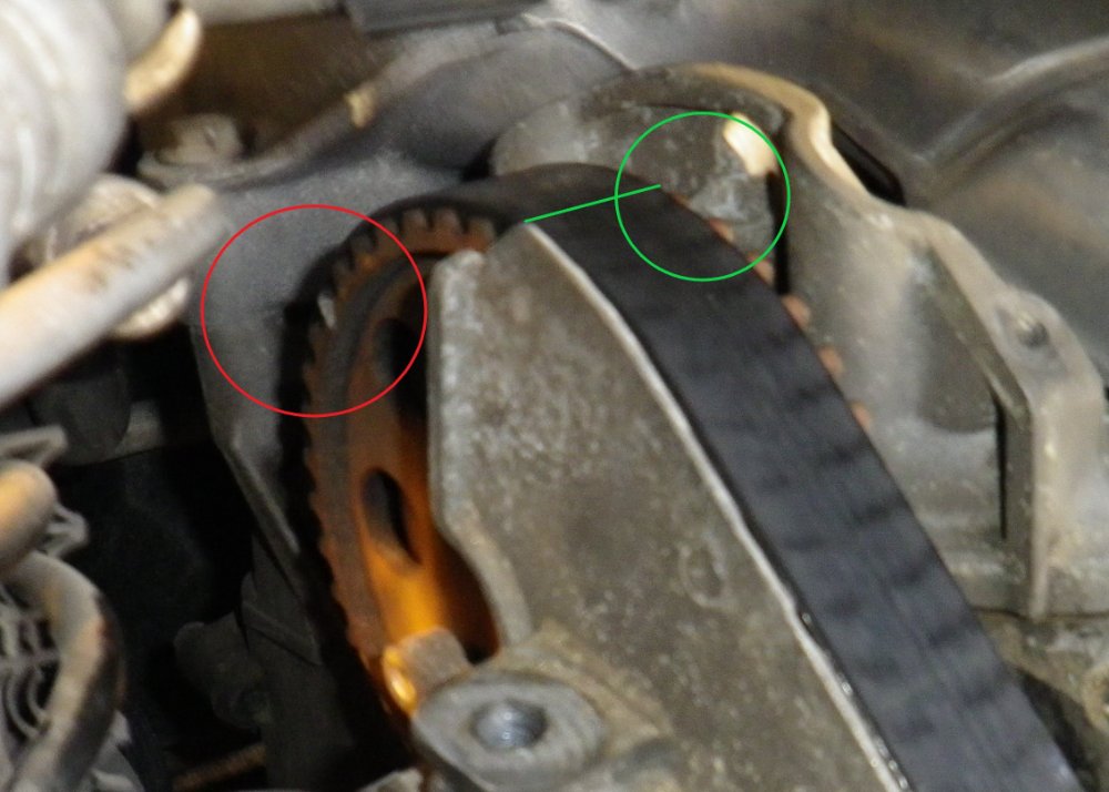

Merci beaucoup pour ta réponse SAHRO. Je ne vais pas la démonter. Heureusement que ce forum existe sinon je ferais des bétises ahah.
Je voulais la démonter car je n'arrive pas à accéder au galet excentrique, j'arrive à mettre la clé a ergot mais pas la torx, je vais trouver une autre solution.

le douille t50 longue est pour la vis de l'excentrique. pas d'autre possibilité moteur en place

Malheureusement je ne vois pas comment l'utiliser. L'espace entre l'aile et le galet excentrique est vraiment petit.
Au contraire je trouve qu'il en faut une extra courte ou malheureusement l'outil renault, il est indisponible partout dans le 13. Je vais le commander si je n'arrive pas à utiliser la douille longue t50.
Comment tu as fais pour l'utiliser cette douille ? Il n'y a pas la place pour la passer, même une douille normale ne passe pas.

Autre question :

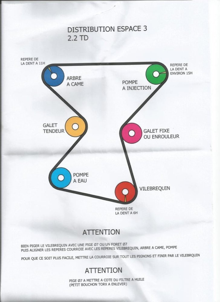

Je m'attaque au démontage de la courroie de distribution.
Selon la RTA "diesel" (on ne sait pas si on parle de 2.2 dt ou 2.2 dci), il y a 2 repères sur la poulie aac, et des repères carters sur injection et vilbrequin.
Voir le première pièce jointe.
Cependant je ne vois aucun repères sur les carters et je ne vois qu'un seul repère sur la poulie aac.
Sur un schéma "communautaire", on indique aucun repère sur les carters et un seul repère sur la poulie aac. On parle uniquement d'angle (en h).
Est-ce suffisant pour aligner sa courroie avant de la piger ?

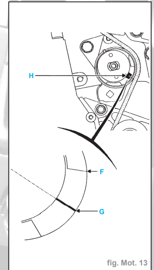

Une autre question, une fois la courroie remise, il est indiqué
"Amener le repère du galet tendeur en butée dans le sens inverse horloge, serrer l'écrou. Faire tourner le vilebrequin de 3 tours dans le sens horaire, repiger le moteur. Desserrer l'écrou du galet tendeur et aligner les repères de ce dernier."
Je ne comprends pas bien cette phrase, il faut tendre le galet au maximum puis faire tourner le vilbrequin, piger, et détendre légèrement ?
Selon la pièce jointe figure 13 et la phrase "galet tendeur en butée dans le sens inverse horloge", ça signifie qu'on doit le tendre au maximum pour que le trait foncé arrive en F ? ou bien c'est l'inverse.. j'ai du mal à comprendre.
Une dernière question, pour la pompe à eau, quel joint installer ? j'ai du joint silicone noir rtv, mais je pense pas que ce soit adapté pour la pompe à eau. Sur certaines photos les mecs appliquent une pâte rouge, avez vous une idée du nom de cette pâte ? que je m'en procure à Castorama ou Amazon.
Milles merci pour vos réponses,

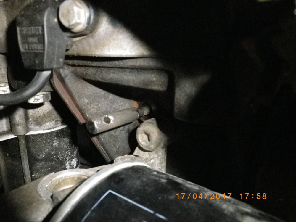

Repères poulie AAC
Repère pompe
Pige
Messages : 2044
Localisation : Toulon
Message non lu par SAHRO »

SAHRO a écrit : 11 août 2022, 08:10 Regarde ici:
viewtopic.php?f=8&t=37701&hilit=gilles
Merci SAHRO une fois de plus pour ton aide précieuse.
Cependant tu dis (et ton schéma le montre) dans le topic que c'est l'axe du vilebrequin qui doit être à 6h, alors que sur mon papier il dit que c'est le repère sur la dent.
Comme c'est un sujet sensible à mes yeux, j'aime pas être dans le doute.
Comment être sur d'être au bon endroit ?
Comment vérifier que la pige (forêt acier 7mm) est bien mise et que tt est au bon endroit.
Pour faire tourner le vilo, j'utilise un clé a criquet très longue (sinon je dois forcer), je pourrais broyer la pige si elle est mal mise ?
Pour le repère de la pompe sur le carter, je dois donc le tracer moi même ?
Dernière petit question :
Lorsque j'aurais remis la nouvelle courroie exactement aux mêmes repères, si je fais 2 tours de vilo, je suis censé retrouvé ma courroie et mes repères aux mêmes endroits ? Cela me permet d'être sûr que tt est bon ?
Merci beaucoup pour votre aide.
