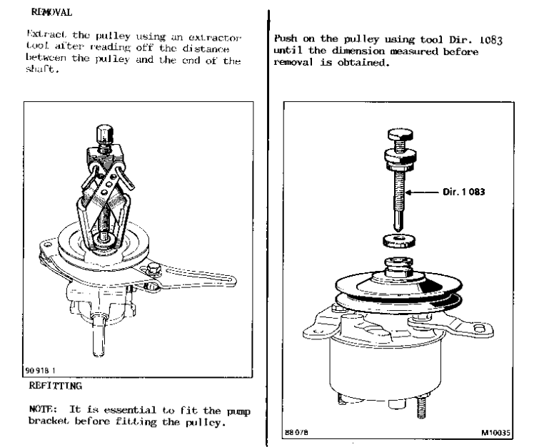

Je viens de trouver un document qui semble répondre à mon souci d'alignement de la poulie de pompe DA:
Il suffrirait que je rentre une tige filetée avec des cales pour pousser/enfoncer la poulie plus vers l'arrière?
Aussi simple?

S'il y a la place pour l'enfoncer un peu pourquoi pas.

oui il reste pas mal de place derrière la poulie, et à mon avis il faudrait pouvoir l'enfoncer de quelques mm pour que la courroie soit correctement positionnée sans que ça vienne intérférer avec la courroie d'alternateur.
En tout cas là, tel que c'est monté, ça bouffe soit la courroie, soit le palier de la pompe DA, soit la damper... et peut-être tout à la fois.
Par contre je viens de trouver l'info ici, décidément une mine d'or, et apparemment cet outil DIR 1083 serait en filetage US 3/8è :cry:
De plus il existe deux standards en "impérial" le UNC et UNF mais là je n'ai pas trouvé l'info pour l'outil... du coup ça complique vraiment le bricolage maison de cet outil.

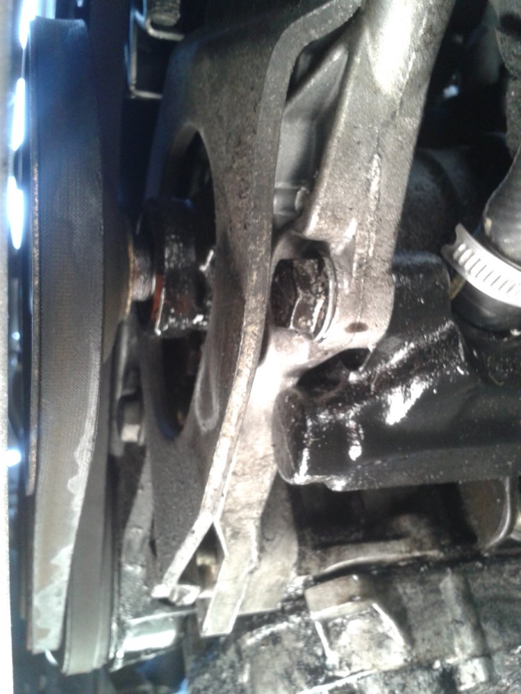

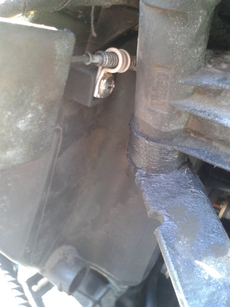

Voici une photo de la mienne par dessous:
Vu la "cloche" de la poulie côté pompe je pense que la retourner sera impossible; ça demanderait d'enfoncer beaucoup plus la poulie sur l'axe pour que ça tienne. Et du coup la courroie risquerait de toucher celle de l'alternateur.
Quand à diminuer son épaisseur, avec une courroie trapézoidale je n'y crois pas trop.
Vraiment le plus simple, en tout cas vu comme c'est monté chez moi, ça me semble être d'enfoncer la poulie un peu plus sur l'axe.
On voit qu'il y a du rab sur l'axe derrière la poulie, et il ne manque que quelques mm pour que la courroie soit sur le plan des autres courroies.
Dommage qu'on ne puisse pas lui taper dessus :oops:
D'ailleurs je viens de remarquer le "rouge" sous l'axe de ma pompe... faut que j'y passe un chiffon pour voir ce que c'est.
J'espère éviter le joint spi là aussi.

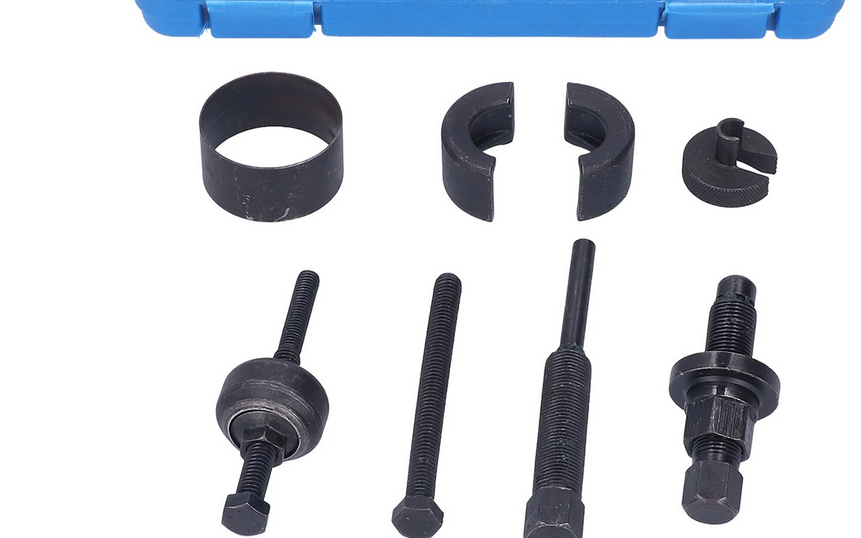

Bonjour, je me tate à commander un set d'outils pour direction assistée, histoire d'être autonome de ce côté:
si j'ai compris, le montage sur le II est de type Saginaw, filetage US.
J'ai vu sur un site asiatique bien connu un set d'outil compatible Chrysler Ford GM, Saginaw autour de 30-35€ (j'ai vu le même set sur des sites US à plus de 100$).
Il y a l'outil de dépose et de repose avec plusieurs adaptateurs. Effectivement les filetages des vis sont tous en pas impérial (dont le 3/8").
A vue de nez ça ressemble fortement aux outils DIR 1083, 1083-1 et 1083-2.
Je ne sais pas si on est autorisés à mettre un lien direct ?
Voilà une image:
Quelqu'un a-t-il déja utilisé ce coffret pour nos pompes DA de II réf. 7700802364 ?
Bon la qualité des vis CN, heu ok, j'ai vu plus costaud, mais pour un usage amateur occasionnel (vu qu'à priori on ne démonte pas les poulies de DA tous les jours). Certains retours sur des sites US et CA ne sont pas jojo c'est sûr...

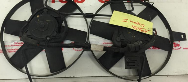

j'ai lu que le connecteur faisceau des ventilos était un 8 fils, et j'ai vu des photos de ce bloc motoventilateur à 8 fils avec le connecteur... ce n'est pas le même chez moi: le connecteur faisceau a seulement 4 cosses internes.
le mien est le même que celui-ci:
Le branchement de chacun des ventilos est aussi différent sur ce bloc, les connecteurs individuels sont asymétriques à 2 fils et sortent des moteurs avec une certaine longueur de fils, le branchement n'est pas directement sur les moteurs (contrairement au bloc ventilo 8 fils).
Est-ce que le bloc motoventilateur à 4 fils devrait se comporter comme le bloc à 8 fils: démarrage petite vitesse pour les deux, et ensuite grande vitesse pour les deux?
Ou est-ce que mon bloc ventilo 4 fils se comporte normalement: plein gaz pour 1 seul, et si ça chauffe plus il déclenche les 2 plein gaz?
Vu que les connecteurs moteurs individuels sont uniquement à 2 fils chacun, je ne vois pas comment il pourrait y avoir deux vitesses hormis par une gestion en amont, côté relais peut être qui commuterait série/parallèle?
Je ne suis pas allé tester au delà de la T° de déclenchement du premier ventilo, pas envie de chahuter le moulin si le refroidissement n'est pas correct...
Merci d'avance pour vos eclaircissements!
Messages : 8875
2 vitesses effectivement obtenu en serie (petit vitesse), puis // (grande vitesse), en général gérer par une commutation de relais (3 ? )

bonjour . les 2 ventilos sont en parallèle . personnellement , j ' ai eu la prise d ' alimentation de ces ventilos qui était brulée ! ! et donc un seul fonctionnait . j ' ai donc shunté la prise et mis des connecteurs " but " car la soudure à l ' étain ne prenait pas ! !

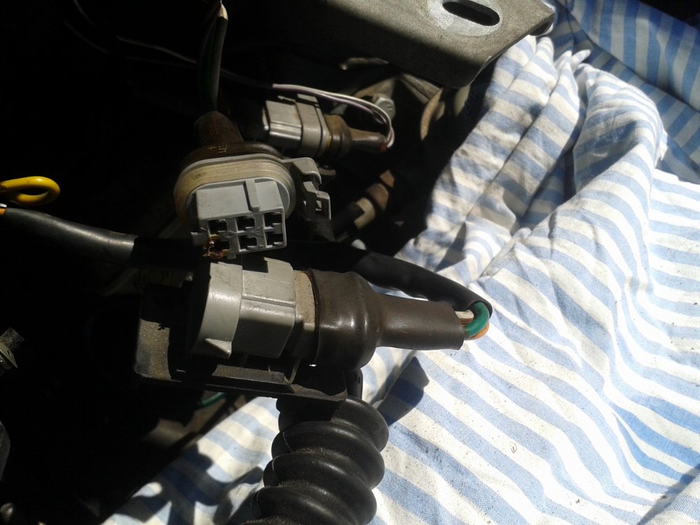

Et effectivement j'ai regardé le connecteur 4 broches qui alimente le bloc motoventilateur, comme en plus le pare choc est décalé vers l'avant, ça prend la flotte à gogo et tout est oxydé à mort là dedans. De plus les cosses sont vraiment mini.
Y a rien à garder dans cette connectique!
Faut juste voir si soudé en direct ça ne posera pas de souci pour décaler le bloc ventilo+radiateur pour intervenir sur la distri.

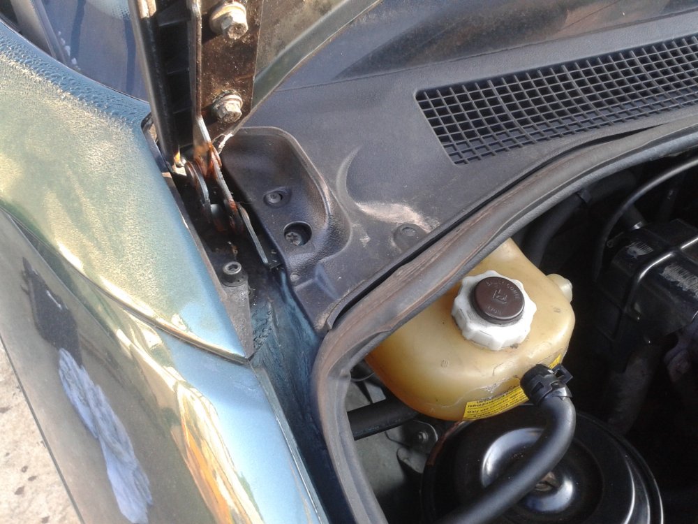

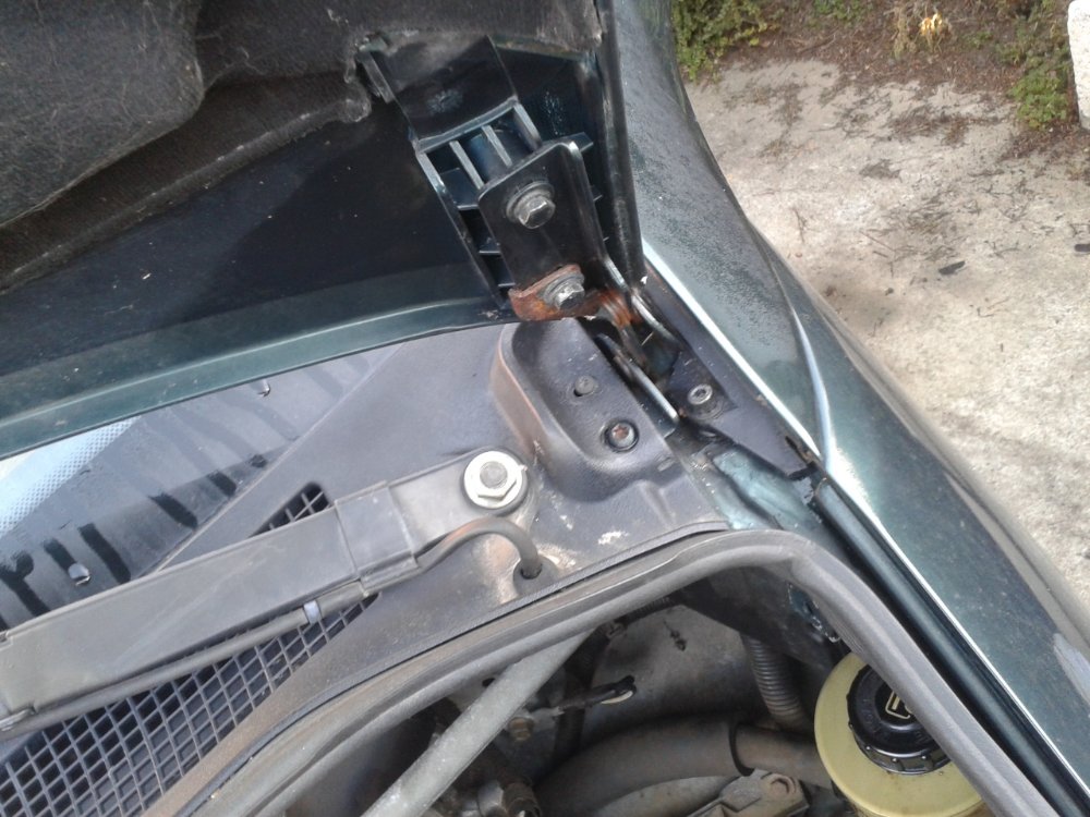

Bon du coup, comme j'avais la voiture sous la main aujourd'hui, j'ai avancé sur le reste:
changement des compas de capot, remplacement d'un rétro (pas trouvé l'autre... ce sera pour une autre fois), réparation du titoulette blanc (voir plus haut dans le sujet), recablage des durits de lave glace...

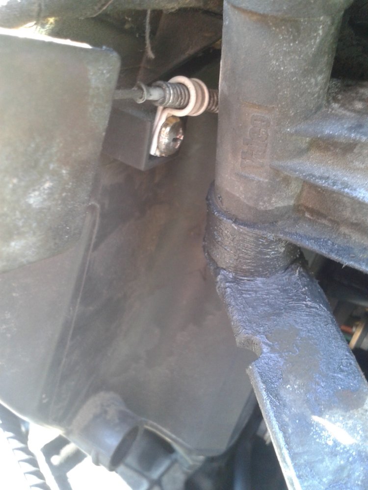

Et j'ai peut être fait une bêtise: j'ai changé le passage du cable de compteur qui frottait au dessus des connecteurs gauches du filtre GO... j'ai débranché croyant que c'était un seul bloc, mais non: deux cosses, fil marron et fil noir.
Evidemment je n'avais rien repéré avant, du coup j'ai rebranché marron en haut et noir en bas... mais j'ai un doute.
Et j'ai aussi découvert une cosse cramée sur le connecteur de ventilo habitacle...
J'envoie des photos tout à l'heure.
Sigma
Messages : 1661
Localisation : en dérapage
Message non lu par Sigma »
Alors des photos:
Les compas d'origine

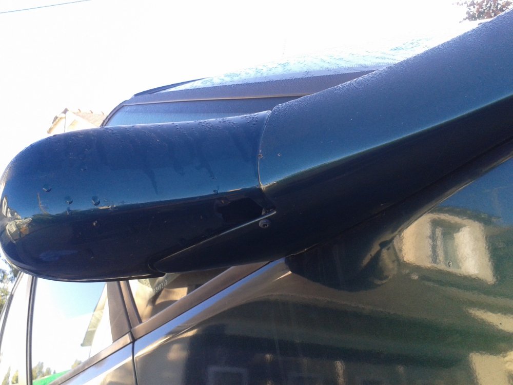

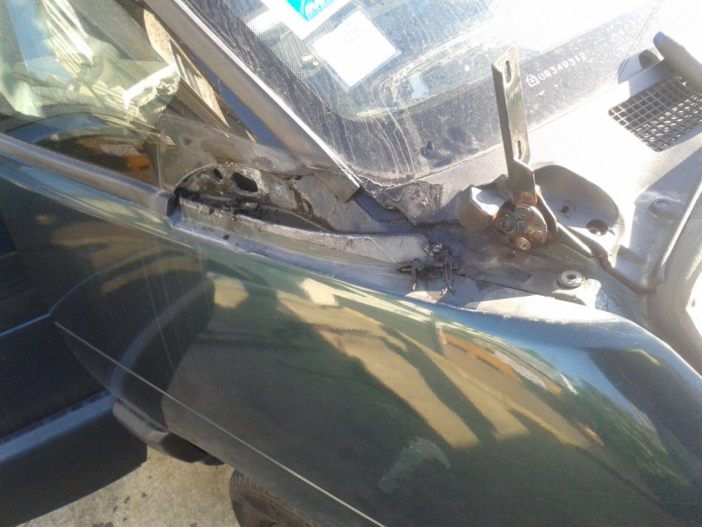

Retro droit dont la coque se ballade et qui est fixe (vis dessous), et qui siffle en roulant:

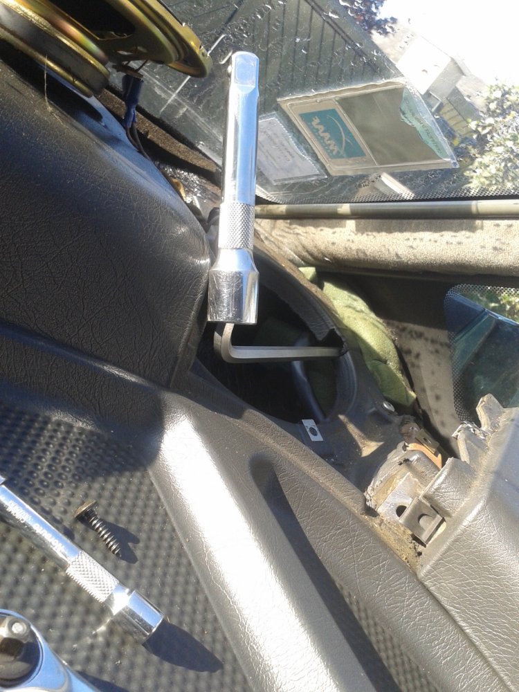

Je n'avais pas d'embout BTR assez gros, donc obligé d'utiliser une clef avec bout arrondi + une petite rallonge pour forcer.
Ce n'est pas le démontage le plus difficile, c'est au remontage que j'ai vraiment galéré pour insérer ces vis dans les rétros.
Sans rétro ça donne ça:
Ensuite j'ai pu démonter le cache plastique sous le pare brise, le système d'essuie glace et les compas.
Et j'ai trouvé ça:
Une fois de plus le site de jlb me donne la solution!!!
Mais je me demande où ce connecteur et son copain à trois fils qu'on voit derrière sont positionnés à l'origine?
Chez moi ces deux là ont été strapés sur le gros faisceau qui passe au fond.
Réparation du titoulette blanc de la commande recyclage d'air, un bête serre cable récupéré dans un appareil:
