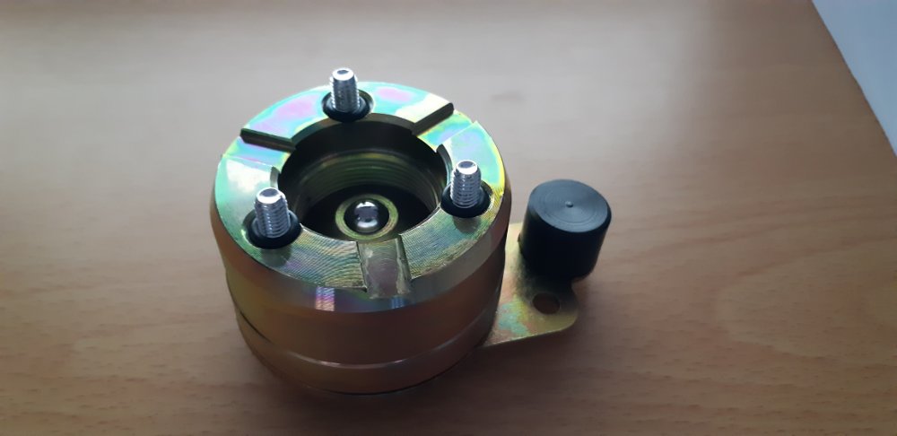

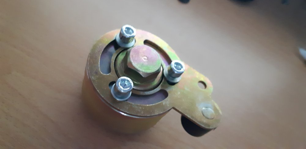

Je viens de recevoir aujourd’hui l'outil en question:
WAWAN
Messages : 3851
Localisation : 78 Yvelines
Re: Pompe haute pression H.S.
Message non lu par yves78 »

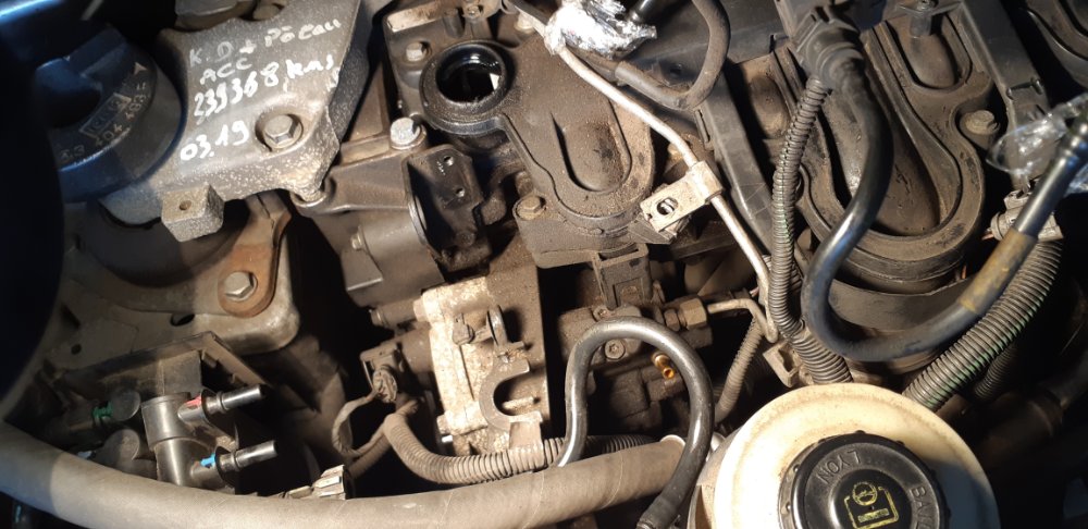

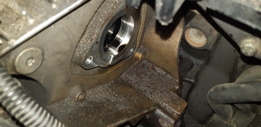

Ok super maintenant il reste à savoir si il passe au travers du carter de la cascade de pignons. Il faut donc enlever l'obturateur plastique, desserrer l'écrou de la pompe devant et le trois fixations à l'arrière (assez chi..., pas de place).
Tu dévisses la vis centrale au maxi, visses les trois vis sur le pignon puis la vis M6 de l'outil sur le carter de pignons. L'outil doit être plaquer sur le pignon et bloquer sur le carter. Tu visses la vis centrale de l'outil jusqu'à le décollement des cônes mâle (pompe)/femelle (pignon) et sortir la pompe par l'arrière.
Bon je n'en ai pas parlé mais à faire, enlever les tuyaux carburant et la connectique.
Et peut-être certaines pieces derrière la pompe.

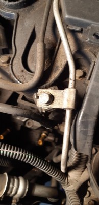

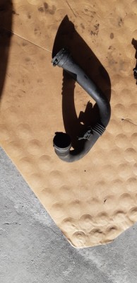

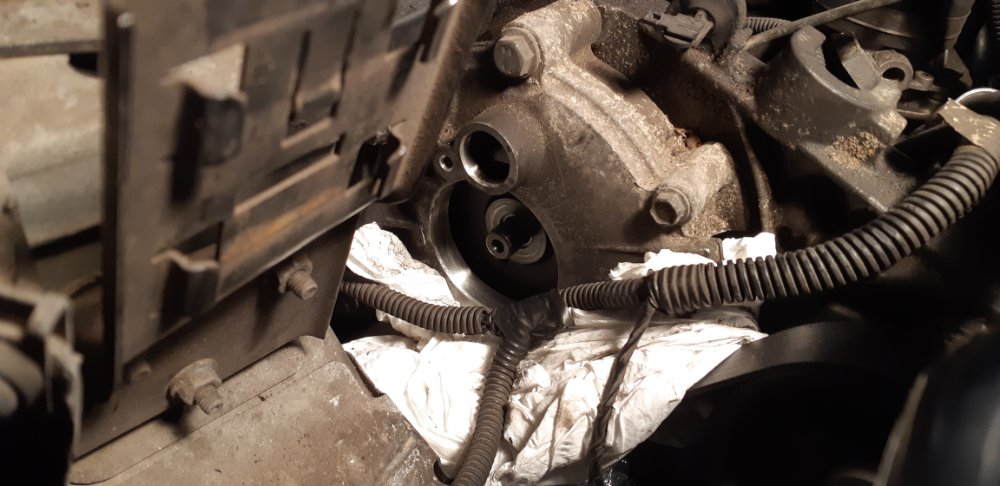

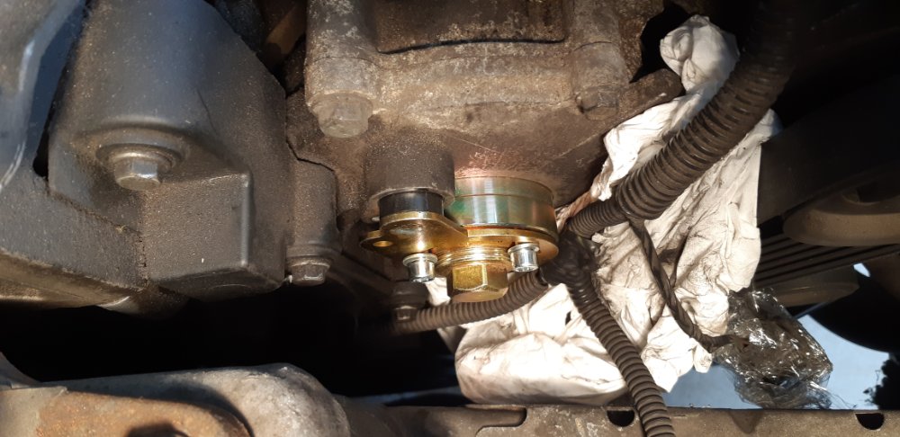

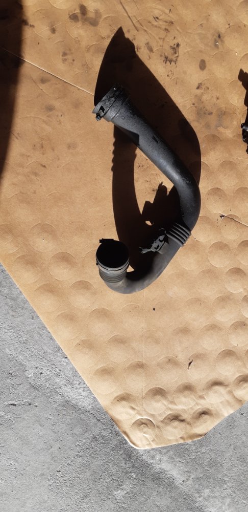

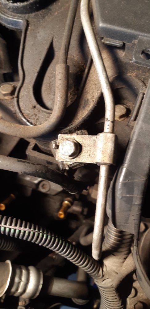

Voilà une partie du cheminement

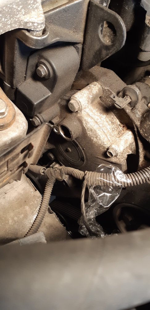

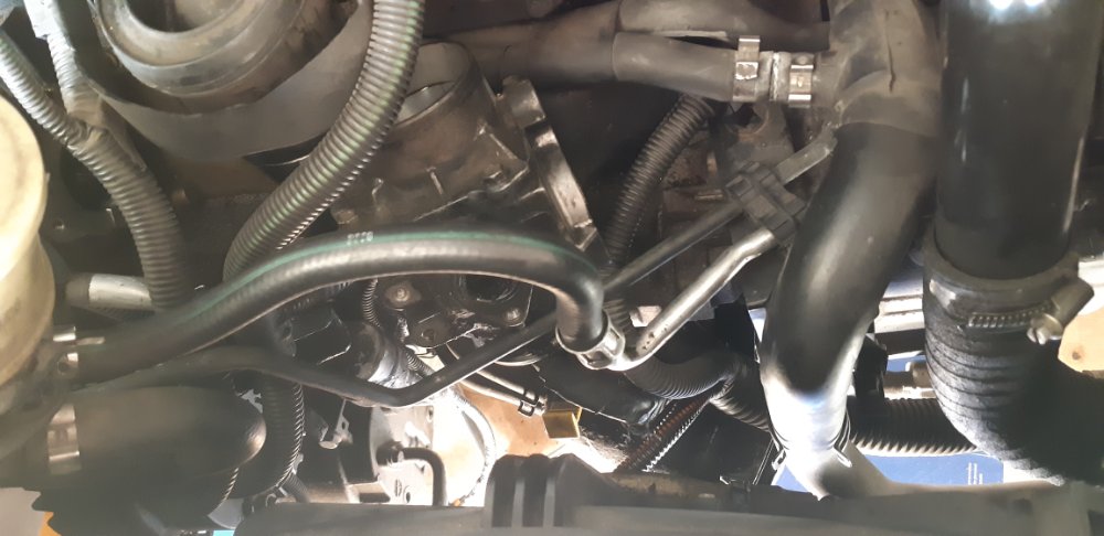

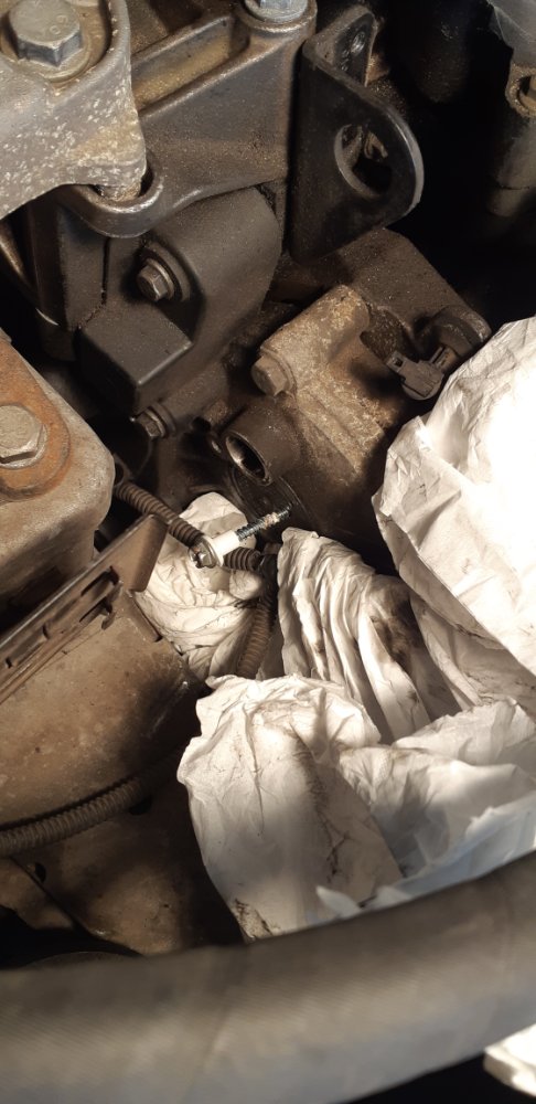

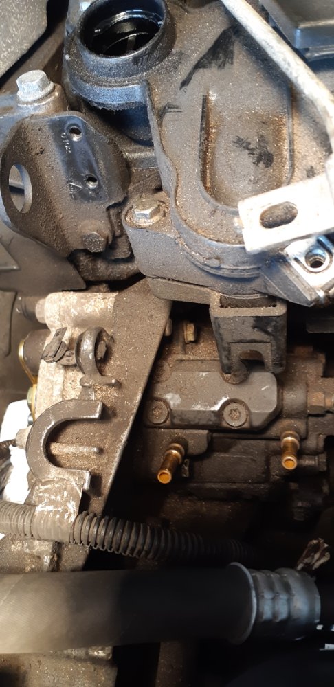

Maintenant, il ne me reste qu'à dévisser cette satanée 3ème vis qui est sous la pompe !
Si quelqu'un a une idée...
Que puis-je démonter pour accéder dessous?

WAWAN

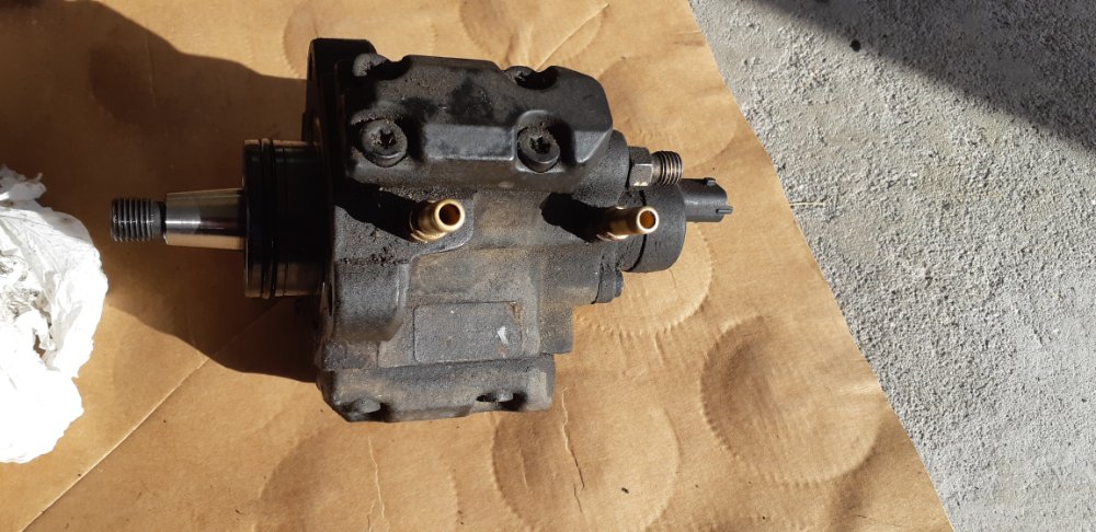

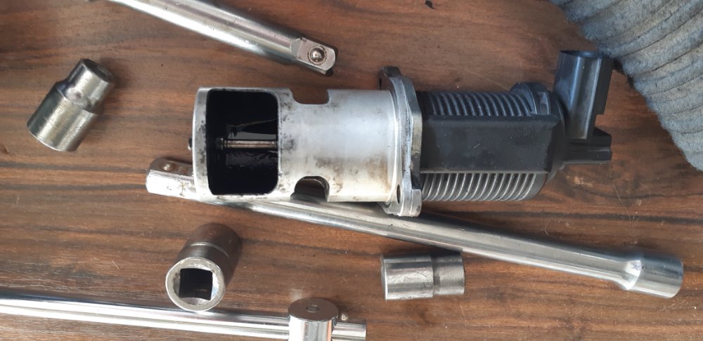

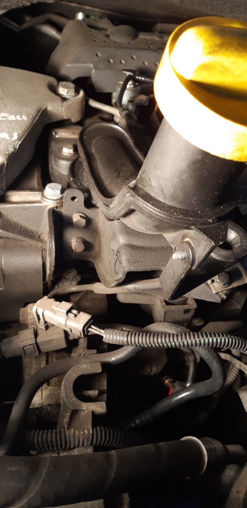

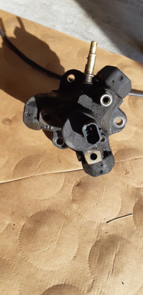

Et voilà ! j'ai réussi à enlever cette saleté de pompe !
WAWAN
Messages : 3851
Effectivement c'est un peu galère mais je pensais que tu serais obligé d'enlever le support vanne EGR appelé sous son ancienne version "boitier étouffoir".
Il ne reste plus que le montage de la nouvelle pompe.
Maintenant je sais pourquoi je ne l'ai pas encore fait !

Effectivement , j'ai déposé tout le boitier étouffoir!
C'est un truc de fou .............

Alors, petites précisions. Le pignon ne peut absolument pas se décalé. Il reste emprisonné dans son carter et c' est impossible qu'il puisse perdre une dent!!
Pour l' arrache, je m'en suis fabriquer un. C' est vraiment tout con. Et beaucoup plus simple que ceux mis en photo !!
En gros, une rondelle épaisse, 3 trous équidistants avec 3 vis de 6 qui se vissent dans le pignon, au centre une grosse vis qui va appuyer sur l' axe, et ça marche impec !!
Pour revenir au probleme, une chute de pression dans la HP, ne veut pas toujours dire que c' est la pompe hs !!
ça peut etre simplement un injecteur qui ne tient plus la pression !!
Le garagiste a controler ça avant d' incriminer la pompe ?? J' ai un gros doute, deja qu' il dit qu' il faut faire la distrib pour changer la pompe !!! MDR !!

En fait, ma pompe fuyait comme un panier !
Je laissais une trainée de gasoil derrière moi...jusqu'à ce que je ne puisse plus démarrer!
Je suis d'accord avec toi pour le coup de la rondelle et des vis. Le pignon ne peut pas sauter d'une dent ou autre non plus. J'ai fait le même outil que toi ce qui m'a permis d'enlever le pignon. Mais lorsque le pignon s'est décollé du cône, j'ai eu claquement assez important qui aurait pu écailler les dents du pignon contre l'autre. Je m'en moquais je changeais tous les pignons.
Alors j'imagine ce claquement dans le carter, c'est pas du tout à mon goût. L'avantage de l'outil qu'il a acheté, il n'y a aucun risque que le pignon bouge puisqu'il est tenu par l'outil qui lui même est fixé au carter pignons.
Tu peux me dire que tu n'as pas eu le cas. Un décollement de cône peut aussi se passer sans claquement c'est vrai. Mais comme lui je ne prendrais aucun risque il y a assez de boulot comme ça que se taper aussi un changement de pignon.

Le clac c' est le cone qui se libere. Et il faut dévisser la pompe avant. Comme ça, c' est elle qui encaisse.
