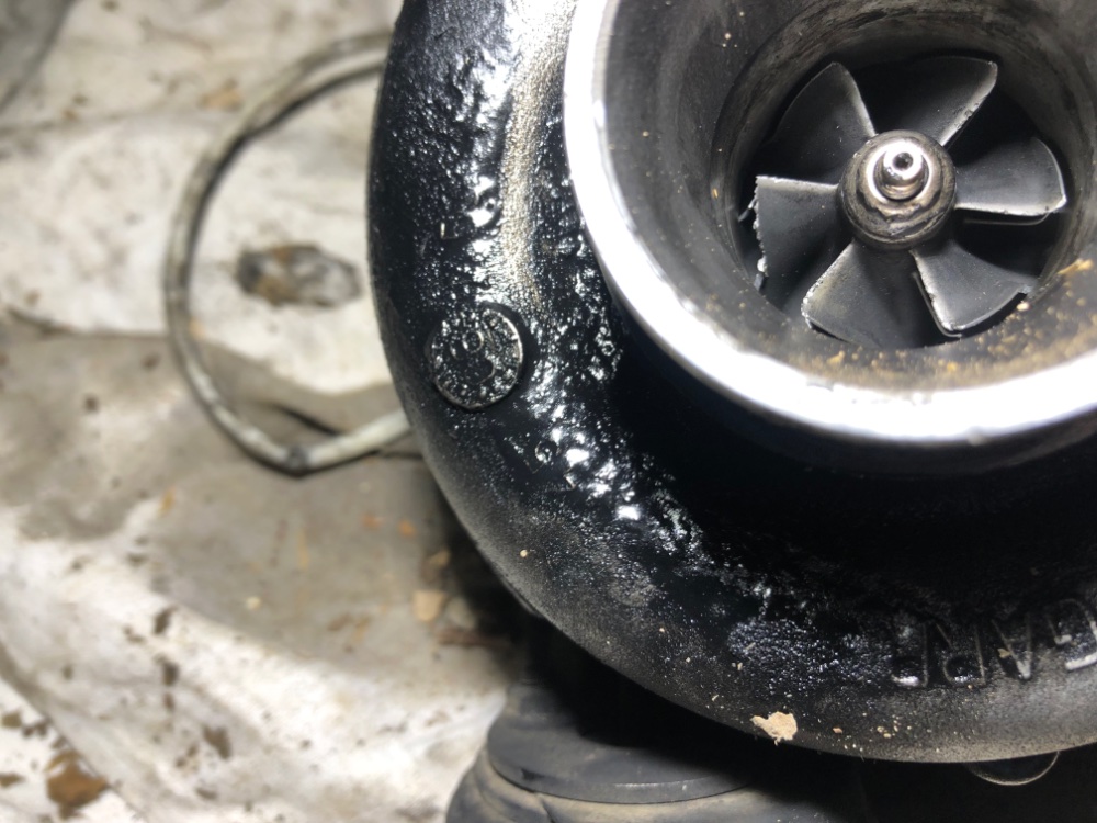

Bonjour à tous je reviens un peu donner des nouvelles de mon périple après avoir changé poulie damper , pompe direction assisté , galets toujours se bruit de sifflement/frottement je me suis donc attaqué au turbo
Durite reliée au filtre à air coupée au niveau du serflex donc remontage car oui je m’en suis aperçu une fois que j’avais pratiquement tout démonté (il manquait que les trois vis qui tienne le turbo) après essais toujours le même bruit mais beaucoup moins audible donc j’ai finalement tombé le turbo et résultat turbo HS une ailette abîmée

Re: Joint vilebrequin qui fuit
Ma grande question à t’il été abîmé quand j’avais la pompe à huile bouchée et que je suis rentré 3/4 km , plus tous les essais afin de trouver d’où ça venais cela me paraît logique
Mais j’aimerais savoir comment m’assurer que l’huile remonte bien , pas de résidus de courroie qui traîne encore , avant de remonter un nouveau turbo , je n’ai plus le voyant de pression d’huile qui s’allume c’est déjà bon signe non?
Merci pour vos réponses

- Messages : 20221
.... en effet le turbo a bien mangé
.... est-ce que tout ce qui est en amont du turbo est propre, filtre à air, durites ...........
- Messages : 7957
le carter est abimé, ou uniquement la volute ?
- si le carter est "usiné" alors c'est un manque d'huile, sinon c'est juste une ailette, c'est un corps étrangé qui est passé dedans (très rare).
de ce que je vois, on est plutot sur de l'usinage, donc manque d'huile.
il faut savoir qu'en général, le témoin s'allume sous 0.5b.. autant dire que les dégats sont déjà fait quand le voyant s'allume.
- Messages : 56
- Inscription : 04 août 2021, 13:01
- Modèle : [Espace IV 2.2 DCI 140 FAP BVA]
Bonjour… oui tout ce qui est en amont est propre
Lorsque j’ai perdu la courroie , j’ai eu le voyant de pression d’huile éclairé en rentrant et au démontage la crépine de la pompe à huile était pleine de bouts de courroies je pense que c’est à ce moment que le turbo n’a pas été lubrifié et à pete
Mais j’aurais quand même aimé vérifier si l’huile remonte bien jusqu’au turbo avant d’en remettre un nouveau au cas où il y aurais d’autres bouts de courroie coincé et qui empêcherais l’huile de bien lubrifier le turbo
Espace IV 2,2 dci dynamique BVA FAP 2007 144000 km
Espace IV 2.2 dci initiale 2004 280000 km Moteur à laché
