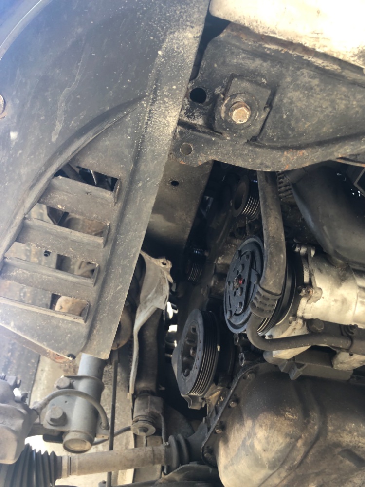

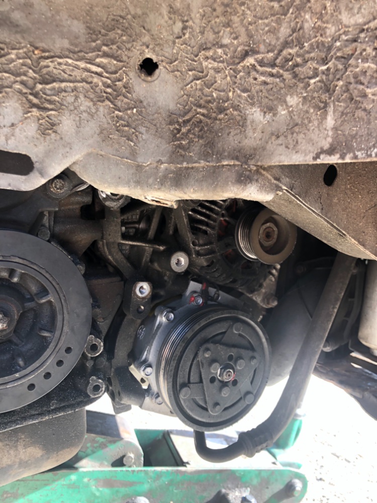

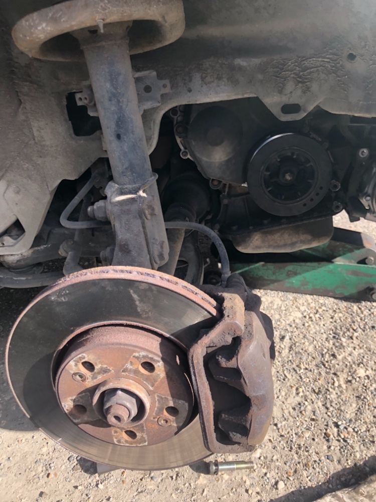

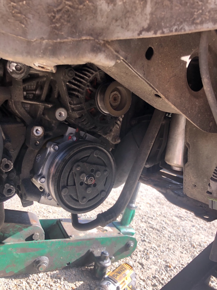

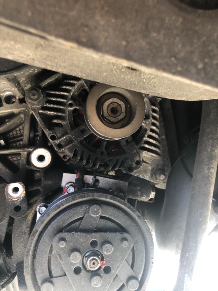

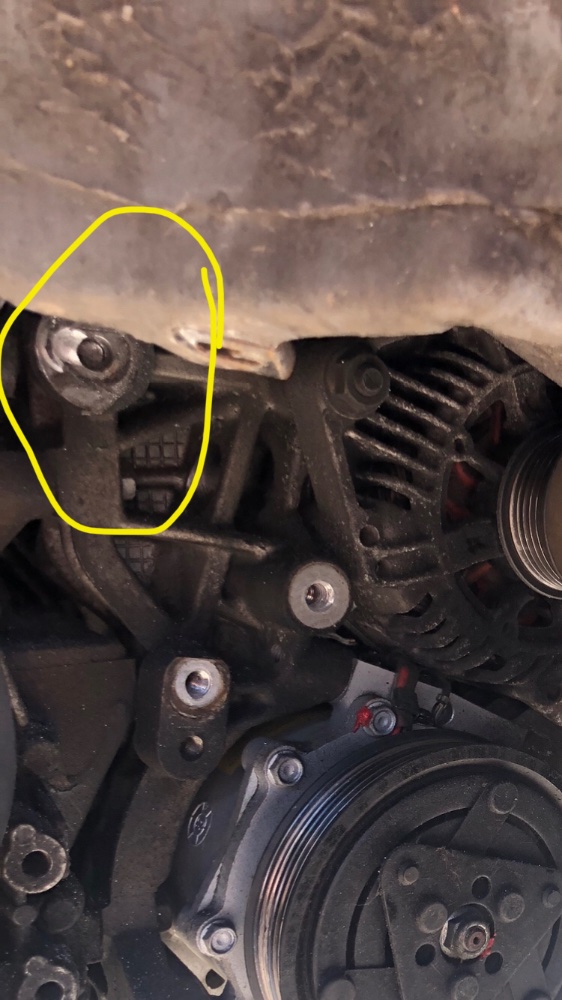

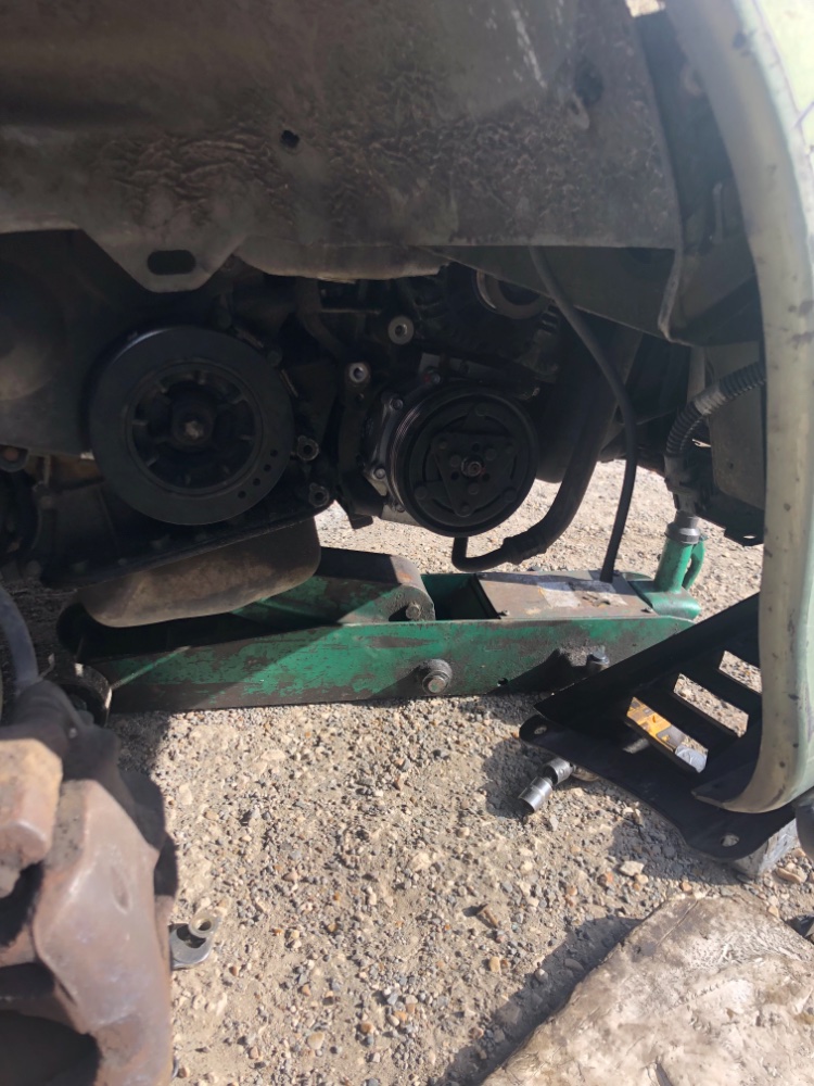

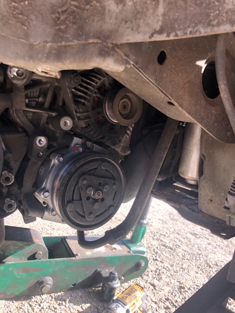

Hello à tous,
Bon je devais aller faire remplacer le kit par un cher Ali du forum qui avait bien voulu me le faire mais j’avais un problème de savoir si je pouvais aller jusqu’à chez lui ou non.. car pas à côté

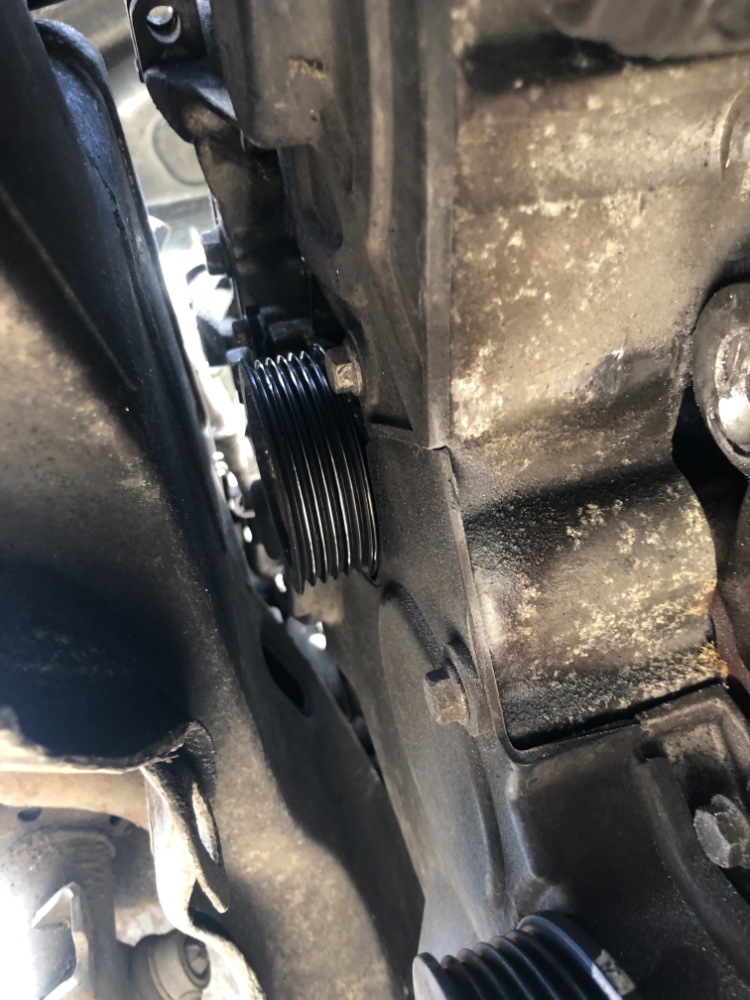

Bref en démontant le kit ce matin… résultat : la vis du galet tendeur était cassée dans son support donc le galet ne tenait plus à rien… une belle Grosse m…. Pour de dépatouiller de la et impossible de rouler avec…
D’après le gars qui a démonté le kit ce matin.. celui qui avait changé le kit y’a moins de 3 ans à soit mal serré le galet soit trop serré et ça fini par peter
Résultat j’ai un bout de vis bloquée sur le support du galet

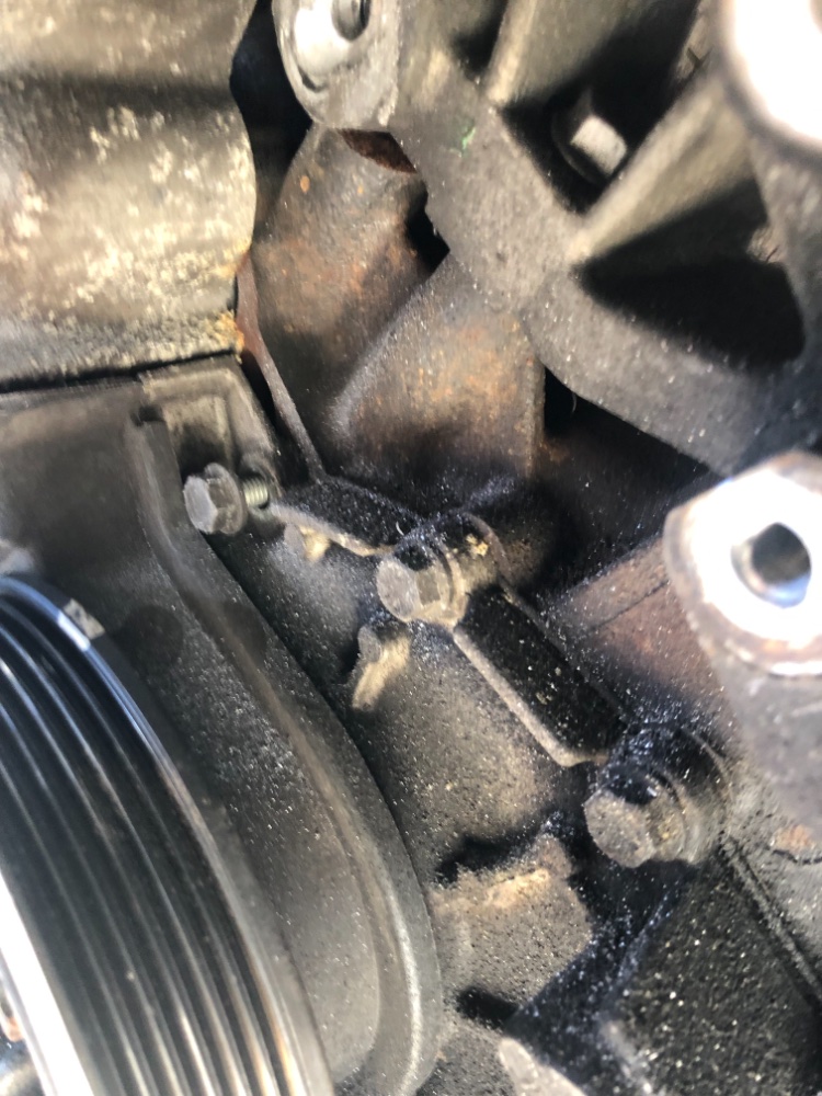

Re avec vis

De plus… il a foirer les pats de vis des autres galets… bref un sale boulot…

Bon courage, la vis du tendeur c'est une panne classique, la dernière fois j'avais complètement enlevé la pièce pour percer la partie restante sur une perceuse à colonne pour y insérer un extracteur.
Pièce en place sur le moteur c'est quasi impossible.
Pour les autres vis c'est bizarre, du vrai boulot de sagouin :(.
Bon courage en tout cas !

la vis cassée on arrive souvent à la sortir : une fois cassée il n'y a plus de tension dessus donc ca va.
le truc moins drole c'est l'etat du support à moitié bouffé. car le galet tendeur prend appui dessus. il sert de face d'appui de reference avec une rondelle en acier dur qui evite l'usure.cherche pas le gars n'a pas monté la rondelle ce qui engendre un mauvais empilage de cotes : le galet frotte alors sur le support moteur. evidemment ca se termine toujours par la casse comme là. vu, revu et re revu.
le truc c'est que si tu veux etre peinard, il faut imperativement remplacer le support avant repose de kit, sinon tu seras ennuyé à vie.
2 points positifs quand meme :
tu peux tres bien rouler en l'etat pendant 60 à 100 kms sans souci, la capacité de la batterie le permet.
j'ai un support pour 2.2 dt d'espace 3 en bon etat
il te suffit de bien charger ta batterie et tu pourras te deplacer avec.
