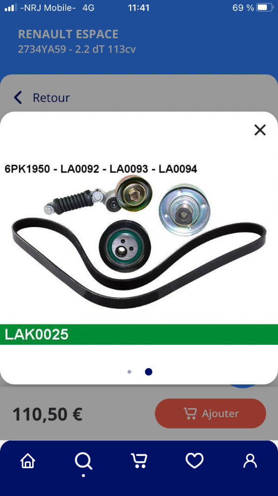

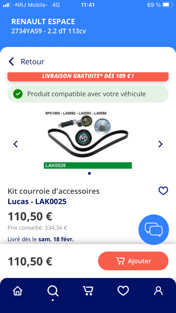

Après ce galet tendeur est une pièce de deuxième monte fabriqué par un fournisseur qui n'emploie pas des matériaux de bonnes qualités. Elle peut se détruire au bout de quelques milliers de kilomètres. Il faut toujours se méfier des ventes surtout sur internet.
Le mieux est encore de lire sur des blogues comme celui-ci et demander a ceux qui ont déjà une expérience avec certaines marques.
La poulie Damper (poulie filtrante sur le vilebrequin qui entraîne la courroie) a t-elle été changé ?

J’avais acheté un kit sur Oscaro ou yakarouler je crois..
