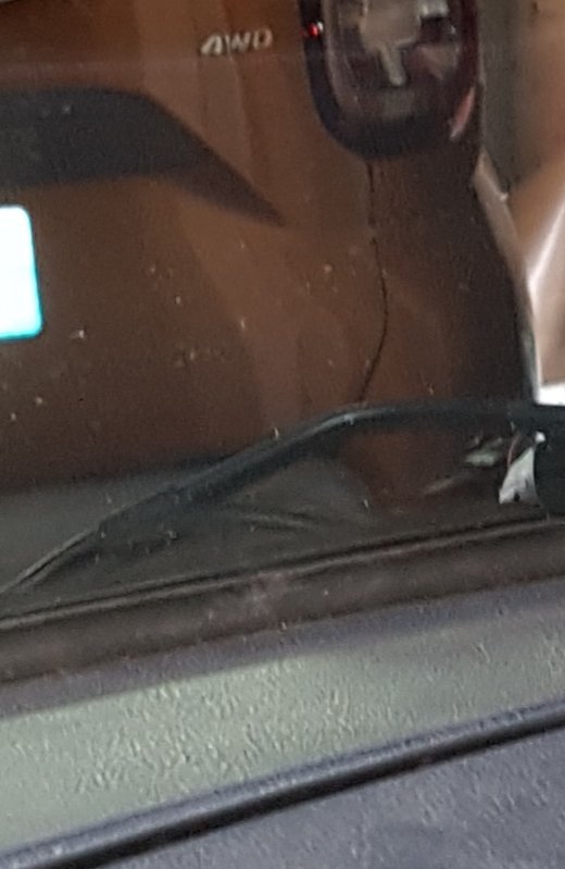

yves78 a écrit : 15 avr. 2023, 15:54 Une petite astuce qui ne coûte pas cher et qui est efficace pour éviter certaines remontées. J'ai mis un joint en Y entre le pare brise et la coiffe de planche de bord.
J'ai été surpris par l'efficacité, sachant que j'ai mis une couche d'insonorisant supplémentaire sous la coiffe aussi.

On est juste au dessus du moteur.
[attachment=0]20230416_155212.jpg[/attachment]

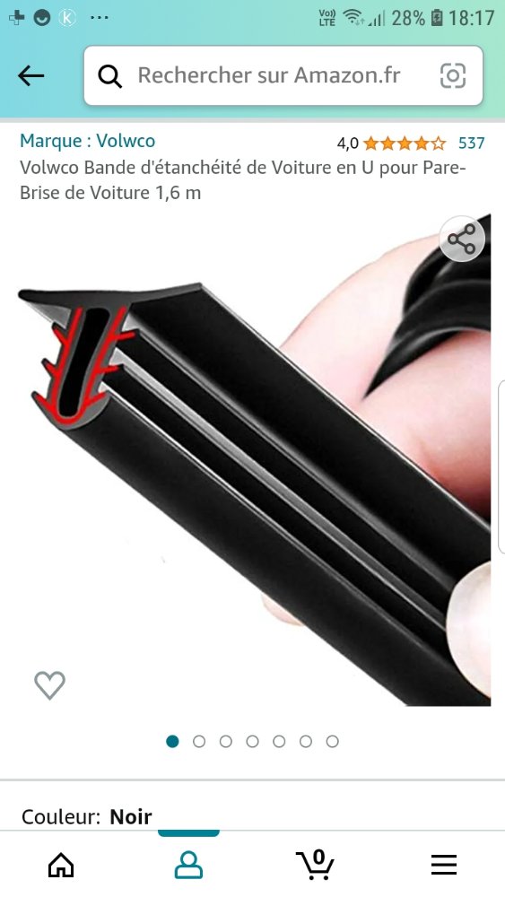

Elle m'intéresse cette astuce. Tu aurais des liens pour trouver ce type de joint et l'insonorisant que tu as mis ?
Sur Amazone.

Message non lu par sommep »
Merci, je vais regarder ca.
