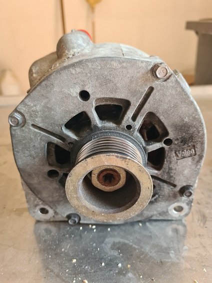

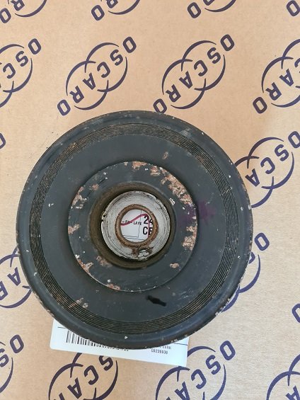

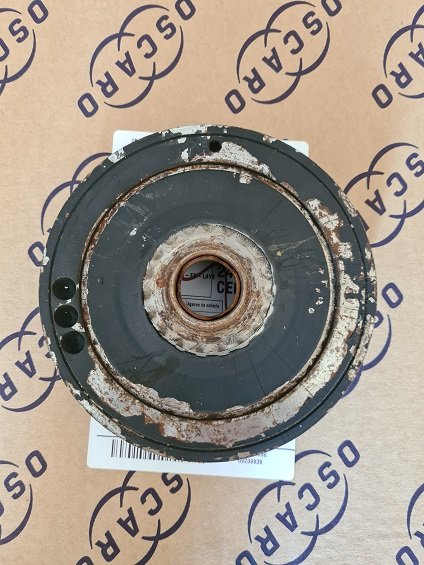

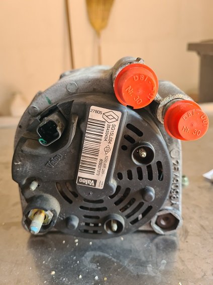

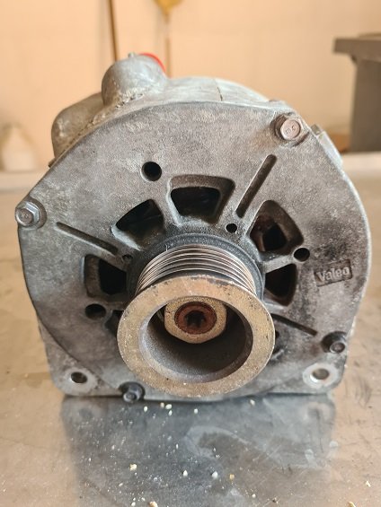

bonjour a tous comme promis je vous tiens au courant
un peu tard mais pas eu le temps avec le travail
apparemment l'alternateur serai d'origine donc il a fais son temps
pour réussir a le sortir mais quelle saloperie
depuis le temps qu'il étais en place il a du ce souder
plus de 30 minutes pour le sortir
la poulie damper je dirai un jeu d'enfants
depuis l'opération tout va bien je joint les photos des coupables
bonne journée a tous

totof a écrit : 17 juin 2023, 11:44 bonjour a tous comme promis je vous tiens au courant
C’était quoi le coupable ?
Je connais pas la pièce

le coupable étais l'alternateur mais en même temps j'ai préféré changer la poulie damper

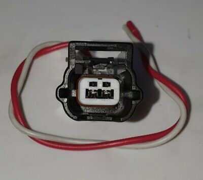

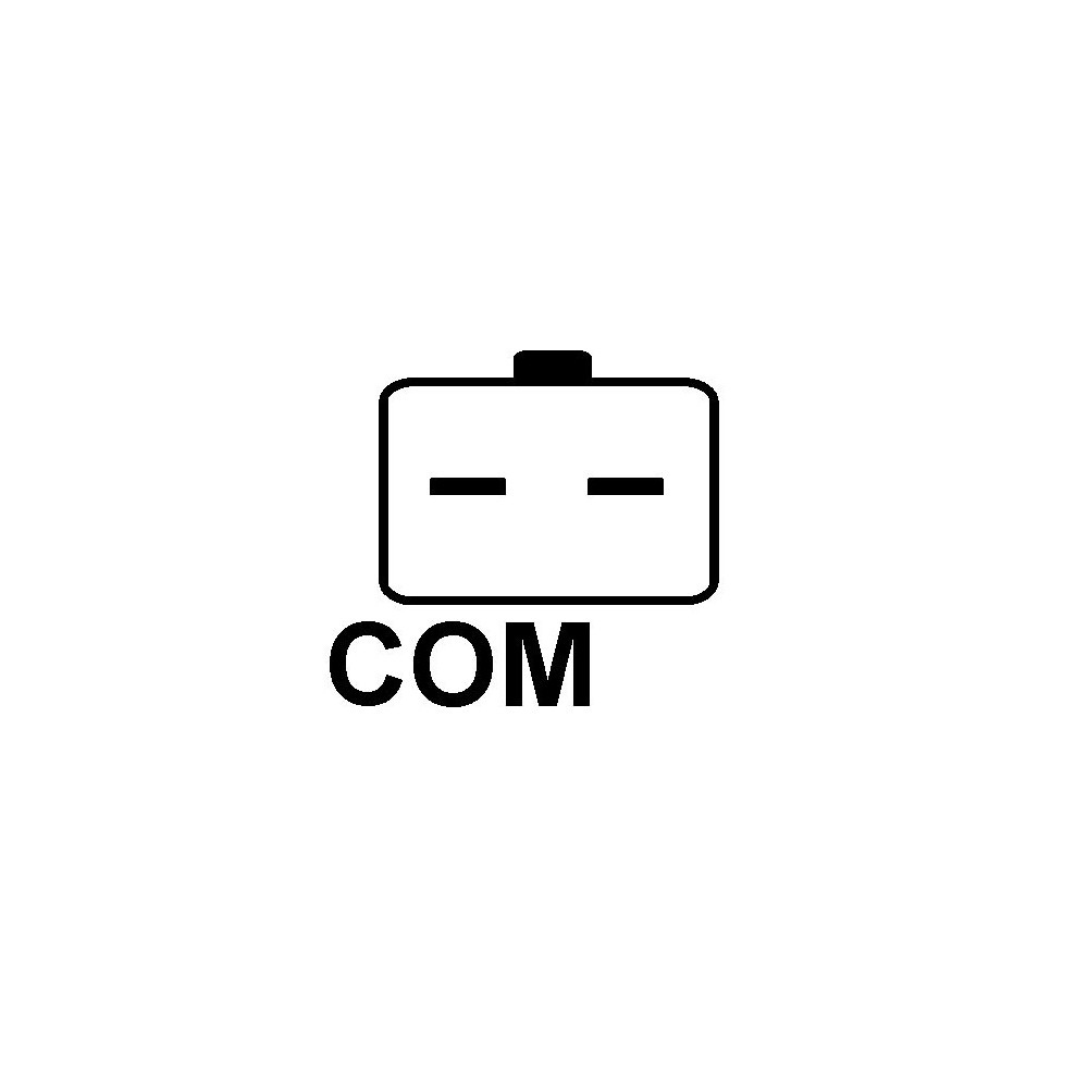

J’ai vu aussi que c’était pas la même broche de connection
Tu as du modifier la prise blanche PL17-WL2 ?
Parce qu’avec l’image technique on dirait que ça ne rentre pas avec le trou du bas et que les deux trous côté à côté sont plus haut que prévu
Messages : 4128
Re: panne recharge batterie
Message non lu par Wutch »
Oui, depuis ça marche nickel. J'ai effectivement du changer la prise. Mais j'ai constaté que ça tenait entre 80 et 100Mkms les versions à eau, donc j'ai tenté ça.

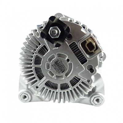

Pour l’alternateur j’ai mis celui ci :
https://m.auto-doc.fr/stark/15230824
Et pour le connecteur :
https://www.ebay.fr/itm/175315100869?mk ... media=COPY
Le raccord pour shunter le refroidissement :
https://amzn.eu/d/f3ZWxlI
Le remplacement c’est fait sans problème c’est exactement le même entraxe
Le voltage est bon
Aucun problème électrique
