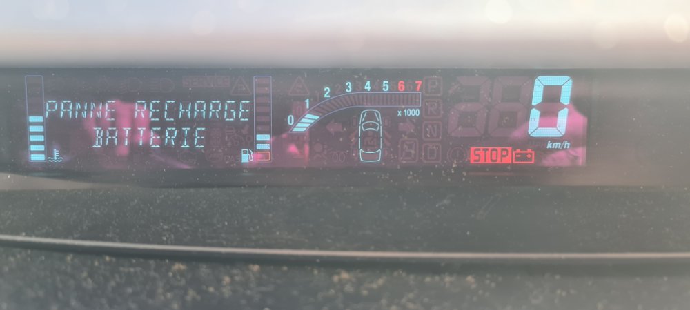

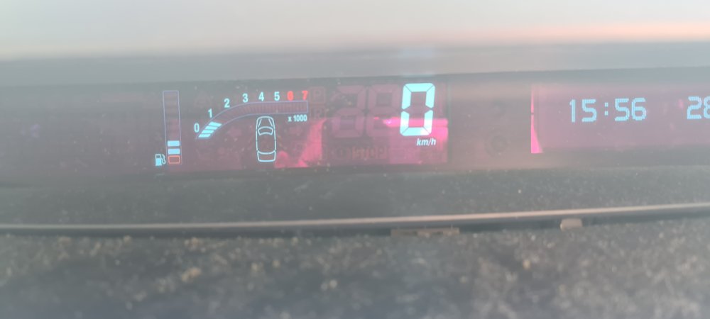

bonjour a tous et bonne fête au maman
petit soucis cette aprèm
nous partons chercher des petites fleurs et d'un seul coup message
panne recharge batterie
5 minutes plus tard il disparait
mais avant ca j'avais mi la clim quand j'ai vue le message j'ai éteint la clim
mais le message est revenu et n'es plus parti
vous avez une idée ?

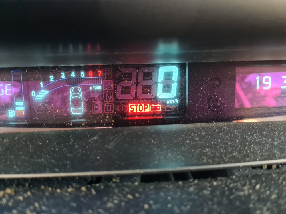

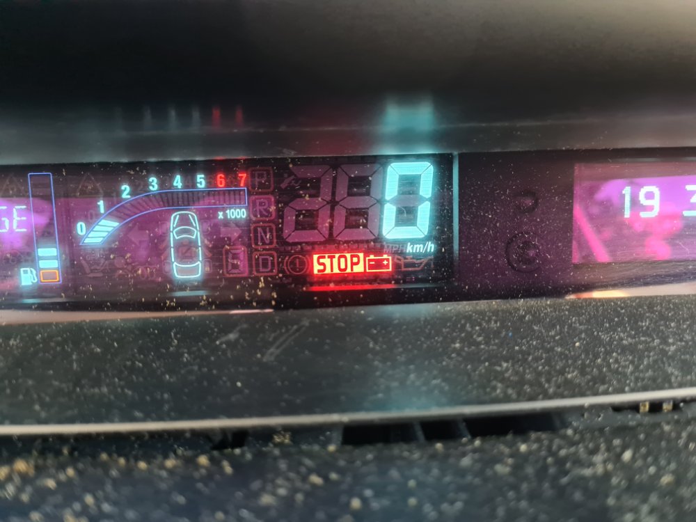

pour répondre a EAime j'ai bien le voyant batterie allumé
je joint la photo
merci a tous
