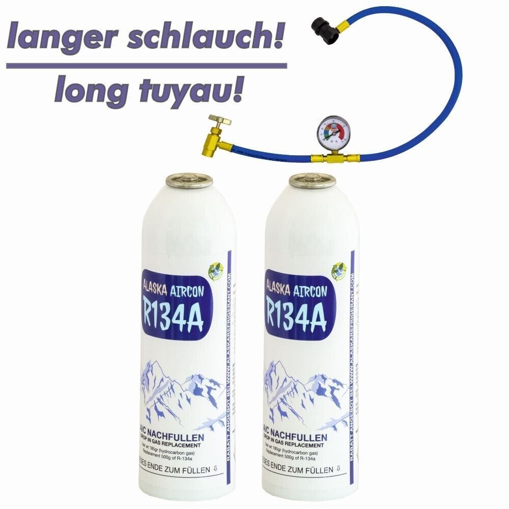

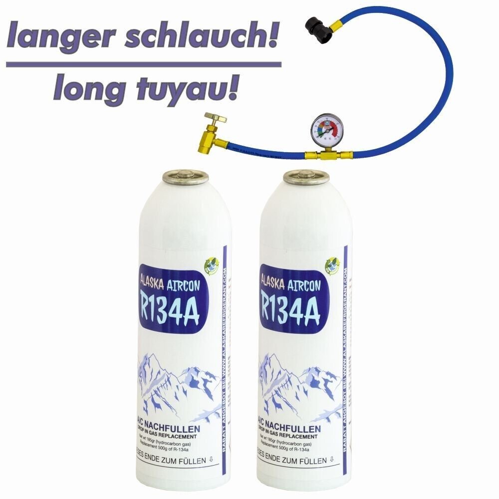

Recharge de clim pour moins de 20€, directement à la maison, en 15 mn !

Dans mon cas, kit livré complet.

Bon recharge faite sur mon E4, en adaptatant un poil le tuto:
Commande d'une durite avec mano + raccord au bout :
https://www.amazon.fr/dp/B085VMCTNJ?psc ... ct_details
https://www.amazon.fr/dp/B07V7DLTBP?psc ... ct_details
Et raccord rapide haute pression.
Par contre même après recharge, la température envoyée par la clim est de 24°, défaut de sonde ou compresseur ?

Il restait de la pression dans la clim, environ 40 psi.
Pas eu besoin de mettre toute la cartouche de fait.
Est-ce qu'il vaudrait mieux purger jusqu'à 20-30 psi pour recharger ensuite ?
Comme dit au dessus, ventilo à fond temp mini (16 °), le thermomètre à infrarouge indique une température entre 22 et 24 degrés.

Du coup tu as quoi comme flexible pour raccorder sur la clim et sur la bouteille de 13 kg de propane ? Il y a un mano aussi dessus ?grostoto a écrit : 20 avr. 2024, 13:35
D'autre part, ce n'est pas du r134a mais un remplaçant.. du propane vendu a prix d'or...
Perso je fais ça directement avec la bouteille de propane de 13kg... Autant dire qu'elle n'est pas prêt d'être vide
Et comme j'aime faire les choses bien, j'ai aussi une bouteille d'azote pour la mise sous pression, la pompe a vide aux cas où le circuit a été ouvert.
Tu te rappelle où avoir acheté ça ?
