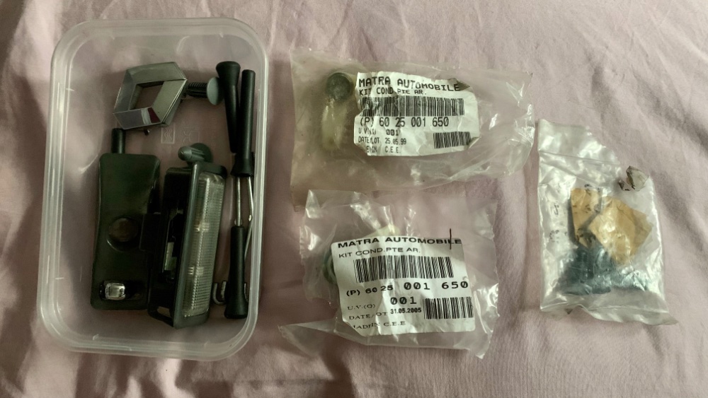

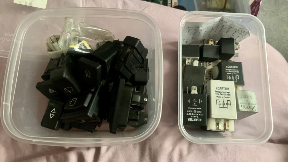

Dans la semaine entre midi et 14h je suis repassé chez le vendeur pour récupérer un petit lot de pièces qu'il avait de côté dont il m'avait parlé lors de la vente, dont deux MR272 justement 8)
Il m'a également laissé des tupperwares remplis de petits plastiques, relais et divers boutons, un commodo, une poignée de porte extérieure... Je suis reparti le sourire jusqu'aux oreilles :

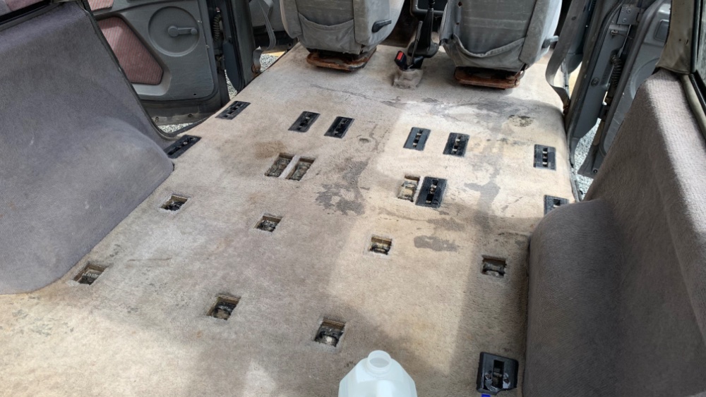

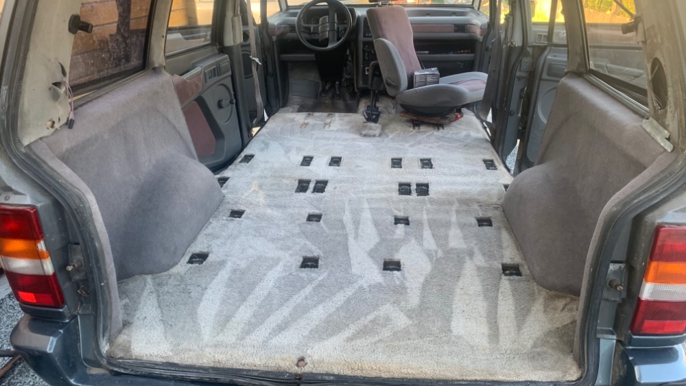

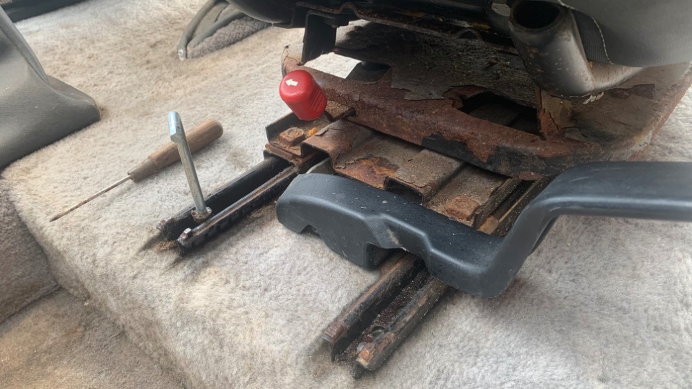

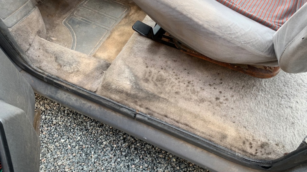

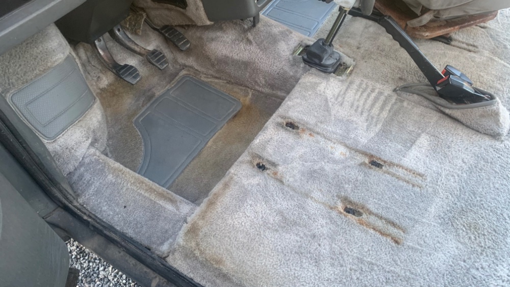

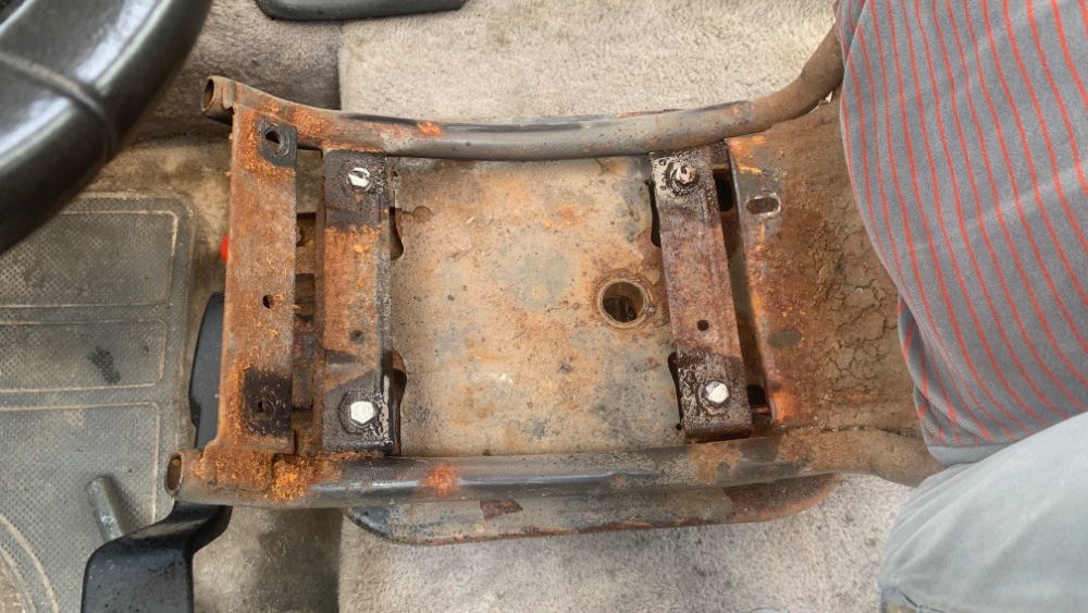

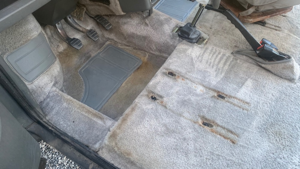

Ce dimanche pour fêter le retour du soleil j'ai continué les travaux à l'intérieur, second coup de propre (à l'aspirateur de chantier cette fois-ci) puis j'ai attaqué la moquette à la brosse rotative et à l'injecteur extracteur :
Elle est toujours tâchée à l'avant par contre j'ai été très étonné de réussir à faire revenir l'entrée côté conducteur qui avait une sorte de croûte, et les mauvaises odeurs ont disparu ce qui améliore grandement le confort intérieur :D
Pour la dépose du siège conducteur, c'est vraiment bien fichu par rapport à bon nombre de modernes, je pourrais en profiter pour refaire un coup de propre à la strucure et à l'embase qui ont connu des jours meilleurs :oops:

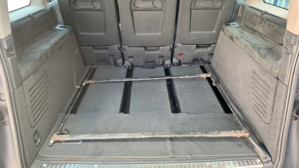

Et hier midi c'était nouveau passage chez le vendeur pour récupérer la galerie promise ! Avec ça il aura la classe 8) En dehors de la peinture il me faudra dégotter le dernier support, perdu au fil les années de stockage..:

Retour du LPI hier, après en avoir pris plein les yeux le samedi en tant que visiteur on se remet à la bricole pour espérer pouvoir monter avec le I la prochaine fois (nous avons préféré prendre le IV, pas encore assez de recul sur la fiabilité de ce petit nouveau pour se risquer sereinement à un si long trajet...).
L'intérieur a bien séché, c'est nettement mieux que ce que c'était avant nettoyage mais je pense y repasser un coup d'injecteur extracteur un de ces quatre pour approfondir la chose. J'ai profité du soleil pour attaquer le grand tapis de sol, pas super pratique à faire dans la baignoire, j'attendrais le retour franc des beaux jours pour lui mettre un coup de haute pression dehors plutôt !

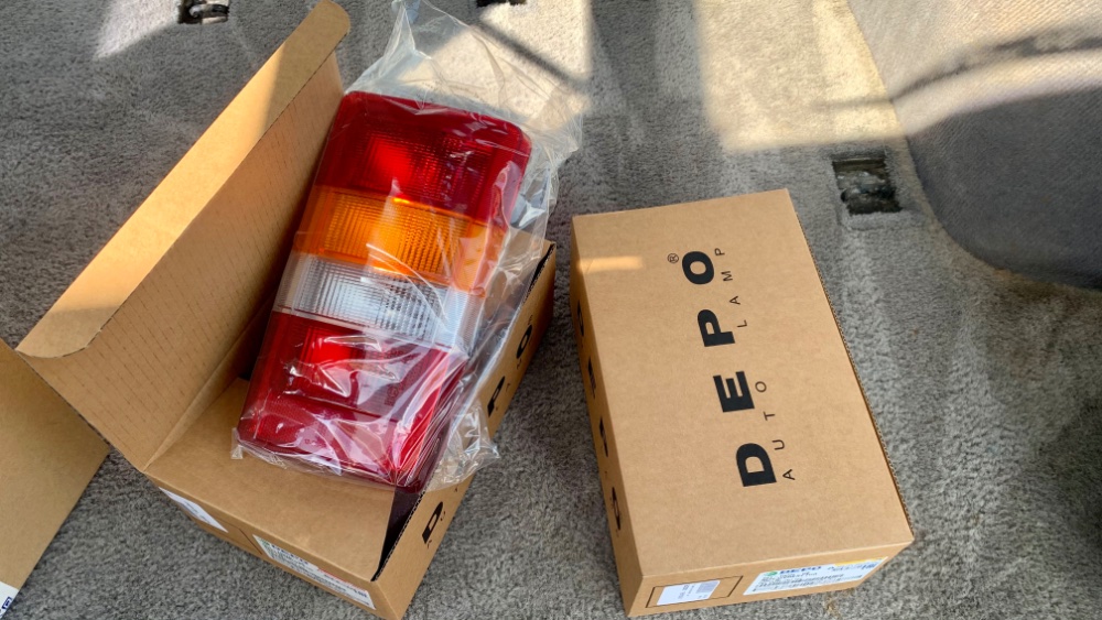

Entre temps j'ai reçu de nouveaux feux arrière neufs qui rendront mieux que les actuels, bon c'est de l'adaptable mais pas de différence particulière à déclarer.
Ils n'étaient pas référencés pour Espace 1 j'ai du gruger en sélectionnant "Trafic" pour les trouver, ce sont pourtant les mêmes...
Comme nous sommes en risque grêle en Gironde cette semaine je les laisse au chaud pour l'instant, sait-on jamais sur un coup de malchance...
Feux tout frais

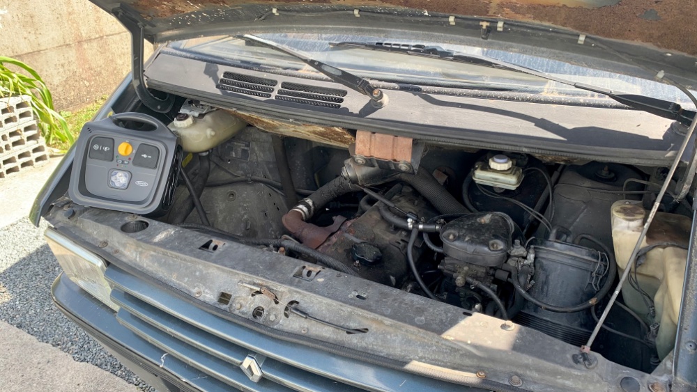

Bien sûr après une dizaine de jours sans bouger monsieur a fait son premier caprice en refusant de démarrer.
L'occasion d'inaugurer mon dernier achat déniché totalement par hasard en passant chez Carter Cash : un petit booster portable pour lequel je me suis laissé tenter afin de lutter contre les soucis que rencontrent mes voitures qui ne roulent pas assez...
Démarrage au Booster
Il est normalement donné pour des moteurs de 1,8L de cylindrée maximum mais n'a absolument pas peiné à entrainer le 2L de l'Espace 8)
Ce sont 20€ bien investis !
