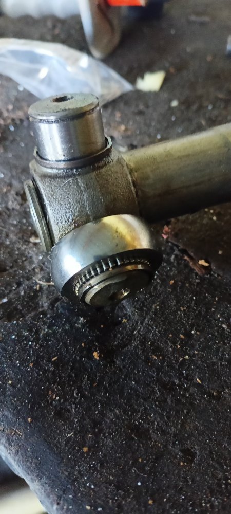

Il t’est arrivé la même chose que moi comme je l’expliquais plus haut.
Pour retirer la tête j’ai du remettre le cardan et le tourner tout en faisant levier avec un manche de marteau
Pour ce qui est du tripode auquel les aiguilles sont tombées ; le tripode se trouve et se remplace mais il faut trouver la bonne référence.
Sinon un cardan d’occasion serait une solution.
Avec la tête du cardan il y a une bague qui vient avec et qu’il ne faut pas abîmer.

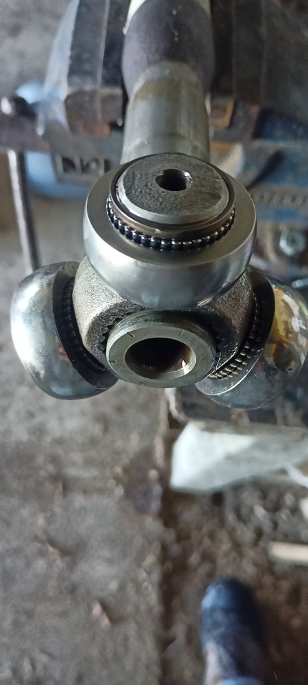

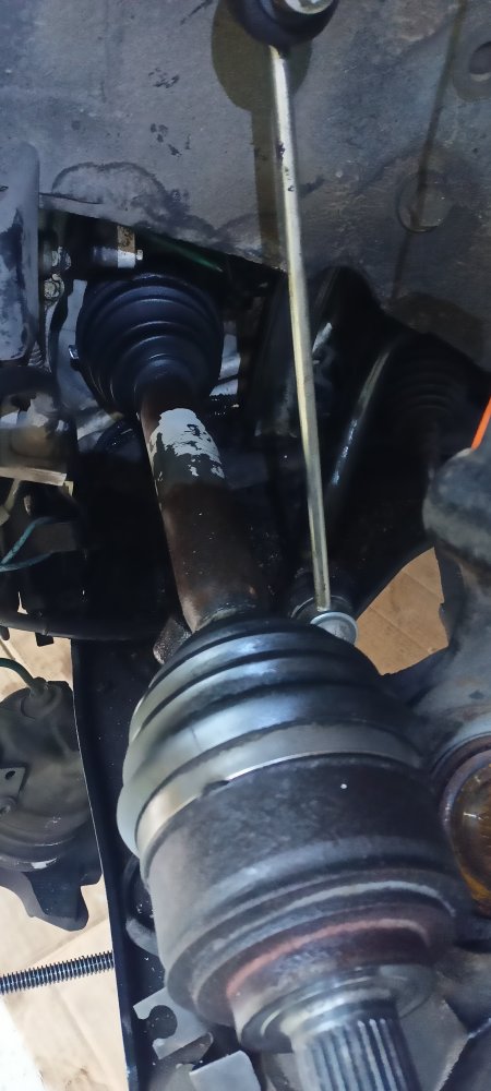

Bonjour à tous !
Voici la suite de l'aventure.

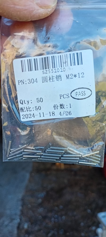

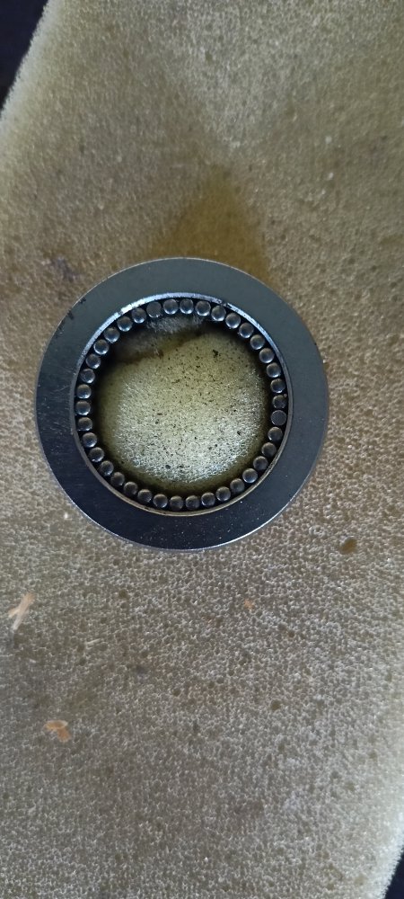

J'ai finalement trouvé les aiguilles pour remonter le roulement.
J'ai utilisé une technique avec une petite éponge dans la bague pour coincer les aiguilles à l'intérieur et pouvoir les insérer sur l'axe.

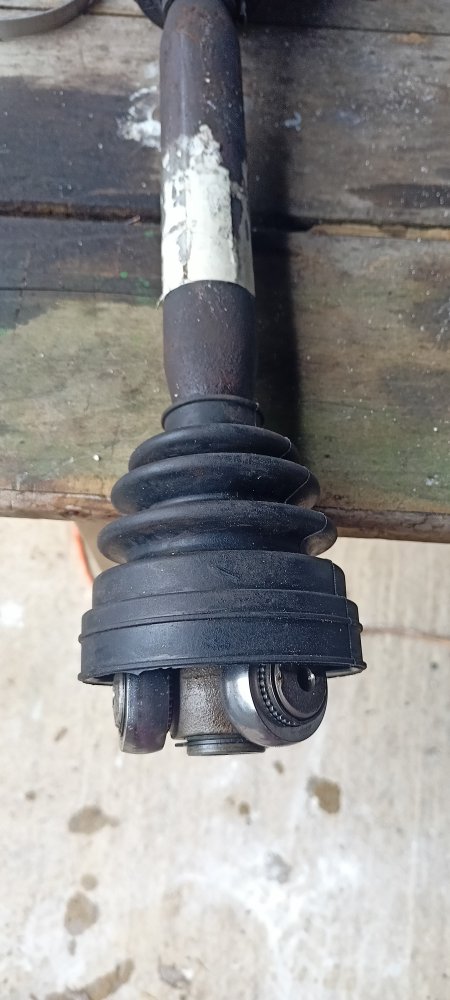

Une fois le roulement remonter, j'ai confié le cardan a un mecano afin qu'il puisse retirer le tripode, enfiler le soufflet et remonter le tripode.
Il a été obligé d'utiliser une presse hydraulique car le tripode était bloqué.
Une fois le cardan revenu j'ai attaqué le remontage.

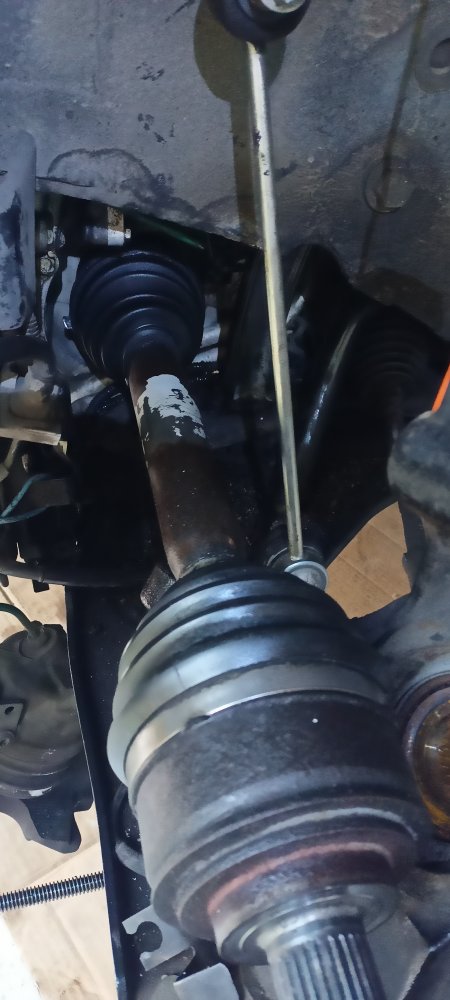

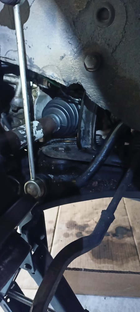

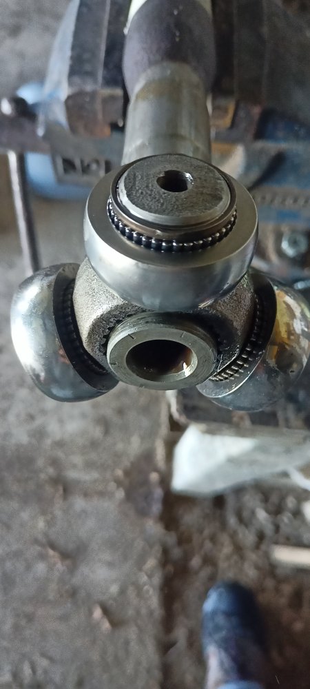

J'avais par ailleurs tenter de démonter la tête de cardan restée sur la boîte. Mais hélas je n'y suis pas parvenu.
J'ai tout essayé, faire tourner et utiliser divers outils mais impossible !!
J'étais particulièrement gêné par deux conduites de climatisation en aluminium qui passent juste en dessous...
Autant vous dire que pour serrer le grand collier du soufflet dans ces conditions a été périlleux car il n'y casi pas de place pour passer une pince...
J'y suis finalement arrivé.
Le soufflet dont la référence est mentionnée plus haut est absolument parfait !! A s'y méprendre avec la référence d'origine.
Aujourd'hui remontage de l'amortisseur et essaie !
