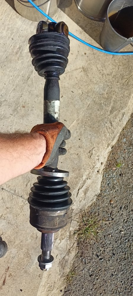

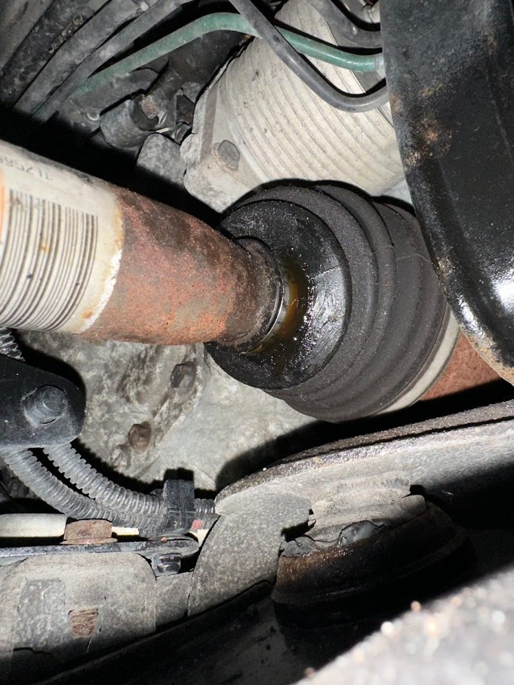

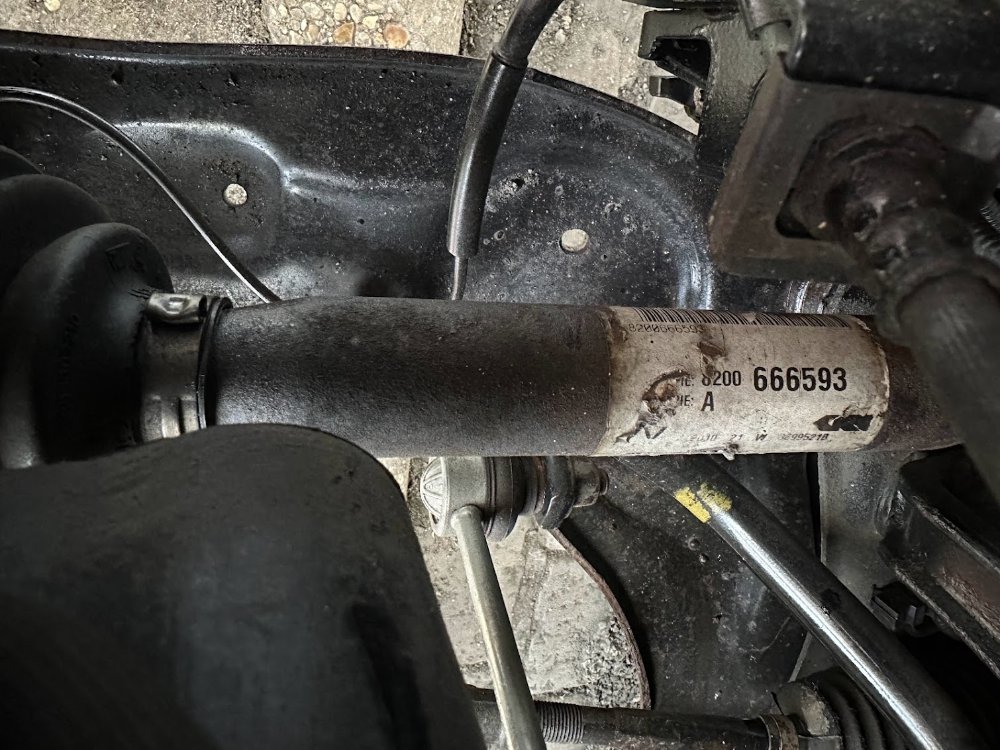

Salut à tous,
J'ai besoin de votre aide; j'ai longuement chercher et j'ai un doute sur une référence.
je dois remplacer le soufflet de cardan gauche coté boite sur une boite auto 2.0dci JK04 code moteur M9R763.
J'ai la réf du cardan 8200666593 mais les réf sur le soufflet ne me donnent rien GSP 3441730.
j'ai trouvé une référence 7701209260 qui correspondrais peut être , mais je voudrai être sûr car les sites me disent "ne convient pas ou Montage non garanti sur votre véhicule".
Merci d'avance

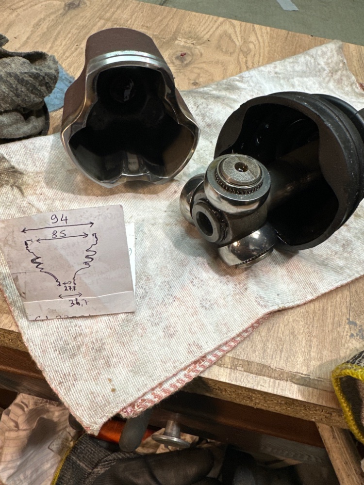

25th
Messages : 217
Enregistré le : 08 mars 2015, 08:26
Finition : 25 Th
Année : 2010
Localisation : 59000
Re: Réf soufflet de cardan?
Message non lu par 25th »
Forme particulière, je ne pense pas que je puisse mettre un universel. Mais maintenant que j’ai tout arraché je peux mesurer au plus juste.
25th
Messages : 217
Finition : 25 Th
Année : 2010
J’ai trouvé un soufflet avec de dimensions qui ressemble même si je ne comprends pas vraiment les diamètres donnés.
Le SKF VKJP8355 qui est monté sur trafic 3
Sinon il est plus facile de trouver le cardan entier mais pour un soufflet à 15€ ça serait dommage

25th
Messages : 217
Finition : 25 Th
Année : 2010
J’étais un peu pressé et j’ai opté pour un cardan d’occasion.
Mais le soufflet skf VKJP8355 doit être le bon.
D’ailleurs je pense toujours en acheter un pour refaire mon Cardan mais au vu de l’effort pour le retirer de la boîte tant que l’occas fait le taf je n’y touche pas.

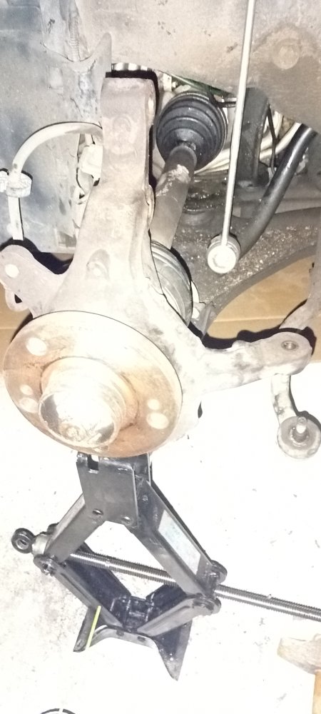

J'aimerais profiter d'un changement d'amortisseur avant et des freins pour déposer mon cardan avant gauche. J'aimerais tenter une réparation avec un soufflet universel qui me paraît bien.
J'ai reçu la pièce.
J'ai aussi une boîte auto.
J'ai déjà déposé l'amortisseur et les freins.
Il ne reste plus grand chose pour aller jusqu'au cardan mais j'ai un doute la marche a suivre. J'ai l'impression que si je dégage le cardan du moyeu, le cardan sort par le simple fait de tirer dessus... Il n'est retenu que par le soufflet...
C'est bien ça ?

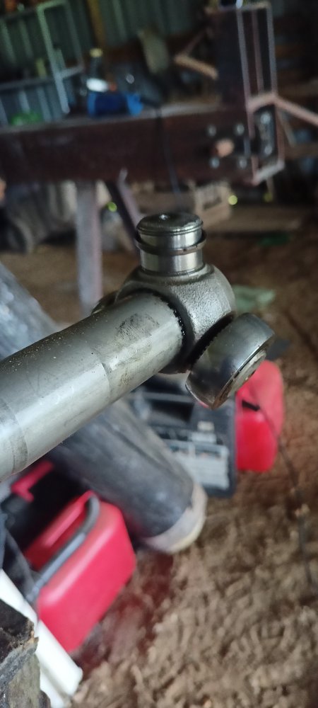

Tu as un avantage ; les photos.
Je ne pense pas qu’un soufflet universel convienne. La forme est particulière voir les photos.
La tête du cardan n’est retenue que parle soufflet.
Pour le retirer j’en ai bavé, pas d’espace et la crainte de casser la boîte en faisant levier dessus.
Il vaut mieux être 2 . Je n’ai pu le retirer qu’en faisant levier tout en tournant le cardan.
C’est l’espèce de bague ou circlips qui résiste.
Heureusement il n’y a pas d’huile à ce niveau.

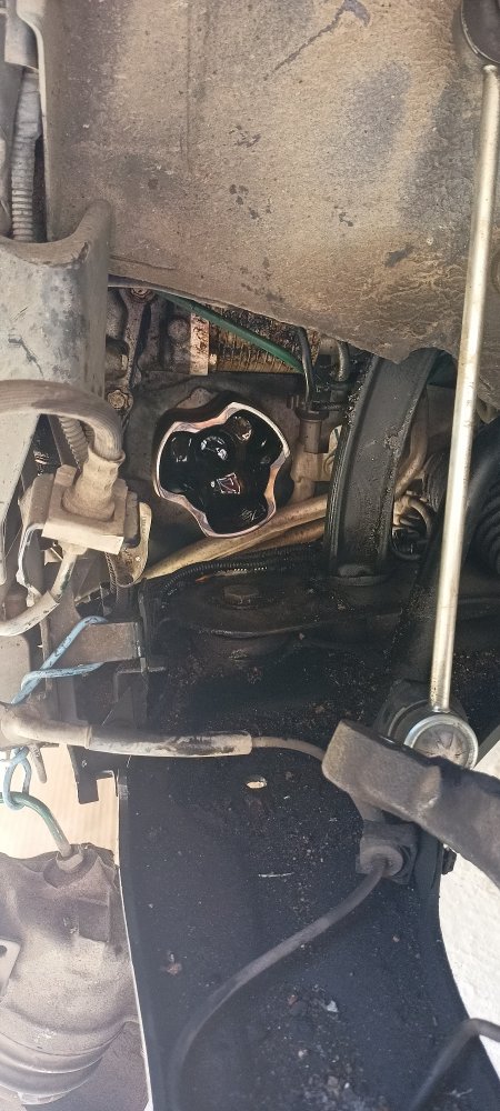

Bon, il ne me reste plus que l'écrou central du moyeu pour sortir le cardan. Mais hélas ma douille de 32 n'est pas assez profonde pour accrocher l'écrou. Prochaine étape quand j'aurai trouver une solution a cette difficulté...
Espace 4 2.0 dci 150 bva - 25 TH - 2010 270 000 kms
Département : 24 Dordogne

J'ai sorti le cardan mais sans la tête... :? Elle est restée sur la boîte.
Je craint avoir des difficultés à remonter le collier de serrage du prochain soufflet... Car l'accessibilité est très difficile.
Et sortir la tête n'est pas évident non plus. J'ai l'impression qu'il faut forcer beaucoup. Et j'ai peur de faire des dégâts périphériques...
Messages : 2822
Tu n'as pas un pied de biche ou un outil solide en forme plus ou moins de L ? Ça doit pouvoir passer derrière et après, petit coup sec.
Remonter sur la voiture comme tu prévois, c'est une solution envisageable mais (à mon avis) plus désagréable à mettre en œuvre.

Le pied de biche n'y a rien fait. Je n'ai pas réussi à sortir la tête du cardan.
Du coup j'ai décidé de la laisser.
J'ai fini par recevoir le soufflet SKF VKJP8355.
Je confirme que ce soufflet est très proche de celui qui ne se vend plus nulle part.
Donc pour moi cette référence est ok pour effectuer la réparation.

En ce qui me concerne je n'ai pas eu de chance car en manipulant le cardan pour enfiler le soufflet un des roulements a aiguilles est tombé et toutes les aiguilles avec sous mes yeux ébahis... 😰
Cet imprévu siffle la fin de la partie pour moi...
Je ne sais pas encore comment je vais me sortir de ce faut pas.
Les joies de la mécanique...🙄

Malheureusement il doit m'en manquer 2 ou 3, peut être plus... :cry:
Je suis bon pour un cardan complet... :oops:
Mais pour ça il va falloir que je parvienne a retirer la tête de cardan qui est restée sur la boîte :roll:

Messages : 4133
Message non lu par Wutch »
Je ne me souviens plus, mais pas sur que ce soit prévu pour sortir facilement. C'est le coté ou le soufflet fait l''étanchéité de la boite ?
Regarde comment sont livrés les cardans neufs.
