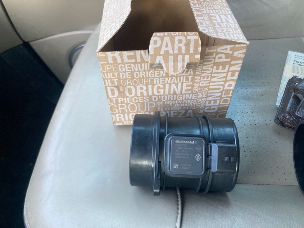

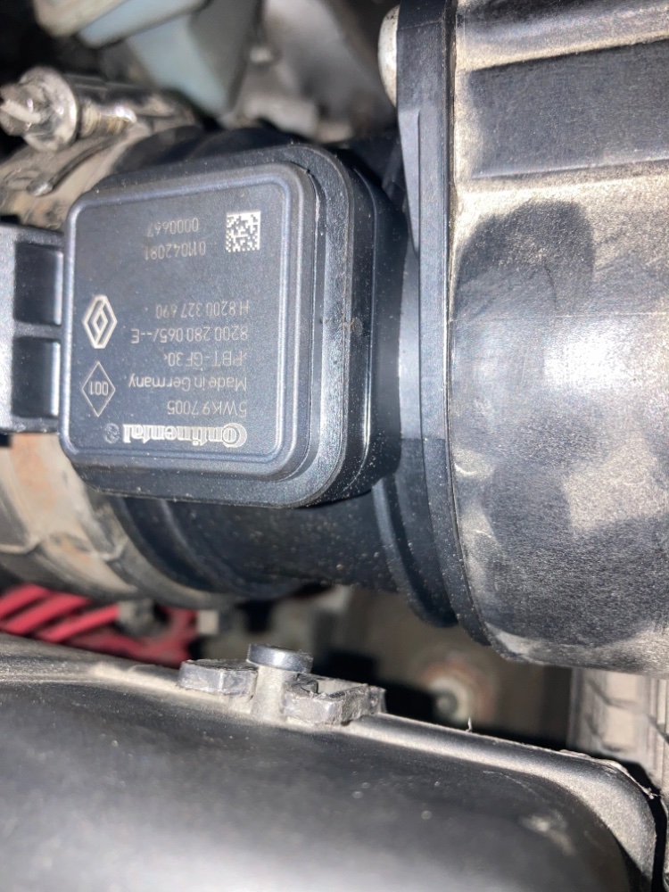

Bon et ben ça marche mieux mais pas correctement du tout…ca manque grave de puissance….
Photo du nouveau

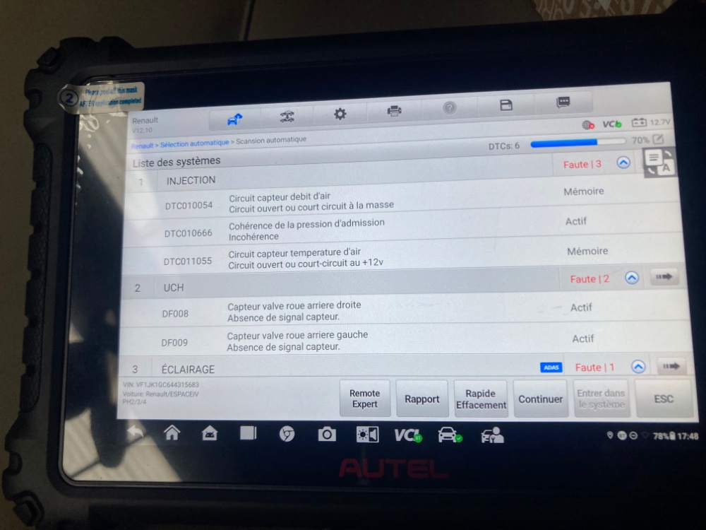

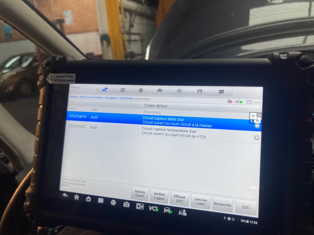

Et codes erreur à la valise
Ça marche nickel débimètre débranché

Re: Perte puissance
Tu as effacé les erreurs et refait un Test?

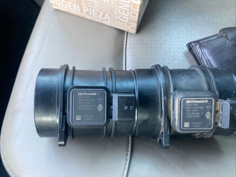

Re: Perte puissance
Yes, ça ne marchait pas plus.
On a fini par le démonter et en mettre un autre (SIDAT, compatible) ça marche nickel. Donc la pièce est foireuse, malgré la compatibilité

Re: Perte puissance
Bon ben voilà,la messe est dîtes…
Cela arrive parfois malheureusement.
Je ne sais pas si y’a une différence entre les débitmètres 130,150 et 175 chevaux.
Principal ton souci soit résolu.
