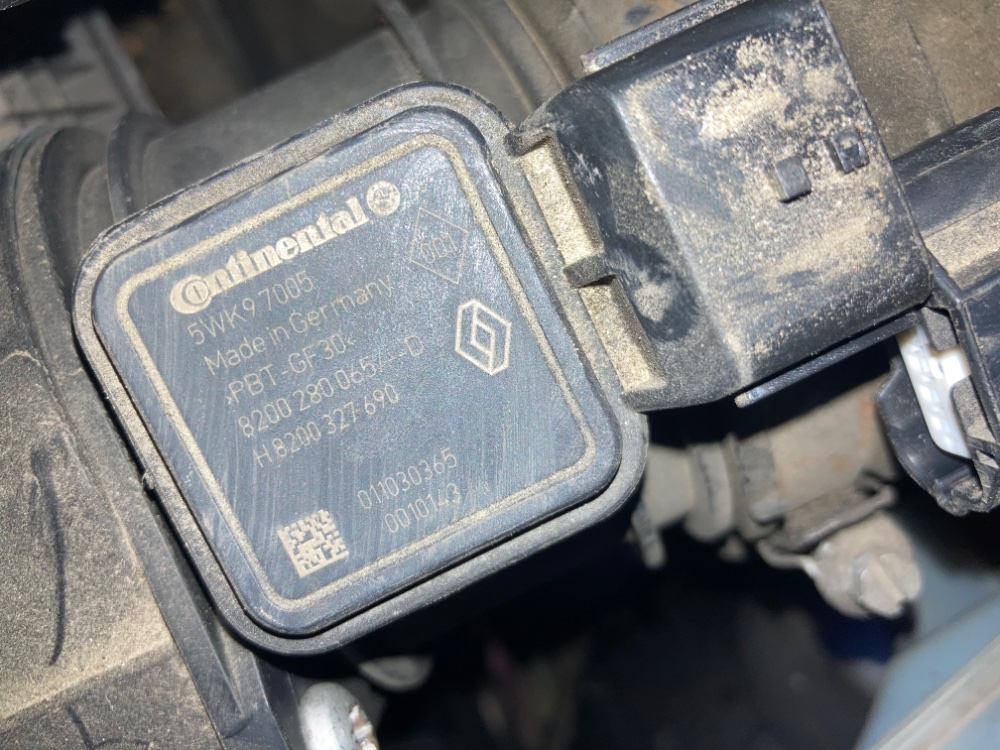

Yes, faisable c’est sur, par contre êtes-vous certain de la réf? 8200280065? Est-ce que ça garanti la compatibilité ou il y a plusieurs versions avec ce même numéro ?
Après le numéro perso j’ai —D
J’ai vu aussi qu’il y avait des versions 5WK97005 et 5WK97005Z par exemple….j’imagine qu’il y a une diff

la référence  8200280065 est celle renault, si tu tapes ce n°chez n'importe quel fournisseur, il te sortira tous les débimètres compatibles, ça ne voudra pas dire que ce sera de la bonne qualité.
pour avoir de l'origine, soit chez renault, soit chez le fournisseur local à qui tu demanderas de l'origine ou au mois aussi bon, ou sur internet et quand c'est de l'origine, c'est bien spécifié:
la preuve:
https://www.partauto.fr/recherche-piece?ref=8200280065
ou sinon, le trouver par rapport à la marque:
et quand tu prends de la merdouillerie, ça donne ça en prix:
https://www.partauto.fr/debitmetre-mass ... d-air.html

Yes, c’est commandé
Un grand merci
Baptiste
