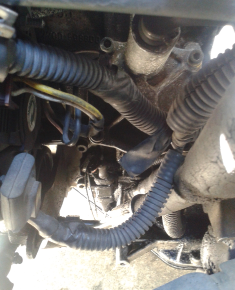

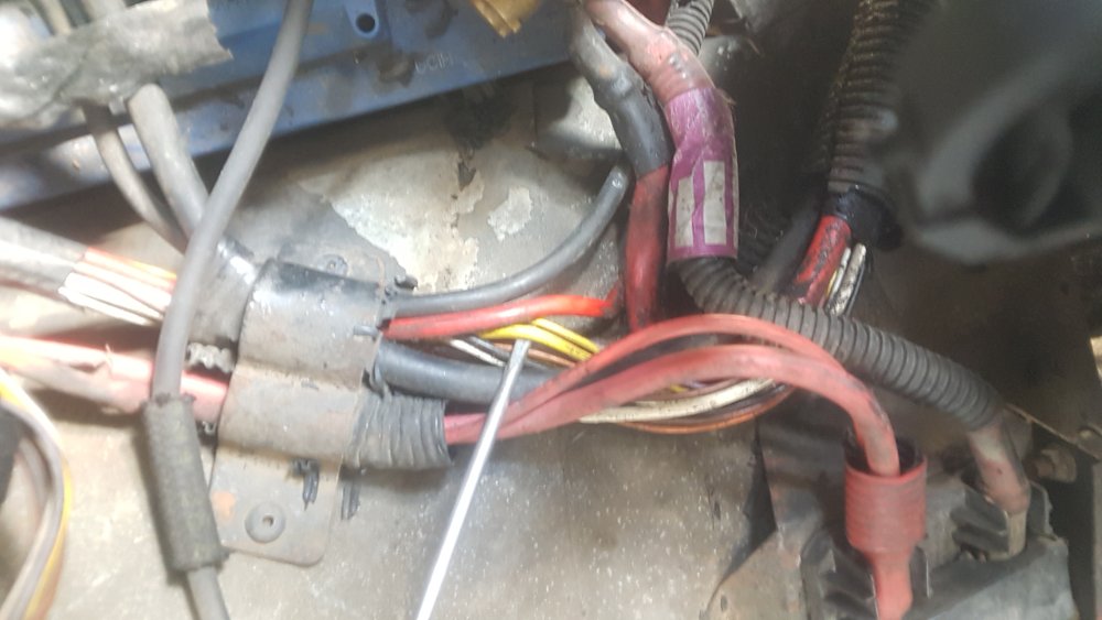

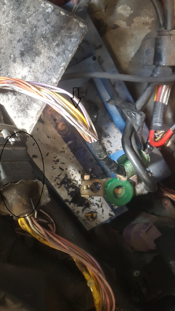

Je reprend la suite de mon démontage et de mes interrogations ...
Je me suis attaqué (après le parcours sous le tableau de bord) au compartiment moteur pour "suivre" mon fil jaune qui a chauffé et je l'ai retrouvé :
- depuis le gros toron qui traverse la paroi depuis le Tdebord,
- puis repart vers le bas (à gauche du moteur dans le sens de la marche), à côté des gros fils rouges d'alimentation
- avec au passage une grosse fiche multiple étanche (voir photo où elle est "encadrée");
CURIEUSEMENT, mon fil en question a bel et bien chauffé APRES cette prise (donc en direction du TdB) mais PAS avant la prise (là où tournevis sur la photo) . Est ce que cela peut être simplement dû à une mauvaise connection au niveau de cette prise ?
Ou faut-il chercher ailleurs la cause de cet échauffement ?

il faut controler les masses, car le fil qui chauffe n'est pas forcement le coupable: si tu as une mauvaise masse à un endroit, le retour se fait par ailleurs, entrainant de la surchauffe.
si ça n'a pas chauffé en aval de la prise, alors change le morceau "raccord - prise", tu peux lui adjoindre un fusible (je mettrai 20A vu le diametre du fil).
cela te permet en enlevant le fusible d'identifier ce qui ne fonctionne pas.

vu les photos...
je ne situe pas ce connecteur...
Mais le fil jaune, plus tu le sors plus j'ai l'impression qu'il arrive sur le connecteur carré de l'alternateur.
Tu pourrais essayer de le suivre jusque là?
Ca corroborrerait une version du diag: +APC général...
Là ça n'arrange pas beaucoup!
Comme le dit Marc, s'il crame c'est qu'il y a une surconso ou un cours-circuit en aval...
Et comme ce +APC alimente quasiment toute la bagnole... pfiou...
Quand tu auras remplacé les sections endommagées de ce fil par un bon truc fiable, tu pourras tester à la pince ampèremétrique, et virer les fusibles et relais un par un pour arriver à isoler le circuit en défaut.
Sinon je ne vois pas trop comment faire autrement
Dans ta NT du devrais pouvoir trouver les noms des différents connecteurs dans la partie schéma, ensuite les trouver avec le détail de leur cablage dans la section des "connecteurs et raccords", et aussi de suivre le passage du faisceau dans les dessins.
Faut que tu repères comment ta motorisation est nommée dans la NT, j'ai vu que ça pouvait changer d'une années à l'autre... forcément c'est important de savoir ça pour trouver les schémas qui correspondent réellement à ta voiture.
C'est expliqué dans les premières pages de la NT...

j'ai écrit une bêtise (ok ça ne sera ni la première ni la dernière) dans mon message précédent, ça m'a frappé dans la nuit
Le fil Jaune sur le connecteur régulateur c'est l'alimentation de l'ampoule compteur, ou le capteur APC... donc qui permet au régulateur de fonctionner correctement.
A vérifier le branchement exact sur la NT.
