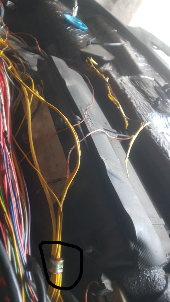

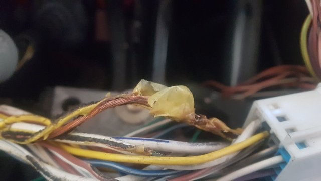

Bonjour et merci à tous pour vos retours,
Mon dos allant mieux, je me suis collé à chercher (trouver ?) ce qui cloche :
- platine fusibles OK (aucun n'est grillé)
- vérifié et désoxydé les connections du boîtier dans compartiment moteur, qui commande le démarreur (problème déjà survenu avec impossibilité de redémarrer) - boîtier au-dessus de la batterie, fixé sur la joue d'aile ; OK
- vérifié la masse sur le moteur/carrosserie ; OK
- repéré sous le tableau de bord (côté conducteur, à gauche de la colonne de direction) un fil jaune sur broche multiple (celle à gauche de la colonne de direction, à côté d'une autre noire), dont la gaine a fondu quand le fil a chauffé (doù odeur de grillé et fumée) , faisant coller d'autres fils proches.
J'ai démonté le dessus du tableau de bord afin d'avoir plus d'accessibilité et dégager le plus loin possible ce fil jaune, de part et d'autre de cette broche multiple.
Par contre et malgré un examen qui se veut attentif du schéma électrique, je n'ai pas réussi à identifier d'où et où part ce fil (= il alimente quoi ???), car j'imagine que c'est peut-être l'équipement qu'il alimente qui est lui-même en court circuit - mais ce n'est qu'une hypothèse.
Quelqu'un aurait-il des lumières sur ce fil jaune et/ou sur ma panne ?
Merci d'avance.

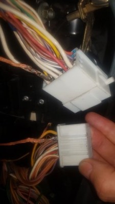

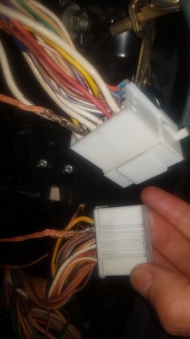

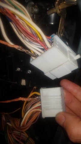

Bonjour Sigma et merci pour ce retour,
Oui c'est bien la grosse multi broche blanche à gauche le long de la colonne de direction.
J'ai essayé de prendre une photo avec les deux moitiés et le fil en cause (dénudé car gaine fondue).
Position des fils :
- broche "mâle" (celle au dessus) : gros fil blanc/fil en cause/gros fil blanc/gros fil blanc/fil orange (petite section)/gros fil blanc
- broche "femelle" (celle en dessous) : gros fil jaune / fil en cause/ fil blanc/fil orange avec filet jaune/fil blanc avec filet orange - à noter que sur cette broche mon fil jaune repart avec un autre fil (de petite section) jaune avec filet vert.
En espérant que ces explications sont suffisamment claires ...
Cdt.

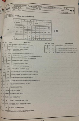

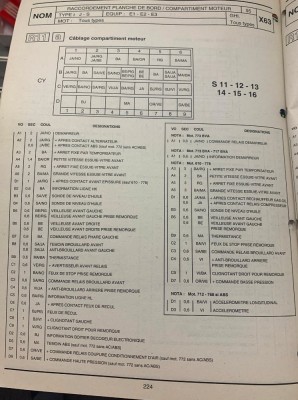

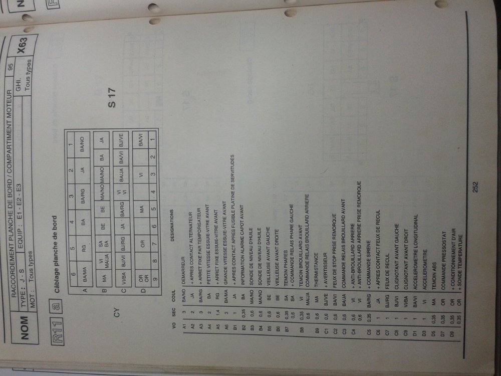

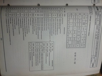

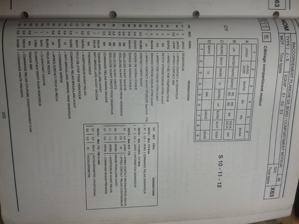

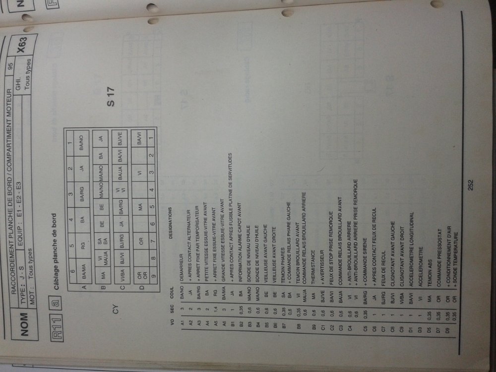

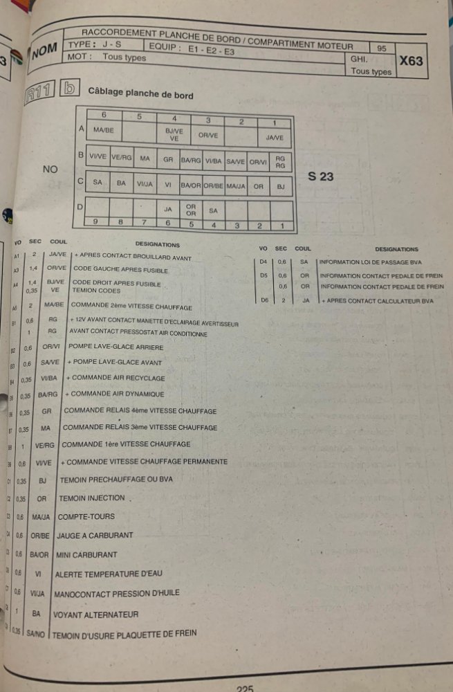

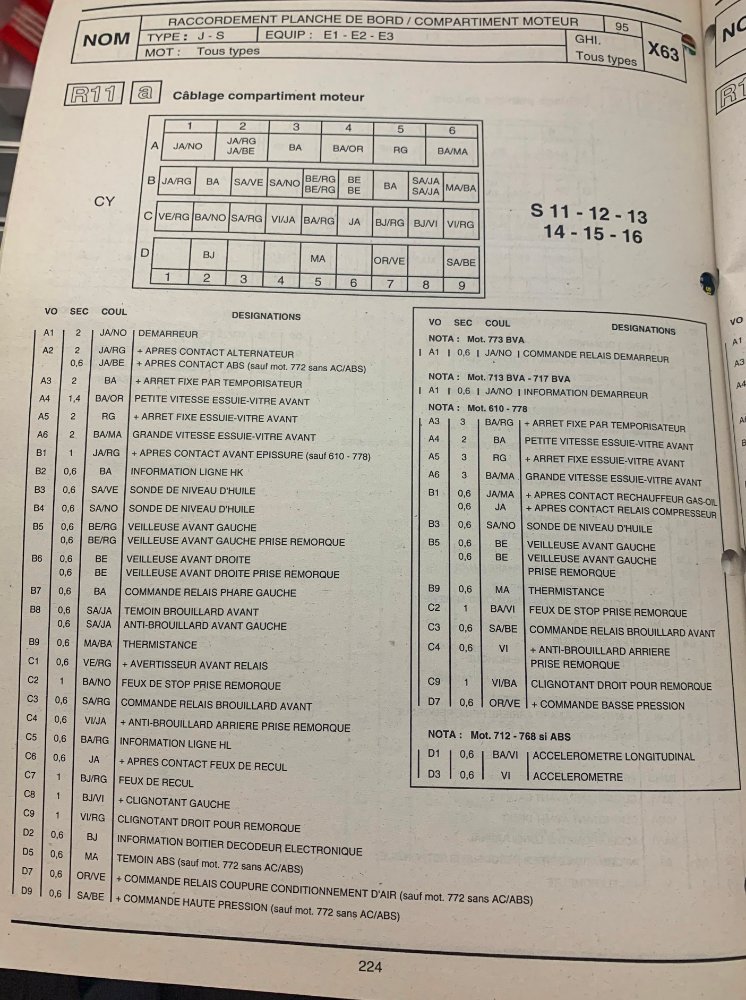

- Messages : 1664
Re: Espace 2 TD qui fume à l'intérieur après la pluie HELP
ok les couleurs de fils ne correspondent pas à ma NT8093 millésimes 94-95 mais c'était un peu prévisible...
alors si je me base sur la section des fils et leur emplacement en série dans tes photos:
ce connecteur me semble être R11a
la broche mâle serait celle qui alimente la planche de bord, la femelle celle qui vient du compartiment moteur
ton fil brûlé me semble correspondre au + apc alternateur d'un côté, et de l'autre côté + apc alternateur et + apc ABS (donc deux fils!)
Y a un truc qui m'ennuie quand même c'est que tu décris ton fil jaune, que je pense être le premier d'une ligne horizontale sur le connecteur femelle, comme ayant un autre fil dans le même emplacement mais de section moindre...
Et dans ma doc le seul emplacement sur cette ligne avec deux fils (un moyen + un fin) est ce que je décris plus haut, et est en position 2 de la ligne.
Si je prends le synoptique dans l'autre sens, ce qui ne me semble pas correct, mais bon...
le fil brûlé serait plutot l'arret fixe essuie vitre avant... là aucun fil "doublon".
Mais ça ne change rien au fait que le seul "double fil" dans ma doc est présenté en position 2 de cette ligne (ou position 5 si "on compte à l'envers").
Du coup possible qu'ils aient aussi changé le cablage entier, pas seulement la couleur des fils...
Si tu veux avoir le coeur net, la NT pour ton millésime doit être la 8102...
https://www.ebay.fr/itm/226131645194
comme les millésimes étaient incrémentés en juillet, si ton 2 est de début 97 ça correspond bien à un millésime 96.
Ensuite il y a eu les Espace 3... donc à mon sens il n'existe pas d'Espace 2 millésime 97.
Je me trompe?
Quoi qu'il en soit:
le + apc alternateur distribue le +12V dans tout l'habitacle, platine fusible comprise (avec tous ses consommateurs)
donc potentiellement c'est lui qui a fondu...
Ca n'arrange pas ton souci: qui a créé cette surconsommation
leujiem
- Messages : 43
- Enregistré le : 05 juin 2018, 18:02
- Finition : Grand Ecran
- Année : 1997
Bonjour Sigma,
Merci pour ce retour détaillé.
Je te confirme quelques points :
- mon Espace est un derniers Espace II construits (1585 unités en 1997 - immatriculé en mai 1997 mais construit peut-être un peu avant - c'était la voiture de fonction du directeur de l'une des succursales Renault de Lyon) et non un Espace III - ceci pour bien cerner la nomenclature adéquate. J'ai photographié la plaque constructeur si besoin.
- toutes les positions que j'ai indiquées pour les fils (broche du haut et du bas) correspondent à la première ligne de chaque broche ;
- le second fil de petite section qui est avec le gros fil jaune cramé (broche femelle du dessous) est jaune vert ou jaune gris (pas facile de distinguer).
Ceci pour te permettre de confirmer ou informer ton premier diagnostic.
Question : y aurait-il un moyen de "tester" la surconsommation ayant entrainé la surchauffe (et donc d'identifier le fauteur de trouble) avec un moyen tel que lampe témoin 12 v ou mieux un multimètre, avant que ça recrame à nouveau à la remise en route ?
Cordialement.

Bon... pas très facile de se repérer dans mes indications...
voilà des photos de la doc pour ce connecteur suspecté:

Bonjour Sigma,
Et merci à nouveau pour toutes ces explications.
J'ai commandé la NT8102, comme tu me l'as recommandé - et ça pourra toujours servir...
La broche R11a que tu cites (avec les 2 vues du schéma électrique) semble bien correspondre à ce que j'ai (à re-vérifier avec la NT8102); par contre et sauf mauvaise compréhension de ma part, elle a un détrompeur externe et ne peut donc s''enclencher que dans un seul sens - donc pas de risque d'erreur à ce niveau.
La piste du moteur d'EG défaillant sur la position zéro me parait particulièrement intéressante car effectivement ce jour-là, grosse pluie et j'avais mis en route l'EG (en position intermittente je crois) : il ne reste plus qu'à le changer (car je ne vois pas comment tester un tel défaut) ?
Je vais commencer par là avant de me lancer dans des vérifications électriques au multimètre (dont j'avoue que ce n'est pas ma spécialité ... ).
C'est vrai que la partie électricité de notre "vrai luxe qu'est l'Espace" laisse à désirer, à lire toutes les mésaventures citées dans le forum et dont j'ai déjà bénéficié (entre autres : oxydation de la platine dans compartiment moteur d'où redémarrage impossible; cosse fondue sur platine porte fusibles au niveau des 2 gros fils rouges, j'ai pu réalimenter en découpant la cosse partiellement fondue + cosses neuves et depuis plus de souci).
Je te tiens au courant de mes prochaines investigations et essais.

- Messages : 1664
oui il y a bien un détrompeur sur ton connecteur, mais comme tu le vois sur le dessin il n'apparait pas.
Alors que les autres gros connecteurs du groupe R11 (il y en a plusieurs différenciés avec des lettres), ont un détrompeur "interne" qui fait sauter plusieurs emplacements de fils.
Donc sur les dessins c'est super facile de voir de quel côté on "regarde".
Avant de changer ton moteur éléctrique, essaye de le débrancher tout simplement.
De cette manière ça te permet de faire un test ampèremètre avec moteur de la voiture en marche, sans lancer de trucs particuliers dans l'habitacle (éclairage, autoradio etc...).
Tu verras rapidement si la mesure est minimaliste, ou délirante.
Dans ce cas, si tu as débranché le moteur EG, faudra chercher sérieusement, et suivre plutôt une piste de cours circuit (ce qui est vraiment ardu si c'est un fil cramé dans le TDB...).
Mais va falloir que tu répares le faisceau sur ce connecteur avant toute chose... vu la tête des gaines, juste en l'état tu risques d'avoir des soucis.

salut,
il y a quelques différences dans la NT 8102 millésime 96.

merci à Bédouin pour les photos de la NT correcte!

Donc avant de tenter quoi que ce soit:
attend de recevoir la NT pour vérifier et identifier clairement quelle est la fonction du fil cramé.
Tu devrais avoir la même chose que les images de Bédouin mais les dessins dans la section cablage te permettront aussi d'être sûr qu'on parle du bon connecteur depuis le début, ou non...
Ensuite selon ce que tu auras identifé, tu vérifies le schéma du circuit. Tu pourras voir si ce fil repart dans le compartiment moteur pour alimenter un truc costaud, ou si normalement ce ne sont que de petits consommateurs, et dans ce cas tu pourras effectuer les tests au fusibles très simples...
Sinon faudra faire très attention quand tu mettras le moteur en route, selon ce que ce fil alimente ça peut être franchement violent.
Ensuite tu sauras à quoi t'attendre, donc choix multimètre ou pince selon ce qui te semblera le moins risqué pour l'appareil de mesure.
Désolé, je sais que j'ai tendance à tartiner, mais ça n'est pas très simple.
Il faut prendre des précautions, et il y a toujours un côté nébuleux quand à l'identification de ton fil cramé...
@leujiem:
alors mon idée de mesurer la conso depuis le +APC vers la platine est un peu olé olé.
Pourquoi?
Parce que si tu as un CC franc dans ta platine ça risque de fumer ton multimètre!
Et si tu as un consommateur qui dépasse l'intensité max admissible dans ton multimètre, c'est pareil tu risques de fumer le multimètre.
Perso j'en ai deux, c'est max 20A sans protection fusible...
et j'ai une pince 300A... perso je testerais à la pince en premier, et selon les résultats j'affinerais avec mon multimètre le moins cher... histoire de limiter les frais au cas où...
Alors en théorie pourtant, mesurer l'intensité, c'est ce qui me semble être la bonne méthode pour déterminer d'où vient ton souci.
Mon idée d'utiliser une pince ampèremètre me parait donc beaucoup plus adaptée: ce genre de pince peut mesurer des intensités bien plus élevées qu'un multimètre en série.
Mais comme je l'ai expliqué il y a des contraintes liées à la topologie de ce type de capteur, surtout en DC.
Donc si tu penses pouvoir écarter les fils assez loin pour ne pas intérférer avec une pince, ça me semble être la meilleure option pour les mesures.
Sinon faut prendre le risque de perdre un multimètre... tout dépend l'appareil ça peut être dommage...
Donc pour répondre à ta question:
oui la mesure devrait se faire sur le fil qui est déja fondu....
Si c'est avec un multimètre c'est en série... donc couper le fil en question , se débrouiller avec des bananes grip fil pour insérer le multimètre dans le bon sens, et roulez jeunesse en priant pour que la conso ne dépasse pas l'intensité admissible max de ton appareil...
Si c'est avec une pince c'est plus cool mais comme expliqué plus haut, faut faire de la place autour des fils... ce genre de capteur fonctionne avec le "rayonnement" donc d'autres fils proches peuvent mettre le pâté dans la mesure très facilement (ces pinces sont plus pratiques pour du AC).

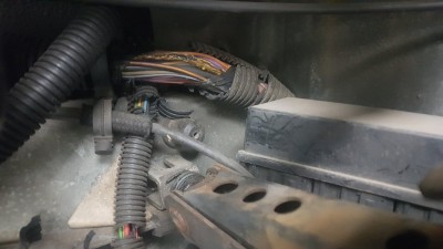

Bonjour Sigma,
Je progresse ... lentement ... et je viens te solliciter à nouveau - si tu veux bien ?
J'ai démonté-déposé le tableau de bord (une vraie joie, avec les rubans entourant les torons de fils qui collent aux doigts car la colle a fondu ...) afin de remonter jusqu'à l'endroit où mon fil jaune a cramé : chose faite sauf que je découvre (voir photo) une grosse bague (isolée avec du chaterton, bizarre bizarre) dans laquelle arrivent et repartent une bonne poignée de fils jaunes (dont "le mien") en direction de la platine fusibles !!! j'ai vérifié : tous les embouts dénudés de ces fils sont bien en contact les uns avec les autres ... Pourquoi les différencier pour les remettre ensemble puis les différencier à nouveau, quelque chose m'échappe !
Autre point : en essayant de visualiser d'où arrive "mon" fil jaune côté compartiment moteur, je découvre ce matin un toron (voir photo - merci la gaine plastique noire cassante qui m'a permis de le visualiser !) où apparait mon fil cramé.
As-tu une idée concernant le point de départ de ce fil jaune dans le compartiment moteur et donc de l'origine de ma surchauffe ? car je n'ai pas encore reçu la NT commandée et par ailleurs et je n'ai vu aucun fil jaune sur les arrivées au moteur d'EG (ceci dans l'hypothèse évoquée du moteur restant bloqué alimenté et non en position zéro).
Bien entendu, je prévois de remplacer complètement toute la partie cramée de ce fil jaune (à priori section 3 mm2) j'ai trouvé plusieurs sites qui vendent du fil élec pour auto-moto, avec choix section et couleur.
Merci d'avance.
Crdt.
Merci d'avance.
Crdt.
- Messages : 1664
concernant ce que l'on doit trouver dans le tdb, je n'ai pas d'expérience perso.
Mais cette "bague" avec les fils raccordés dedans...
On dirait une rallonge du faisceau et en même temps une astuce pour faire une énorme épissure.
Il faudra que tu regardes dans la NT comment est cablé le moteur EG, possible qu'il y ait un changement de couleur (suite à un connecteur ou épissure).
Mais vu le paquet de fils que tu as trouvé, ça pourrait être tout à fait ce +APC qui alimente tout le monde dans l'habitacle.
Côté compartiment moteur, tu devrais pouvoir vérifier s'il rentre dans la boite à relais à côté de la batterie (dedans il y a pas mal de connecteurs qui servent de "relais" au cablage, il y a aussi de vrais relais dont certains sont même en dehors de cette boite, juste à côté et dessous).
Si tu ne le vois pas là dedans, possible qu'il aille vers l'alternateur directement via la gaine qui passe verticale à côté de la distri et qui est fixée sous le plastique inférieur de la pompe injection.
Cette section du faisceau alimente le démarreur, les bougies de préchauffage, elle est connectée à l'alternateur et à plusieurs sondes.
Il y a aussi une épissure sur cette partie verticale qui repart au dessus du radiateur, et qui alimente les motoventilos, et tout le côté passager du compartiment moteur (là ça envoit le jus dans pas mal de trucs: clim, ABS, phare, klaxon...).
Désolé là je ne peux pas t'en dire plus...
Par contre:
je te suggère fortement de dégager ce raccord serti, et de ressouder tous les fils ensemble + protéger avec de la gaine thermo.
Ca risque d'être coton à souder vu le diam général...
Sinon voir des connecteurs vissables avec un diam suffisant pour y passer tout le monde.
Je ferais quelques recherches pour ça dès que possible...
L'idée est que tu sois tranquille quand aux connexions dans ce bidule!
Parce qu'entre les vibrations, le cuivre qui casse, l'oxydation... c'est une source d'ennuis à mon avis.
Question fils: regarde les fils multibrins gaine silicone chez Aliexpress.
C'est franchement pas cher, et ça sera beaucoup mieux que des fils à gaine plastique souple standards.
Repère le diam intérieur (les brins) des fils que tu vas remplacer, et regarde un tableau de correspondance pour choisir les bonnes dimensions: le plus souvent les diams des conducteurs dans les fils sont notés en AWG (un truc américain).
Là tu as un tableau complet avec les diams et les sections mm2:
https://www.elandcables.com/fr/the-cabl ... ric-system
Ca ne vaut pas le coup d'acheter du cablage "spécial" auto qui te coutera un bras et qui ne sera pas aussi résistant que ces fils modernes silicone.
Surtout si tu dois chauffer à fond pour souder un gros diam, le silicone tiendra le choc! Pas une gaine souple normale qui fondra, se rétractera etc etc...

les soudures sont interdites (automobiles, aviations) car peu fiable.
rien n'est mieux qu'une épissure ou sertissage.

si je devais changer ce sertissage (qui n'a aucun pb d'ailleurs, donc je ne vois pas pourquoi y toucher), je mettrai des wago.. mais pas de la soudure).
quand au fil, sur ces vieilles autos, ils étaient sur-dimensionné (il suffit de démonter une auto d'aujourdhui pour s'en rendre compte....
par contre si le fil crame, c'est plutôt du coté des protections qu'il faut aller voir: fusible (surdimessionné aussi sans doute, ou absent ou qui protègent trop d'élément, ce qui revient à le sur-dimenssionné).

OK on ne parle même pas des précédents proprios qui ont monté n'importe quoi comme fusibles "parce que ça claquait" à répétition sur un circuit.
Le principe même des masses dans ces circuits est une hérésie pure pour n'importe quel bricoleur qui a un minimum de connaissances en éléctronique.
Sans déconner, il n'y a qu'en automobile où les mecs se permettent de se fier au chassis pour jouer à la masse... et donc économiser autant de longueur de cuivre!
Et le cablage en étoile?
Z'apprennent pas ça en école de méca auto?
Pourtant le principe date bien des années 40...
Je n'ai aucune honte à affirmer que les consommateurs sont mal calculés par les constructeurs, en raison du manque de calculs, de négligence, ou d'infos de la part des fabricants des pièces sous-traitants.
Etant parano de nature ( ce que je considère être une base pour tout être vivant sur cette planète, et encore plus quand on vit dans une société "humaine"), j'imagine même une directive officieuse qui permet aux fabricants d'aller à +/-50% des caractéristiques affichées sur leurs produits éléctriques. Peut être même que ça dérive encore plus, mais j'essaye de rester fair play dans mon estimation.
Tu peux chercher la conso d'un moteur de lève vitre... tu seras sacrément balèze si tu trouves une vraie datasheet qui te donnera exactement les caractéristiques dudit moteur.
A part une mesure, avec un bon appareil, dans de vraies conditions, tu ne pourras jamais savoir cette spécification!
C'est un truc qui me rend dingue sur les bagnoles.... et c'est aussi pourquoi j'éxècre copieusement toutes les bagnoles dont le fonctionnement basique dépend d'une éléctronique de cafetière.
Bref... je n'en démors pas: si j'avais vu cette bague à la con sur ma bagnole (j'ai du bol de n'avoir jamais démonté mon TDB ok ok), je remplacerais ce merdier par une barette vissée, cosses serties et soudées, et tous les fils douteux par des multibrins silicone.
Du reste j'ai déja remplacé des connecteurs grosse conso par des soudures directes... aucune emmerde et problèmes résolus.
Alors je veux bien imaginer qu'en théorie une soudure au milieu d'un fil créé un "point dur", qui sera forcément moins flexible que le fil lui-même.
Et que ça puisse créer d'autres problèmes par la suite...
Sauf que quand tu pars d'un cablage merdique, cette façon de voir n'est pas valide. Et si tu protèges correctement ta réparation ça peut durer plus longtemps que le fil d'origine intègre.
Les anciens du forum pourront nous coller d'autres avatars des Muppet Show, ça me fera rigoler
Les Wago... pour moi c'est du connecteur domestique, ultra merdique pour déposer un fil si besoin...
et adapté à du cuivre monobrin rigide, ce qui est à proscrire totalement en auto ou dès qu'il y a des vibrations.
Pratique pour les éléctriciens qui font de la réno (entendre: cache misère)... mais au delà de ça, c'est de la merde en tube.
Compare donc avec du vrai connecteur Socapex, Tuchel... enfin des trucs utilisés pour faire du bodycount dans les conflits mondiaux.
Les Wago, impossible d'y rentrer autant de section en tout cas.
Et dans le cas de ce faisceau de +APC (si je ne me trompe pas sur les fils), tu ne pourras pas relier tous ces fils comme avec une barette.
Quelque part ça ne m'étonne pas que tu trouves que le cablage aujourd'hui est sous-dimensionné par rapport aux anciennes.
Encore une arnaque de la part de cette mafia constructeurs/législateurs qui ne vise qu'à rentre jetable ce qui pourrait durer plus longtemps.
Cela dit, avec mes connaissances perso en éléctronique, je trouve que sur les bagnoles que j'ai eu (80' 90' et même deux post 2000 oui oui ) le cablage était clairement sous-dimensionné et de qualité franchement aussi merdique sur sur les orgues italiens des années 70.
Alors tant que ça tient... on est ok... mais quand ça fume, la bagnole part à la casse. Et ça, c'est tout bénèf pour les actionnaires et autres "exemptés des taxes".
Je me base sur plusieurs choses, notemment le fait que le circuit +12V n'est jamais à +12V mais le plus souvent à +14V...
En théorie ça devrait plutôt abaisser le courant dans le faisceau... mais en pratique, comme tout ce qui est alimenté n'est pas "contrôlé" c'est le bronx général.
