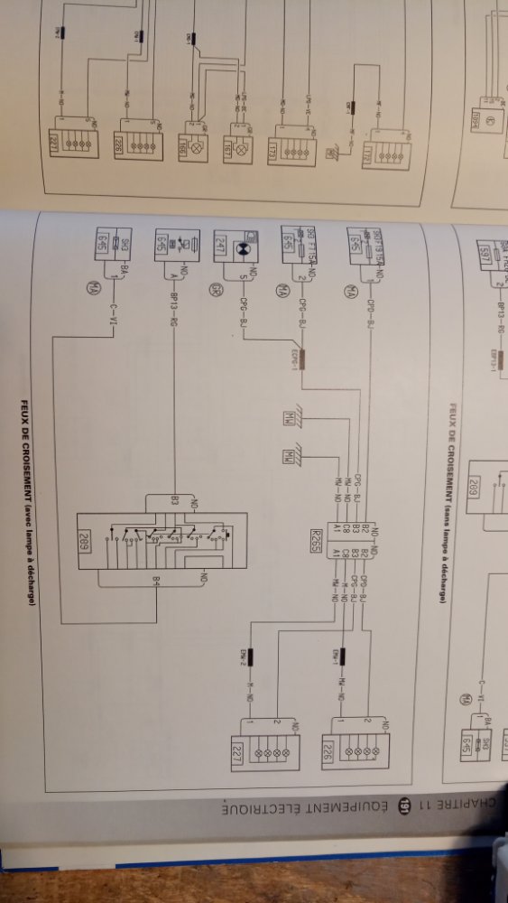

Si cela peut faire avancer les choses, voici le schéma électrique des projecteurs xénon :
On remarque que le faisceau des projecteurs est relié à un gros connecteur (R265) qui traverse le tablier (compartiment moteur/habitacle). Les éléments marqués 265 sont placés sur le combiné d'instrumentation (un relais y est représenté). L'installation comporte plusieurs fusibles.
La partie numérotée 209 est le comodo.
Ce schéma provient du manuel de réparation pour un 2.2 dci. Par précaution, je t'invite à te procurer celui correspondant à ton véhicule car les choses évoluent d'un modèle à l'autre.
Tu as donc encore des choses à vérifier avant de cliquer sur le bouton "Renault".

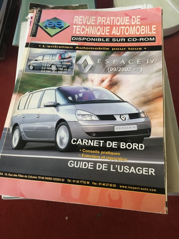

il n'y a malheureusement plus de revue technique pour l'espace ph2, du moins il y a mais une merdouille en ligne, payante et quasiment vide

Je reconnais que l'époque où l'on trouvait ces documentations (papier) chez Cora, Carrefour et autres est terminée mais en cherchant rapidement, on en trouve en occasion sur Amazon et sur Oscaro (et sans doute sur le Bon coin), c'est un investissement indispensable à celui qui veut faire connaissance avec sa voiture.

Pour la phase 2, je n'ai jamais rien trouvé. Il faut voir ce qu'il y a sur Dialogis.

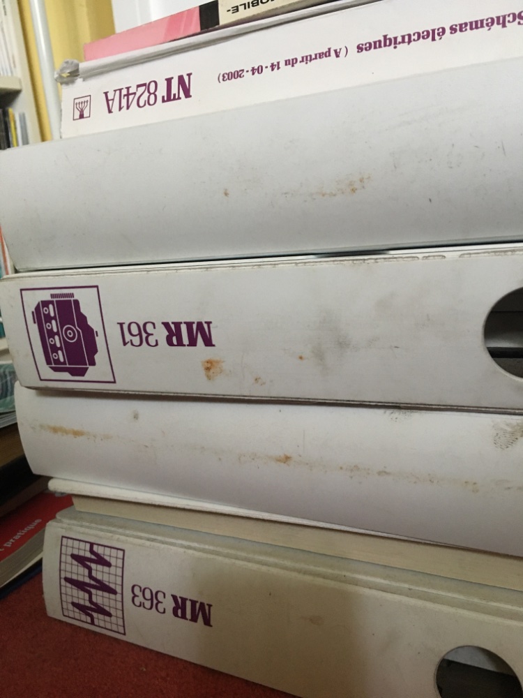

Messages : 2762
Re: Problème feux de croisement xénon HS Espace 4
Un échantillon de ma doc. C’est tout pour phase 1…
