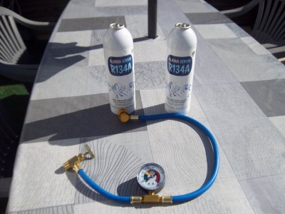

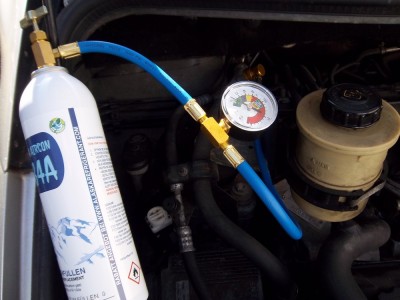

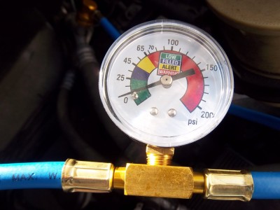

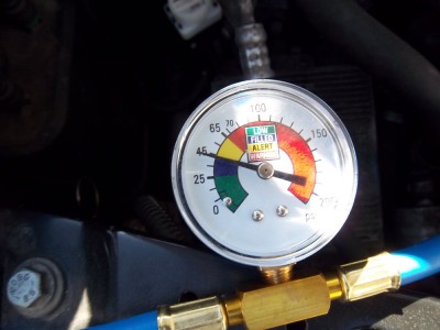

Ce matin, Atelier recharge de clim, faite à la maison !!

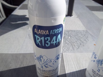

Suite à une balade sur Youtube, je suis tombé sur ces sujets, et je me suis dit, "pourquoi pas ??"
Recherches et achat sur Ebay de ce kit : https://www.ebay.fr/itm/305445115420, comprenant 2 bouteilles de Gaz de 185g, permettant chacune de remplacer 500g de R134a, et du tuyau de recharge avec son manomètre.
Après, c'est d'une simplicité !!
- Mettre le moteur en route,
- Enclencher la clim, température au mini, et ventilation au maxi,
- Mesurer la température en sortie de grille,

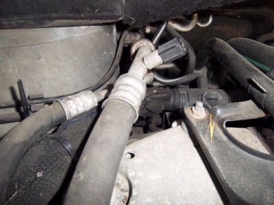

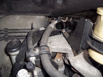

- Raccorder le tuyau sur le circuit basse pression,
- Raccorder le tuyau sur la bouteille de gaz,
- Ouvrir celle-ci en perçant l'opercule, et en ouvrant le robinet,

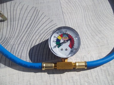

- Le Gaz passe dans le circuit, et on voit le manomètre bouger, et l'aiguille se positionner dans la bonne graduation. A 45PSI, le circuit est chargé.
- Fermer la bouteille et débrancher le raccord et remettre le bouchon.
- C'est fini côté moteur.

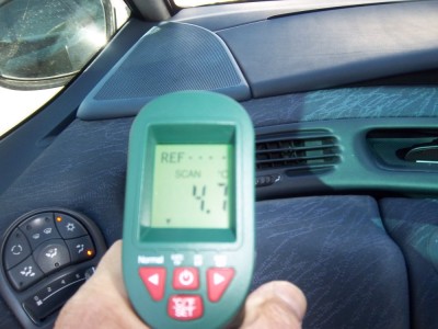

- Dans l'habitacle, vérifier la température de sortie. (4,7° pour moi !! :D )
Coût de l'opération inférieur à 20€ !

La bouteille de gaz
La bouteille de gaz
Le manomètre gradué
Le manomètre gradué
Le circuit de clim
Le circuit de clim
Le bouchon du circuit "basse pression"
C'est branché !
C'est branché !
Au début, avant l'injection de gaz
Après avoir vidé une bouteille, c'est rempli !
C'est froid !!!!!
C'est froid !!!!!

Re: Que pensez-vous de celui-ci (Espace 3 V6 RXT 1998) ?
Posté : 20 avr. 2024, 13:44
par yves78
Super. C'est bon à savoir que ça existe.
Sympa.
Attention: ne pas en mettre suffisamment ça peut entraîner un rafraîchissement insuffisant mais en mettre de trop peut créer un dysfonctionnement de la climatisation (au dires expert Renault).

Merci pour l'info et le lien ebay :wink: Je sors de chez norauto où j'ai fait remplir la mienne (vide après changement condenseur, compresseur et bouteille). Z'ont mis 700g pour quasi 70 euros. il y a eu une recherche d'étanchéité à l'azote en amont, je n'avais pas remis mon cache/bache à huile inférieur. Ce matin à la repose j'ai quand même vu une petite goutte fluo sur une des durite qui va au compresseur Wait and see
Posté : 20 avr. 2024, 14:35
par EAime
Daton a écrit : 20 avr. 2024, 13:45 Merci pour l'info et le lien ebay :wink: Je sors de chez norauto où j'ai fait remplir la mienne (vide après changement condenseur, compresseur et bouteille). Z'ont mis 700g pour quasi 70 euros. il y a eu une recherche d'étanchéité à l'azote en amont, je n'avais pas remis mon cache/bache à huile inférieur. Ce matin à la repose j'ai quand même vu une petite goutte fluo sur une des durite qui va au compresseur Wait and see
En cas de fuite, Duracool vend un antifuite..
Ca peut toujours servir ! :wink:
Posté : 20 avr. 2024, 14:45
par grostoto
La fuite a interétatique être très très très faible .. genre clim vide en 1an, sinon cela ne sert a rien (testé pour vous).

yves78 a écrit : 20 avr. 2024, 13:44 Super. C'est bon à savoir que ça existe.
Sympa.
oui car tu as un pressostat 3 etages sur le circuit. trop bas : pas d'enclanchement du compresseur, trop haut idem. pour proteger le compresseur.
