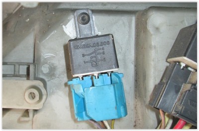

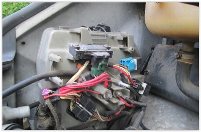

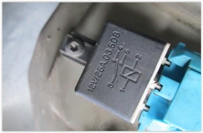

voilà deux photos qui vont te plaire :D
il y a bien un relais (celui de l'injection), vu que l'autre est celui de la pompe (ça tourne as-tu dit)

Re: Remise en route d'un Espace 2 V6 2.8 !!
donc, il n'est pas diodé !

orval56 a écrit :voilà deux photos qui vont te plaire :D
Salut Vincent,
Ce sont les mêmes références, donc ça me rassure !
Et il n'y avait rien, sur la cosse bleue !! :( :(

Effectivement, il y a 2 relais au dessus du calculateur un pour la pompe et un autre pour l'injection.

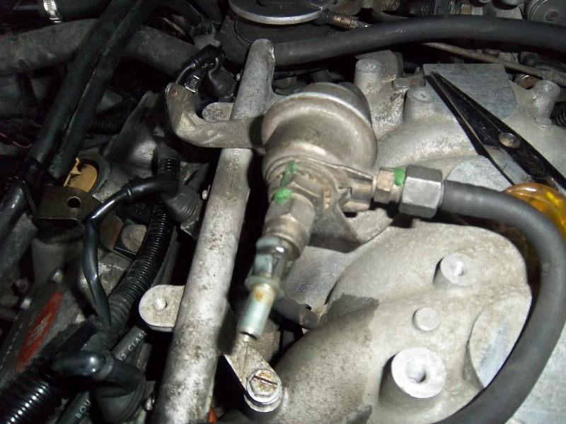

Lorsque je mets le contact, j'ai bien le "Bzzzz" de la pompe à essence, tout comme sur le "3".
Il en sort +/- l'équivalent d'un verre, puis plus rien..
Je pense que c'est normal, je n'ai pas vérifié sur le "3". Mais quand je tire sur le démarreur, on sent bien l'essence sortir par l'échappement.

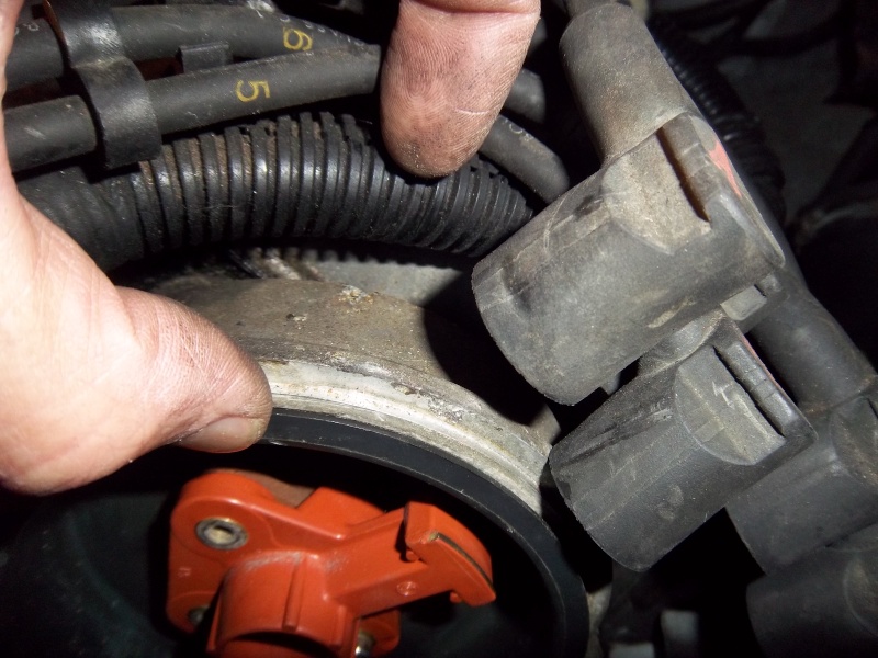

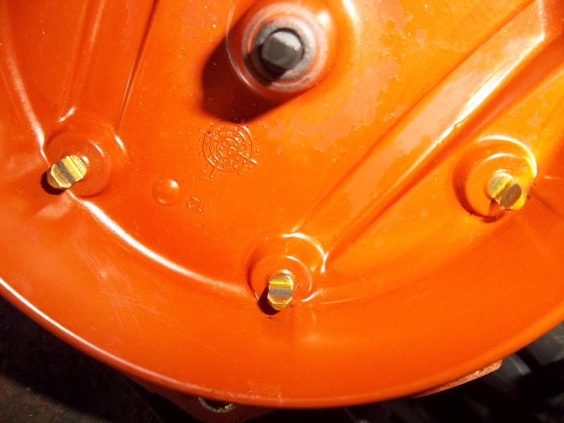

J'en ai profité pour regarder à nouveau le branchement de l'allumeur, et vérifier le doigt de celui-ci..
Je n'ai pas, quand même, l'impression d'une étincelle franche..
Avoir le doigt d'allumeur, comment le trouvez-vous ?? (Pas pu le sortir, une BTR est foirée dedans :( :twisted: , à croire qu'il y a déjà eu tentative de le démonter... La Mariée n'est pas si belle que cela, de l'intérieur, entre le relais manquant et ça......!! :mrgreen: :mrgreen: :mrgreen: )
Est-ce que la lame ou les contacts vous paraissent bons ? J'ai l'impression que le doigt d'allumeur est usé... :oops: :oops:

Salut,essaye de gratter les plots de la téte d'allumeur,et de gratter également le doigt voir s'il y a du mieux niveau étincelle. :wink:

pour la pompe, c'est normal!
elle met le circuit en pression au moment ou tu mets le contact,puis elle attend le demarrage pour se remettre a pomper !
pour le delco, les "ergots" semblent en bon etat...
la "lame" parait effectivement un peu usée ,mais pas au point d'empecher le lancement du moteur...
pas d'oxydation visible...

.....le bzzz de la pompe,c'est pour mettre le circuit en pression,alors si tu n'en a qu'un verre,c'est normal ! :wink:
