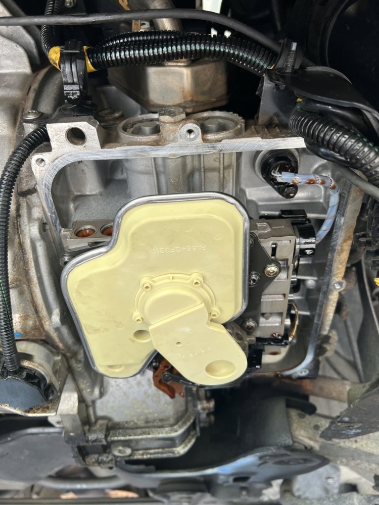

Re: Que pensez-vous de celui-ci (Espace 3 V6 RXT 1998) ?
Publié : 10 mai 2024, 09:20
par EAime
LeJeune6troeniste a écrit : 09 mai 2024, 21:20 Le coup de Régis sur l'autre sujet (un burin fin) n'est pas mauvais. Il faut lever la voiture bien bien pour travailler à l'aise, puis avec un petit ciseau à métaux (ça se dit ? Cold chisel en anglais) venir chasser dans le sens du dévissage. En général faut y aller à plusieurs endroits et chauffer un peu. C'est comme ça que j'avais chassé l'ancien bouchon de vidange de mon moteur, mais comme ça fuyait par le joint de carter j'avais déposé le tout pour travailler à l'aise, plutôt que sur le dos avec l'huile dans le visage. Mais là tu n'auras de choix que d'être sur le dos.
C'est quasiment impossible, les Torx étant situées au fond d'une gorge étroite..
Je pense qu'avec un extracteur, ça va le faire !
Sur la photo, ce sont les 2 orifices au fond.
Publié : 10 mai 2024, 10:00
par LeJeune6troeniste
Bonjour Eric,
Ah oui ! Eventuellement en étant prêt à sacrifier la crépine en place mais je ne pense pas que le jeu en vaille la chandelle : débris partout (idéal dans une système de graissage HP ! ) et quid si les vis ne veulent toujours pas bouger ? En espérant que ça aille avec un extracteur !
