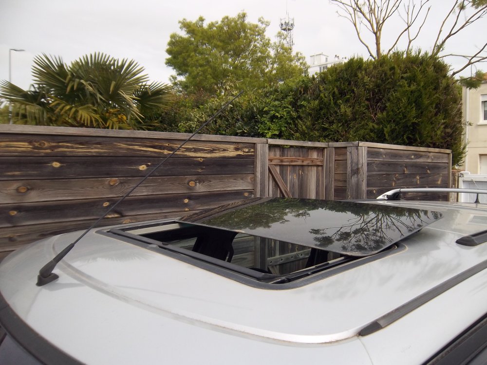

En même temps que je localisais le bouchon de remplissage de la boîte, atelier T.O. !
Il ne fonctionnait pas, et je n'osais pas l'actionner.
Démontage du cache, du moteur et une fois de plus, fil coupé dans le faisceau !!!
Tout était complètement tortillé sous le ciel de toit ! J'ignore par qui et comment cela a été monté, mais en tous cas, drôlement bricolé !!
Mais ça y est, cela refonctionne !
Coup de lubrifiant dans les rails, et hop !!!! :D :D :D
