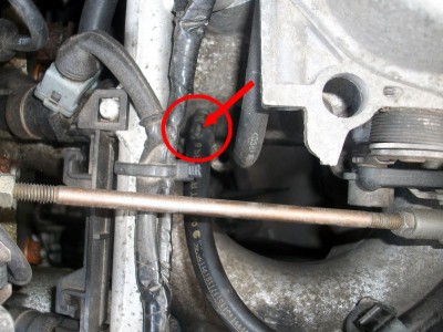

Quelques news du remplaçant... j'en donne pas c'est parce qu'il tourne à merveille 8)
Sauf que... depuis quelques jours il cafouillait au ralenti et l'impression d'un manque de puissance :roll:
Je m’étais fait un petit check-list des causes possible :
Vu qu'il m'a déjà fait le coup du régulateur dans le sac... me suis dis pourquoi pas lui... bin nan
Un injecteur qui ne donnerait plus ou mal... bin nan
Une inspection un plus générale et hop "panne" trouvée
:arrow:
L'une des durites connectées sur la pipe d'admission ( celle du canister ) bien fissurée
Un p'tit coup de pince coupante et 2cm en moins plus tard... ralenti au top et toute sa pêche :!: 8)
En cadeau... une tite vidange d'huile moteur avec filtre ( arrivé à 8000Km... dépassée de 500Km, il était temps !! :lol: )
Re: Le remplaçant... après réfection pratiquement complète, çà roule !!

:idea: :arrow: Bouts de chiffons et fil de fer pour "diriger" l'huile vers le longeron ( moins de danger par là )...
20mn après c'est reparti... mais... mais quelques kilomètres plus loin cela recommence... là l'huile coule vraiment
Je regarde tout de même le niveau... c'est good, çà peut encore le faire !
Changement de chiffons et c'est reparti...
Bref ! tout de même réussi à rentrer sans cramer...
5 arrêts au stand obligatoires :lol:
1.5l d'huile de parti...
Séance nettoyage :roll: :roll:
1 heure après c’était comme si rien n'avait eu lieu...
Capteurs ( 2 ) OK en stock dans mes archives ( les mêmes que sur les D7f & D4F de Twingo ), remplacement... test de 40Km OK... ouf !! :lol:
Du coup maintenant... un autre capteur de plus en stock dans le coffre :mrgreen:
Vous allez me dire... t'avais pas un pote dans le coin ?... bin... si... mais parti sans téléphone et pas en mémoire leurs N° :roll: :evil:
Cela m'aurait permis de rentrer plus vite... car mettre 2h15 pour faire 30 bornes ( oui quand même !! ) faut pas être pressé :mrgreen:
