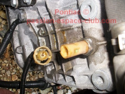

100 bornes de faites ce matin... RAS
Confirmation de ce que je disais ce matin... le capteur de Twingo va très bien sur l'Espace
Photo du précédent coup pour ceux qui n'ont pas suivi...
Imaginez cette fois avec 1.5l d'huile en plus
( maintenant...
