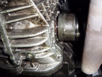

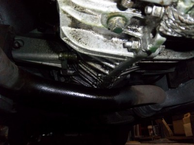

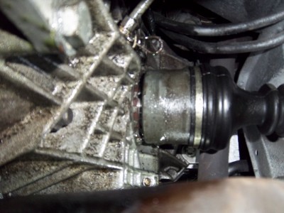

Ah, ben oui, ça fuit !!!!! :shock: :shock:
Le joint spi adaptable........ :? :? :?
Bon, j'ai reçu les autres, cortéco (7703087188), adaptables sur les trafic (merci au forum R25, en passant..)
Plus qu'à les changer...

Oui, la grosse flaque d'huile au sol, dans le parking que je loue, et qui n'a pas plue à la propriétaire, ni à moi, d'ailleurs !
C'est un joint que j'ai changé lors de la Grande visite de l'an dernier, mais c'était un adaptable qui n'a tenu que 5 000 km !
Là, ce sont des joints pour TRAFIC, qui sont dotés de la même boite (Merci, au passage, au Forum R25 !) ! :wink:
