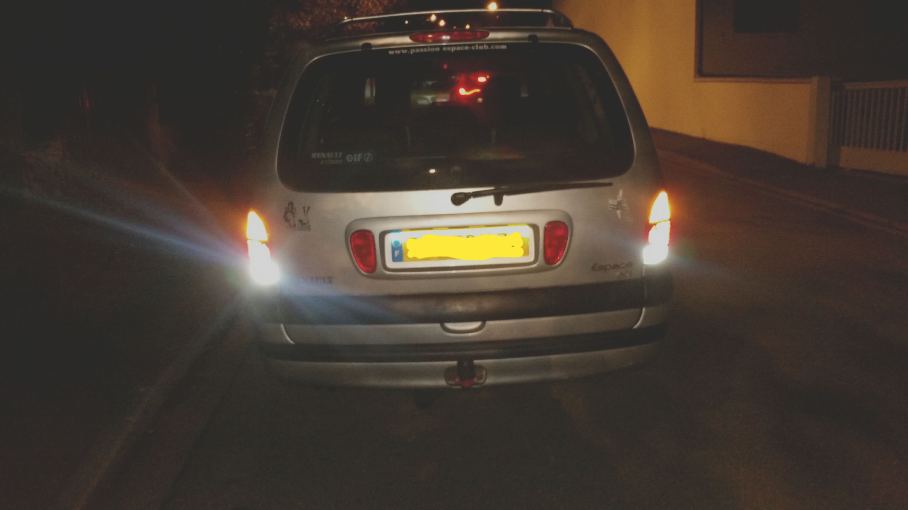

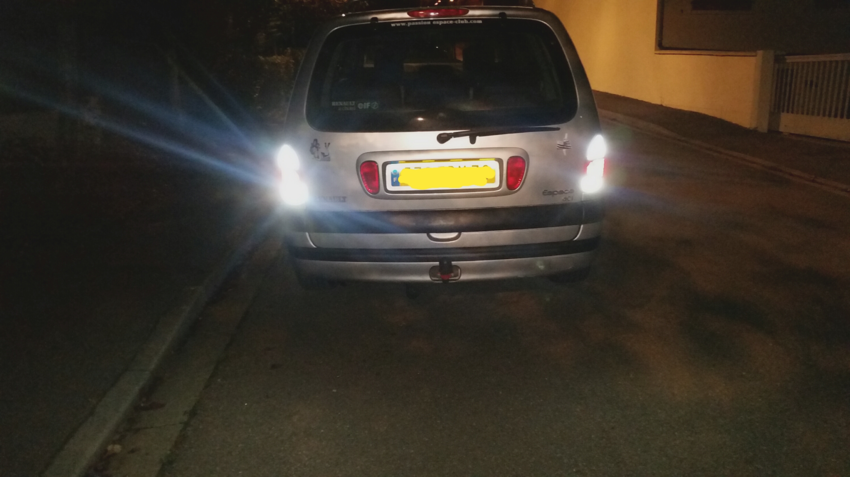

Voilà les photos du rendu clignotants led bi-fonction: clignorant ou feux de recul.
Clignotant détresse haut / recul bas
Feux de recul sur haut et bas

Non de Zeus ! Avec ça tu peux éclairer un stade de foot maintenant !
gege08
Messages : 2565
Re: feux diurnes
Message non lu par gege08 »
et si tu recules avec un clignotant enclenché c'est encore visible?

J'espère que tu n'auras pas de soucis au CT. Ça doit éblouir ceux qui arrivent derrière quand tu fais une marche arrière. Mais c'est vrai que tu dois voir la différence

Il ne faut pas se fier à la photo, les leds scintillent ce qui trompent l'appareil photo.
J'en prendrai une autre photo de jour.
Je ne m'inquiète pas pour le contrôle technique, ils ne sont chiants avec moi de ce côté là. Il faut se rappeler que les feux sont blanc légèrement fumés (cligants et reculs).

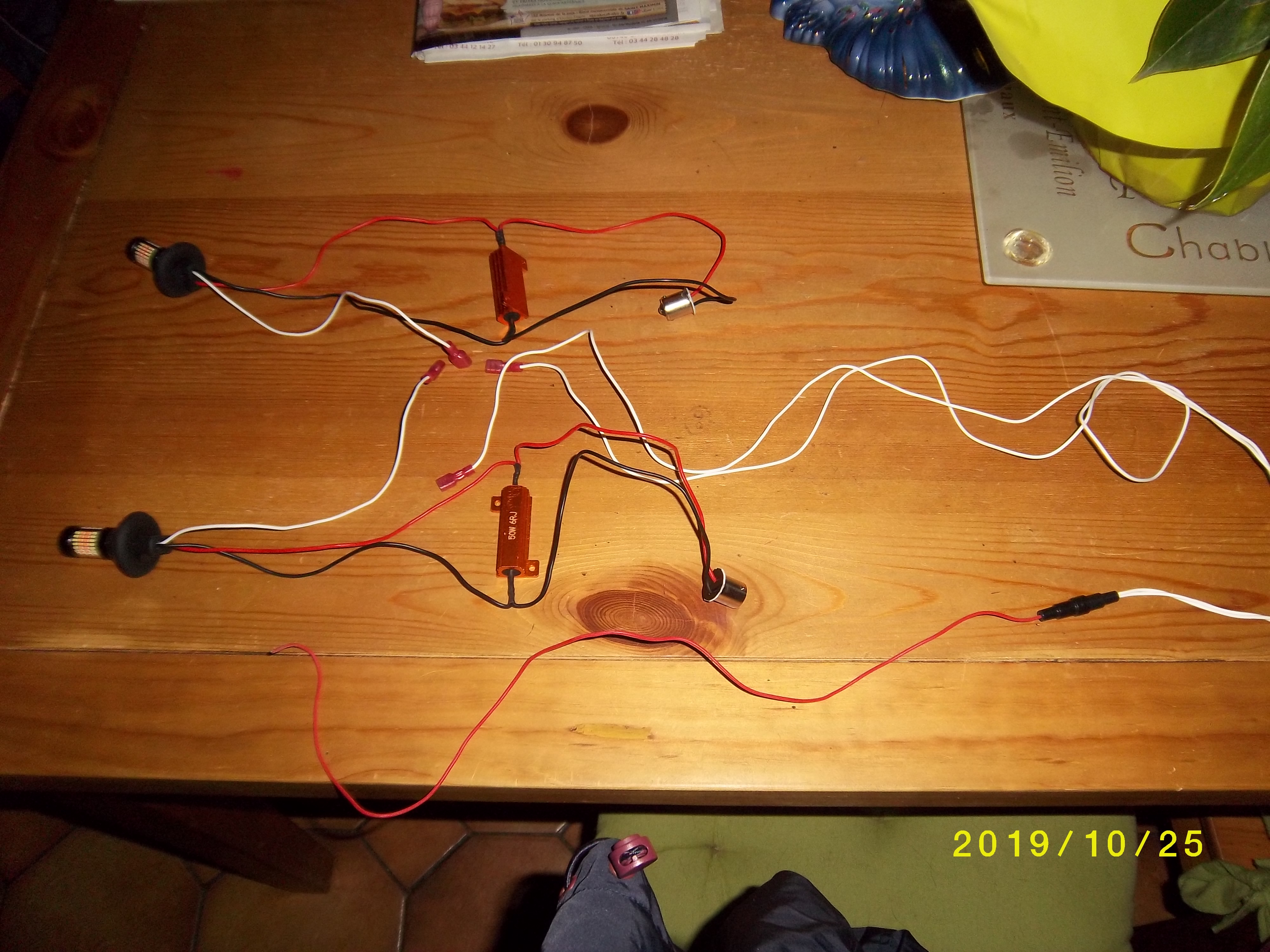

EAime a écrit : 20 oct. 2019, 18:54 Bonjour,
J'ai reçu du BA15S (en jaune/blanc)
J'attends toujours les miens
Tu as branché sur quel fil du faisceau des phares?
Messages : 20311
Re: feux diurnes
barbenzingue a écrit : 03 nov. 2019, 16:33
C'est du plug and play, juste le fil rouge à brancher sur le "+" APC
Ce n'est pas encore branché, faute de temps.
barbenzingue
Messages : 516
Enregistré le : 18 févr. 2019, 14:02
Modèle : [Espace V 1.6 DCI 160]
Année : 2018
Localisation : Loire Atlantique sur la côte
Re: feux diurnes
Message non lu par barbenzingue »
EAime a écrit : 03 nov. 2019, 17:34
Et les fils blancs? Ils se branchent ensemble?
Et en plus je branche un boitier DRL. J'ai vu sur le schéma du DRL qu'il y avait un fil à brancher sur le phare. D'où ma question, sur quel fil?
Messages : 20311
Re: feux diurnes
barbenzingue a écrit : 03 nov. 2019, 17:54
Les fils blancs se branchent ensemble, ce sont les prolongateurs des fils.
Les 2 boitiers rouges que tu vois sur la photo sont déjà des DRL.
En clair, dès contact mis, les feux s'allument, dès que tu actionne les clignotants, les DRL interviennent, coupent ou diminuent l'intensité du feu de jour.

Et les culots se mettent dans les emplacements ampoule de clignotant je suppose ?
