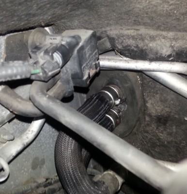

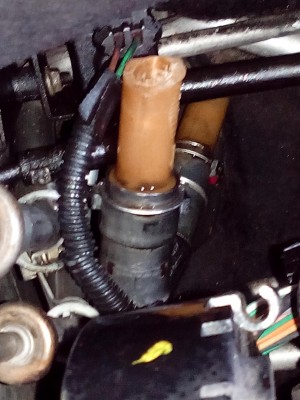

ensuite ... tentative de découplage des fameux raccords "de m..." : entre 2 et 3 heures en tout pour les 4.
je re-itere ce que je pensais, selon mon intuition : ces trucs c'est vraiment de la merde (et c'est pas fini)
le coté passager c'est juste l'enfer. à croire que la longueur des flexibles souples a été fait EXPRÈS pour qu'on ne puisse pas y avoir accès.
qqs cm de plus aurait rendu la chose hyper facile. ben non.
bref, nettoyage des zones salopées (passage habitacle > moteur ; boite a air chaud), puis montage des radias.
peu confiance aux joints, donc j'ai tout monté au silicone (loctite HT). dedans comme dehors.

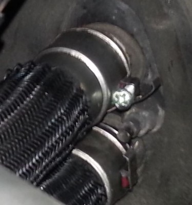

et LA m'attendait la pire des galères .. le remontage des raccord "de m..." : un sur 2 refuse de se clipser. ils rentrent et sortent librement.
bien sur comme on y a facilement accès, c'est facile de bien nettoyer, de comprendre ce qui coince : impossible de faire qui que se soit a bout de bras avec les supports de culasse qui te lacère les mains. un bonheur !!
j'ai donc forcé le blocage des raccords avec une vis (si je pouvais poster une photo je vous montre .. mais comment qu'on fait ????)

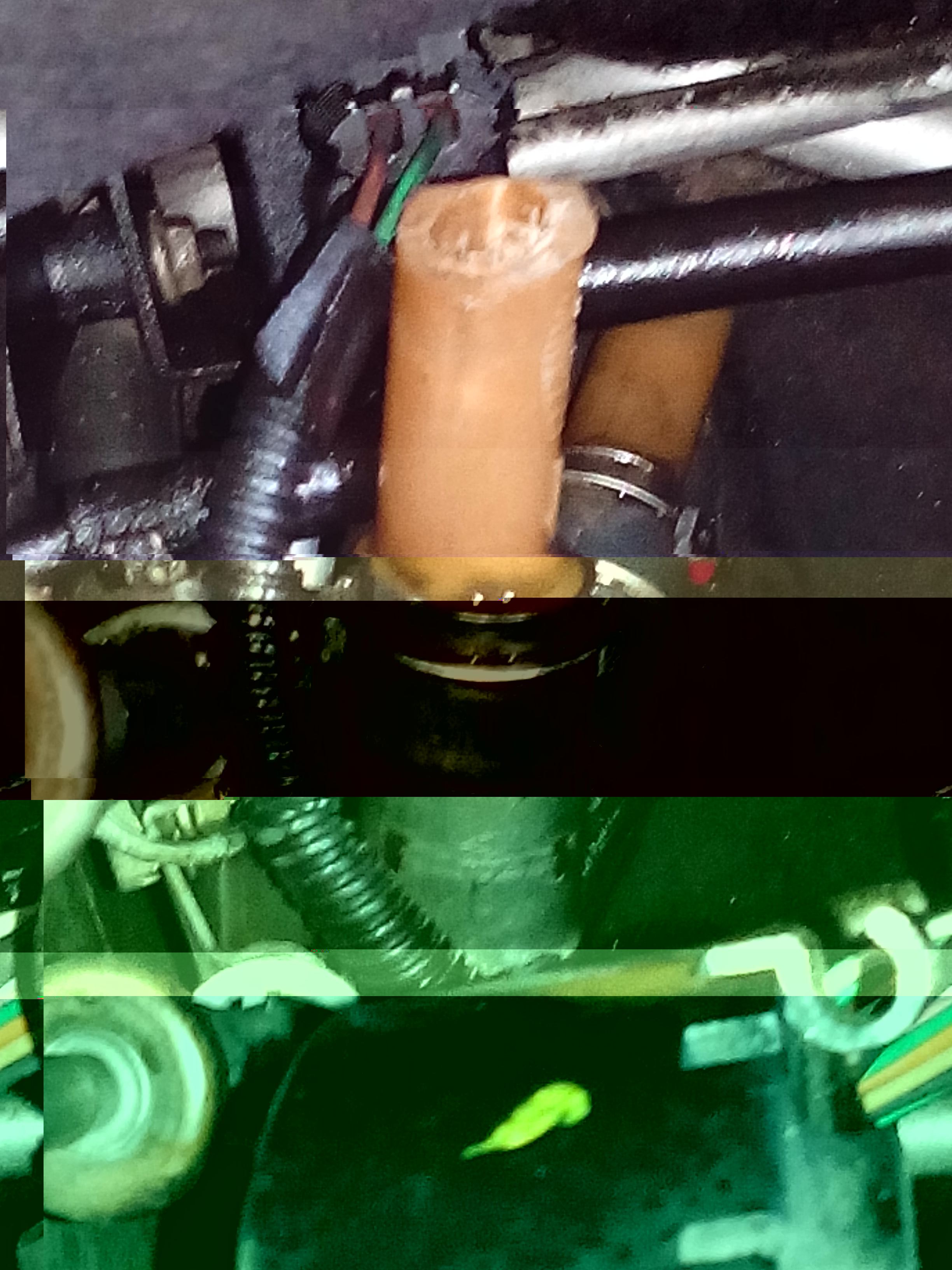

voici le détail de sauvetage du blocage de flexible devenu inopérant après extraction du vieux tuyau plastoc d’aérotherme

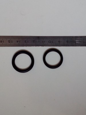

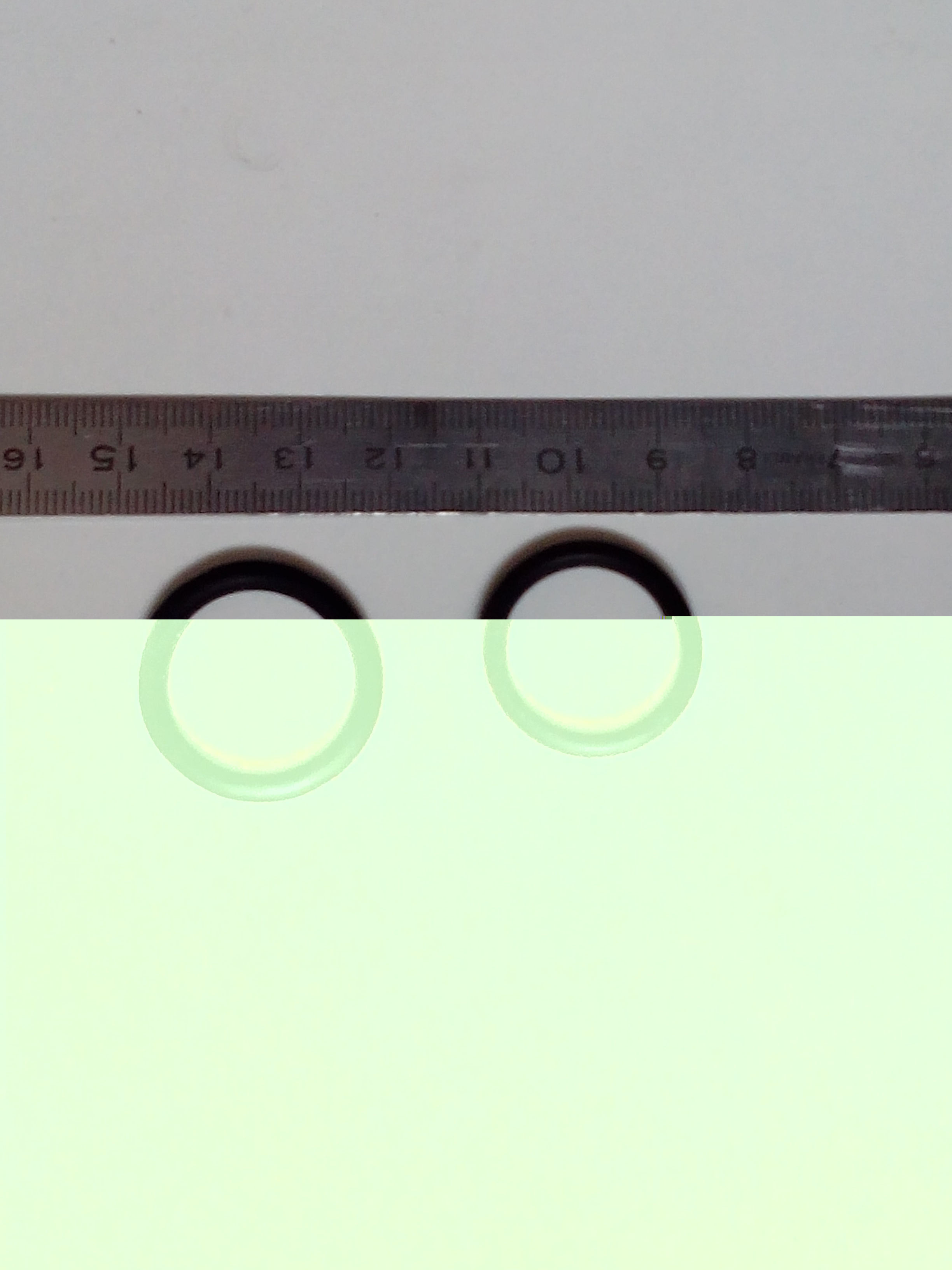

Ca y est le 2éme raccord est démonté
Pas de problème pour la repose de l'aérotherme,
mais les joints n'étaient pas fournis dans le kit et j'ai donc voulu remonter avec les vieux joints.
Le raccord inférieur s'est bien enclenché mais le supérieur ne rentrait pas.
J'ai regardé dans le tuyau et là j'ai vu un joint en travers dans le raccord,
j'ai sorti les deux joints et il y a un joint qui a du rester à sa cote nominale de 18x24x3,5
l'autre est gonflé et a du se dilater avec les produits sa cote ext est de 27mm
Quelqu’un a t il une équivalence pour ces joints.

Bonjour à tous
Suite mais pas encore fin (bientôt j'espère)
Hier AM commande de 4 joints de 18x24x3 chez 123roulements
réception ce matin et début de remplacement des joints du raccord supérieur.
Bravo pour la rapidité du fournisseur
Impossibilité de mettre en place le 2éme joint, le premier se met en place facilement
le 2éme se met en travers et ne rentre pas dans son logement.
Je ne sais pas quoi faire de plus à part tenter de rouler avec un seul joint ce qui est source d'ennuis futur.
Y-a-t-il une astuce ou un coup de main ?
Si vous savez n'hésitez pas.
D'autre part je n'arrive pas à localiser les points de purge.
Sont-ils si bien cachés que cela ?

Question idiote : tu es sur que les 4 joints doivent être identiques ?

Solution simple, rapide et efficace :
Va acheter une cartouche de silicone HT de qualité (loctite ou wurth par ex). Tu tapisse les raccords avec ça, et tu en profite pour faire de même entre le collecteur de l'aerotherme et son corps.
La tu peux rouler et dormir serein !
Et puis de toute façon, ce genre de pièce ne se change qu'une fois dans la vie de la voiture.
