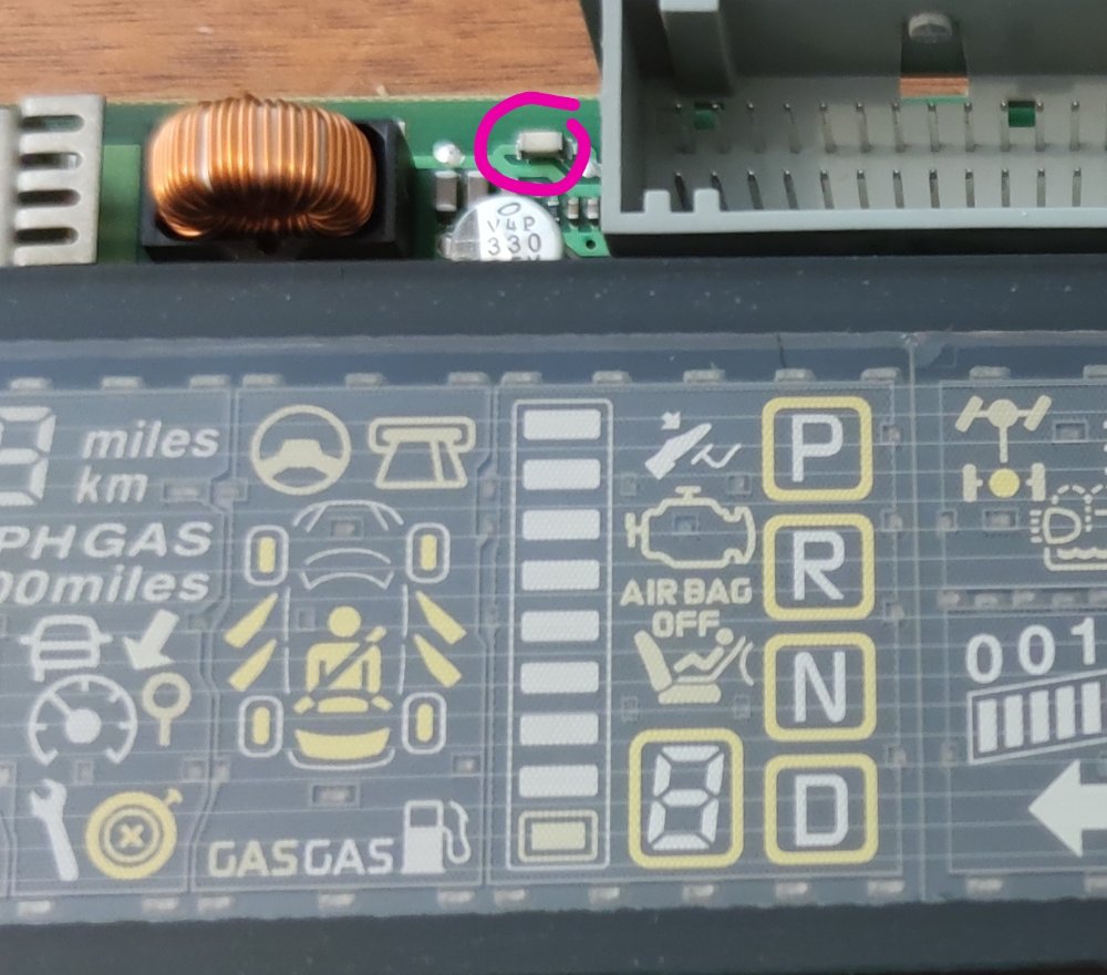

Du coup aujourd'hui démontage du compteur, ça fait bizarre sans :lol:

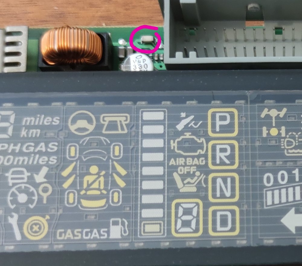

Du coup j'ai juste ressoudé le fusible, avec un fer à souder c'est déjà compliqué, j'ai essayé de dessouder les fixations de l'écran, je n'ai pas réussi, par peur de faire plus de dégâts qu'autre chose.
Pour info, le fusible est entouré ici en rose :
Il est plus petit qu'une tête d'allumette.
Si ça déconne toujours j'achèterai le kit de réparation et la station à air chaud pour travailler comme il faut.
Messages : 4129
Message non lu par Wutch »
Oui, compliqué pour travailler sur de l'électronique comme ca avec un fer classique :(

Hector
Messages : 1903
finition : Grand Ecran
Année : 1992
Message non lu par Hector »
il faut un fer basse tension, derrière un transfo, à température contrôlée... du matos de pro de la bidouille en électronique... sinon, çà va être Verdun dans ton compteur !
Florian
Messages : 1627
Message non lu par Florian »
Hector a écrit : 01 août 2021, 21:09 il faut un fer basse tension, derrière un transfo, à température contrôlée... du matos de pro de la bidouille en électronique... sinon, çà va être Verdun dans ton compteur !
Verdun dans mon compteur :lol: tu m'as fait rire.
Mais je suis d'accord avec toi, il faut du bon matériel et pouvoir contrôler la température. D'où l'achat d'une station à air chaud si je dois remplacer les composants, on peut contrôler la température et le flux d'air.

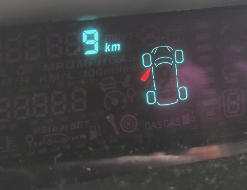

Bonjour tout le monde, aujourd'hui c'est folklo avec le compteur. Je suis parti pour faire 60 km avec deux bûchettes restantes sur le compteur pour l'essence. Ayant l'habitude de ce trajet je savais qu'en revenant il ne me resterait plus qu'une bûchette.
Je n'avais même pas fait 2 km que le compteur a redémarré 4 fois :lol: des fois il se remettait à zéro des fois non.
Sur le trajet pour aller à destination il a pété un câble et a décrété que j'étais soudainement en réserve :lol: alors que juste avant je venais de tomber à une bûchette avant la réserve.
Par précaution et au cas où il s'éteigne complètement j'ai mis le GPS sur mon téléphone pour avoir la vitesse.
Arrivé à destination je dépose mon gamin, je redémarre et de nouveau en réserve. Et en rentrant chez moi soudainement j'ai une barre qui est revenue 8) :lol: c'est rare de rouler et de voir le réservoir se remplir :lol:
Bon demain je commande les pièces :mrgreen:

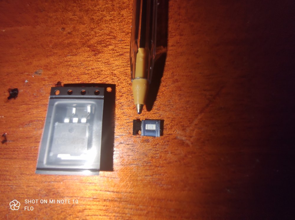

Salut à tous !
Kit de réparation commandé jeudi, reçu aujourd'hui ! Bravo à l'équipe de rvea et leur réactivité.
Le tout envoyé dans une enveloppe matelassée
La taille des composants comparés à un stylo bille
Vivement la réception de la station à air chaud.

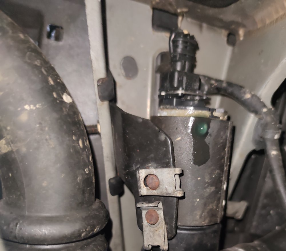

J'ai changé le thermostat et le bouchon du vase d'expansion.
Purge assez simple à faire, mise à part l'accès à la durite de chauffage.
Et à la mise sous pression, vérification d'absence de fuite, bah ça fuit mais bien comme il faut.
En cause la pompe à eau secondaire qui est située sous la batterie.
Du coup j'ai mis du produit anti fuite wynn's et problème réglé.

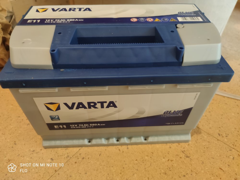

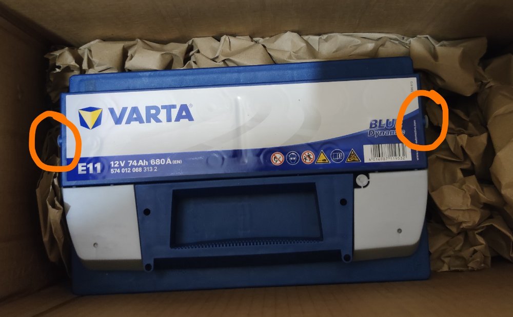

Comme si ça ne suffisait pas, panne de batterie... Enfin elle tient très mal la charge, et un matin elle sera à plat et après avoir roulé le lendemain elle va permettre le démarrage de la voiture sans problème.
J'avais pris une batterie carrefour, ce n'est pas la première que je prends qui a des soucis en moins de 2 ans.

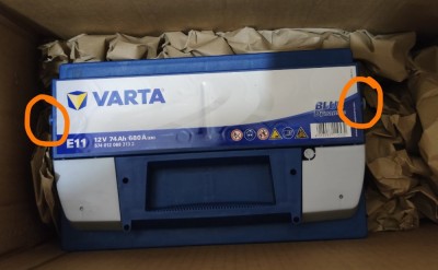

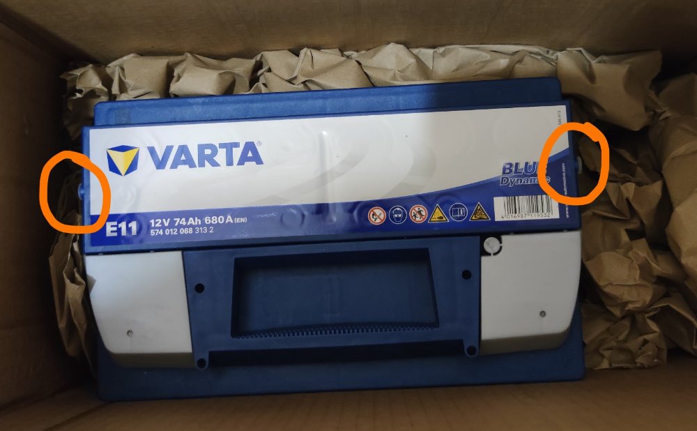

Du coup pour être tranquille j'ai commandé sur Amazon une varta :
Quand vous commandez une batterie sur internet, elles arrivent avec des bouchons sur les évents qu'il faut enlever aussitôt la batterie réceptionnée.

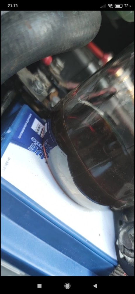

Et j'avais dit que j'avais un léger déséquilibre de freinage, je vais inspecter les ensembles disques et plaquettes et en profiter pour faire une purge.
Pour purger il faut du dot 4 adapté pour le système esp, j'ai pris du BOSCH dot 4 hp
Si ça intéresse quelqu'un, l'ordre pour purger les étriers :
Je purge avec le easybleed, c'est d'une praticité incroyable ce truc. Par contre ça remplit le bocal de liquide de frein à ras-bord, du coup faut faire attention en enlevant le bouchon de l'outil.

Bonjour tout le monde !
Les freins de l'espace sont purgés.
Et vu la couleur du liquide qu'il y avait dans le circuit, je me dis qu'il était temps de le faire
Et du coup plus de phénomène de tirage à droite comme elle le faisait avant.
J'ai bien fait de prendre un bidon d'un litre, il en reste à peine 200 ml.

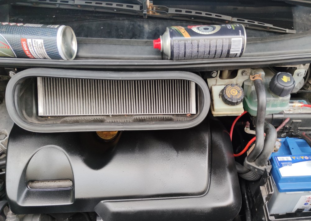

J'ai eu un léger souci avec le joint du bouchon du bocal de liquide de frein.
Du coup après avoir poncé, repeint, changé le joint du bouchon et pulvérisé les 3/4 d'une bouteille de nettoyant frein

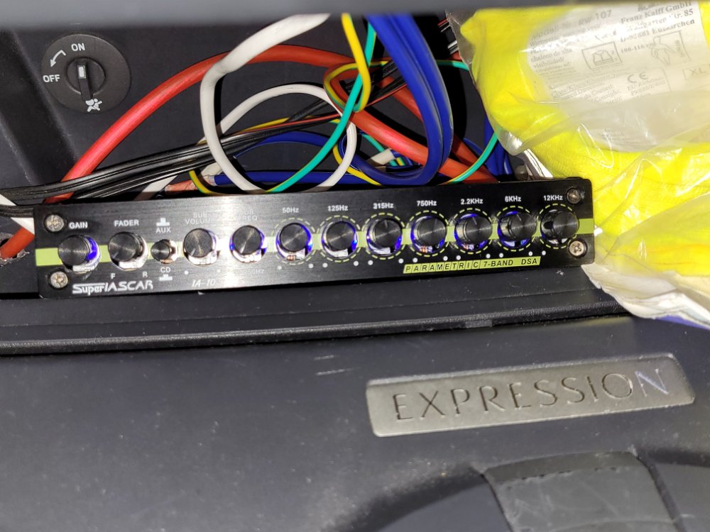

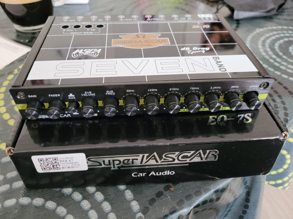

En vue d'une future intégration d'un caisson de basse dans la voiture, je voulais pouvoir gérer le sub indépendamment, régler sa fréquence de coupure et sa puissance aisément sans toucher au gain.
Et mon autoradio a une seule sortie ampli, déjà prise pour l'ampli du kit éclaté.
Du coup achat d'un équaliseur
Qui répond à quasi tous mes attentes (il ne gère pas le déphasage mais ça aurait été hors de prix sinon).

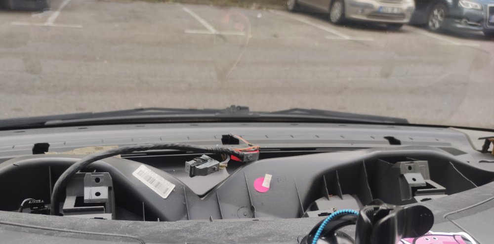

Donc installation dans la boîte à gants centrale
Et réglage du bazar. Réglage du gain en suivant cette méthode :
http://www.lavise.fr/fiches/97906.html
Simple rapide et efficace, il faut régler avec un cd à 0 db, avec une piste qui envoie un signal à 50 hz. Ce genre de cd peut détruire un haut parleur, si le gain est trop haut l'ampli peut ecreter, du coup la méthode au voltmètre est safe.
Voilà voilà, la suite sera de trouver un emplacement pour l'ampli du sub.
