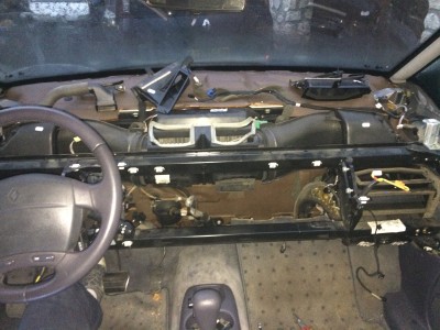

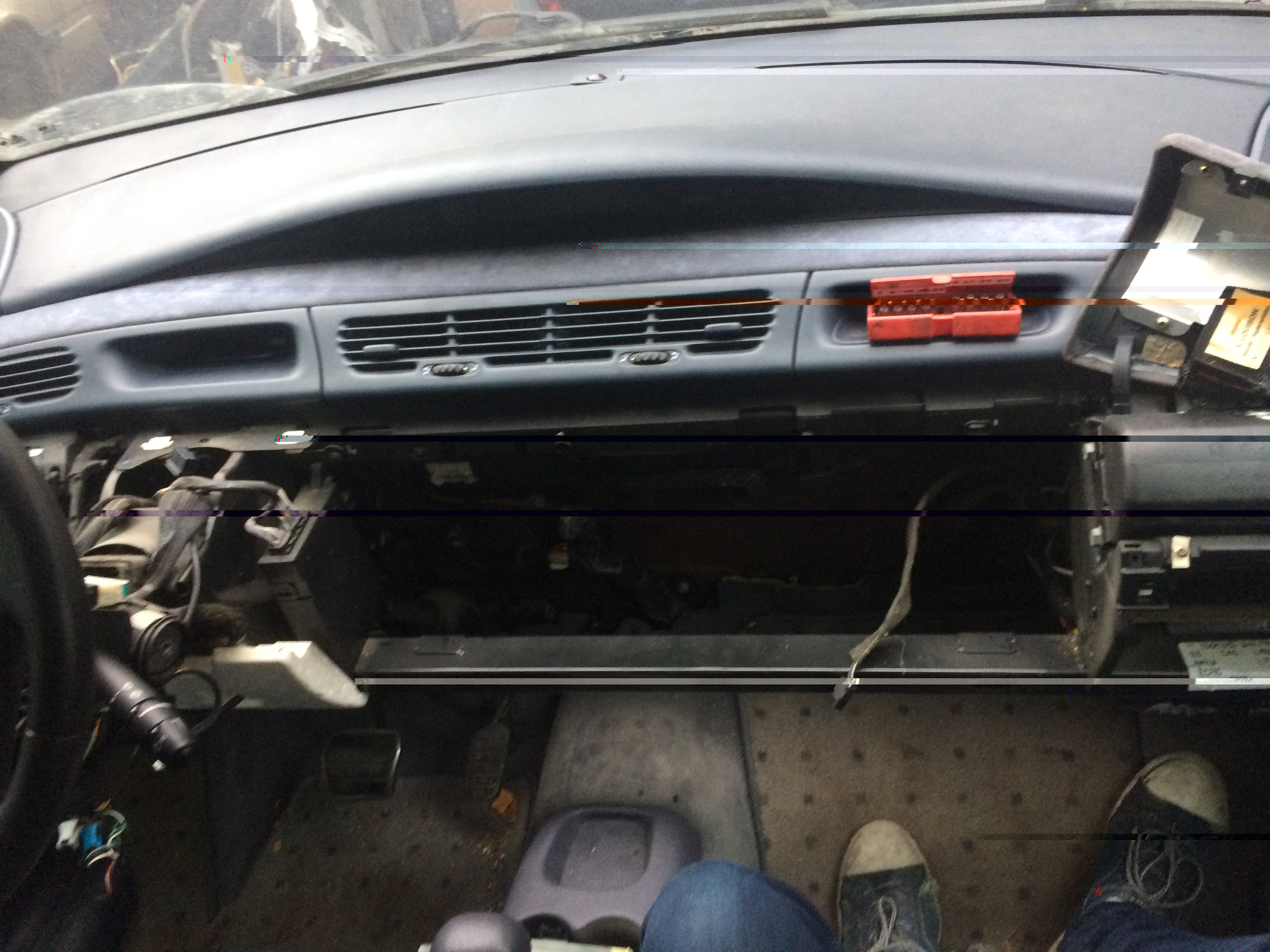

la consommation de ldr par fuite ne cessant d'augmenter j'ai decidé de m'y coller puisque le mien attend toujours une paire de cardans donc zou c'est parti
ah oui ca fuit coté conducteur :cry:
dépose de la boite à gants et autre
coté passager
coté conducteur

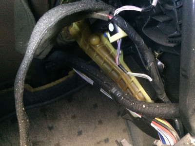

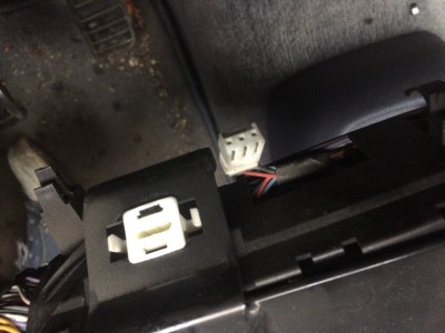

qui sait à quoi sert cette prise située le long de la traverse sous la boite à gants
ainsi que celle là située au dessus de la pédale d'accelerateur

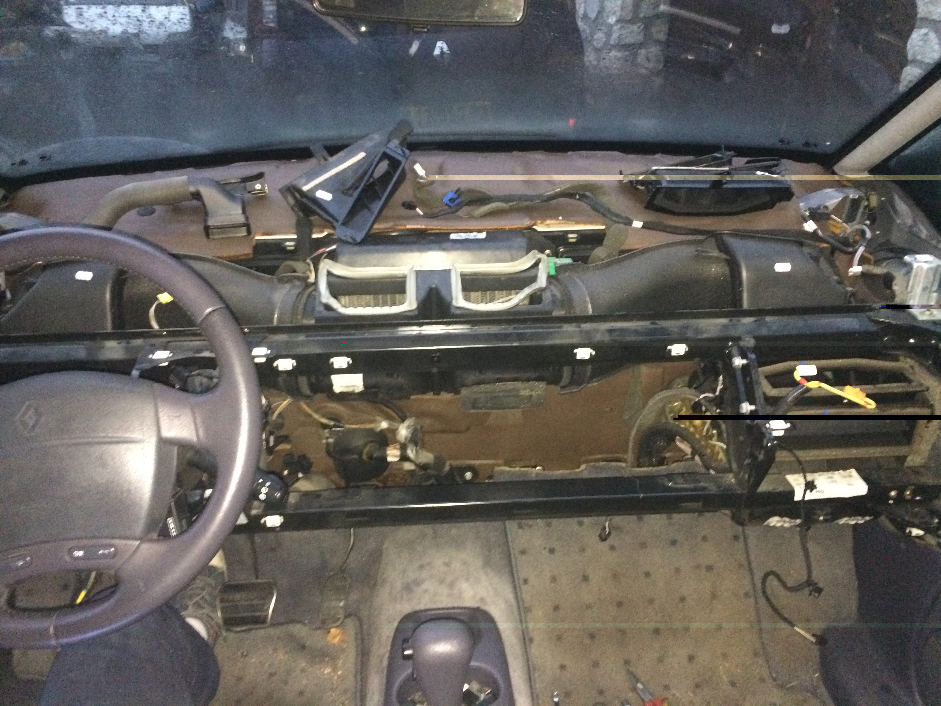

là on y voit plus clair. j'ai déposé plus que necessaire car mes volets de repartition ne fermaient pas bien. et pour cause les joints ne sont plus en place et un de mes volets à sa commande cassée.

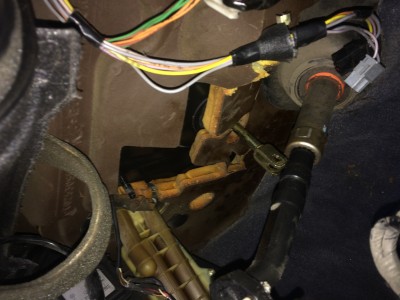

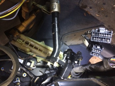

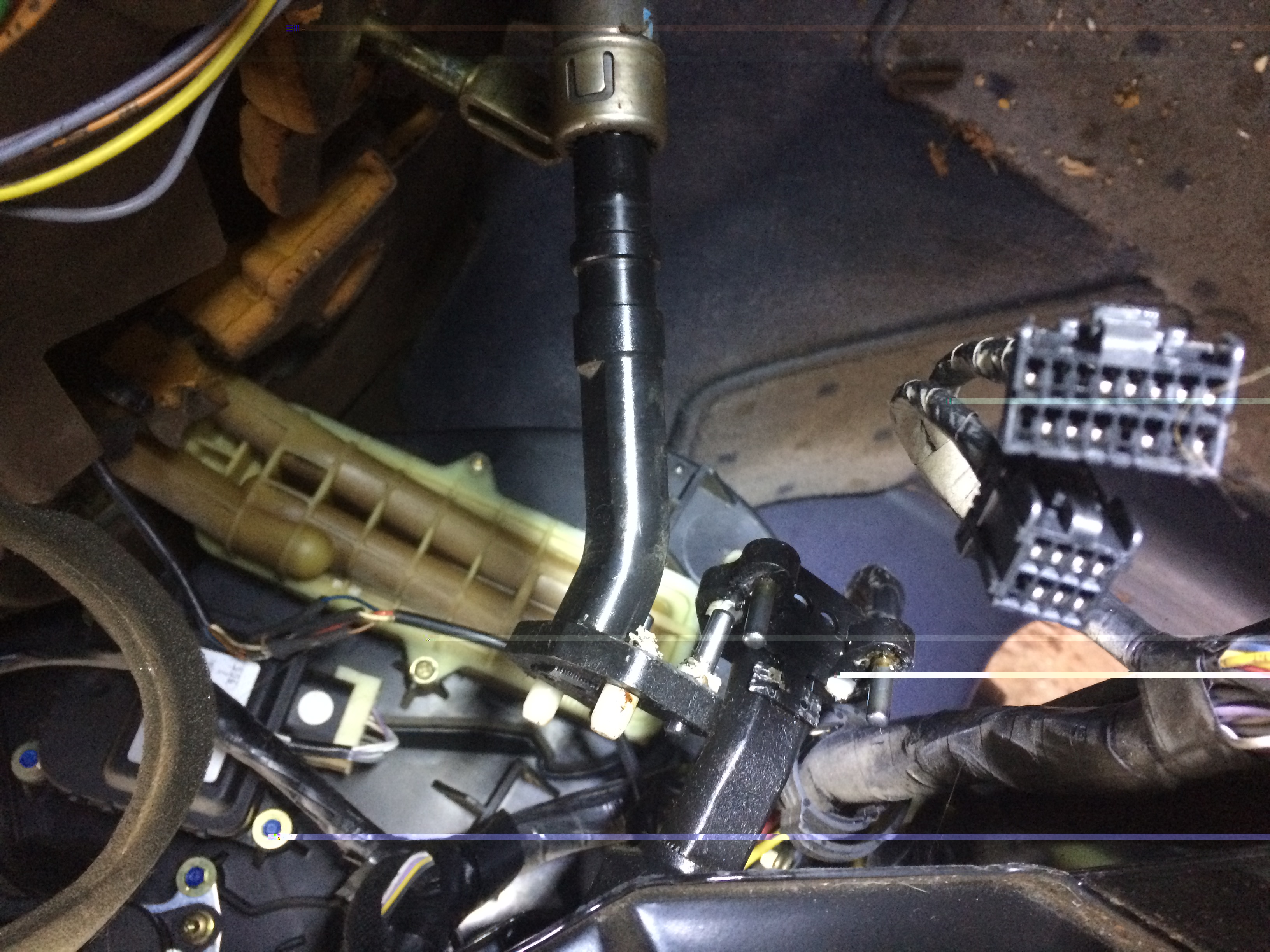

pour "casser" la colonne on depose le clip metallique puis il faut detordre la patte metallique qui bloque le montage
fkp 94
Messages : 2149
Localisation : sud essonne
Re: [Tuto]Changer seul son aérotherme (radiateur de chauffage)
Message non lu par fkp 94 »
on enleve les 2 vis torx 40 sur le haut de la colonne et on desacouple celle ci
dépose du pédalier, sur bva c'est facile
ca fait vide :lol:

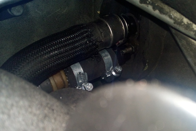

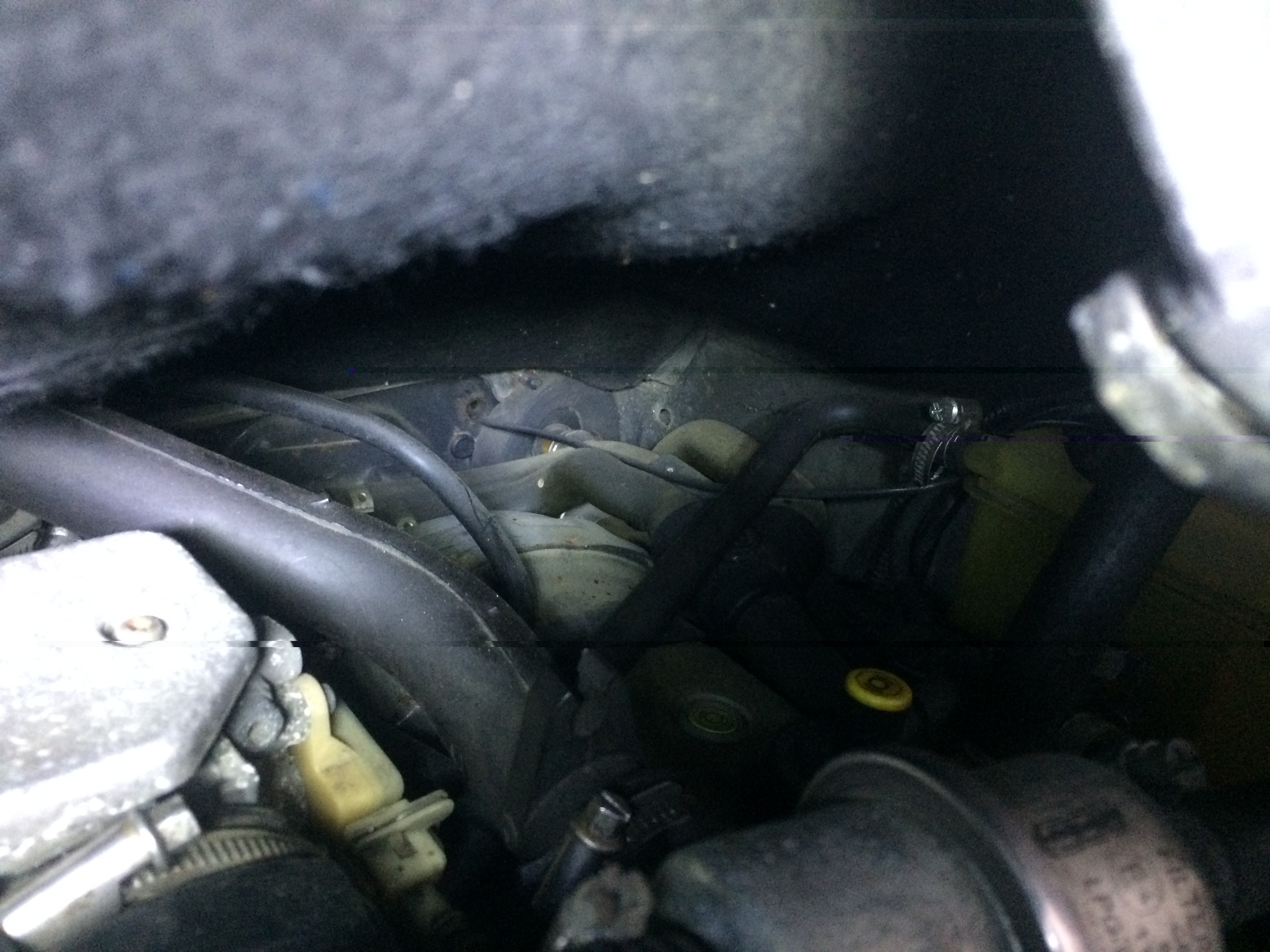

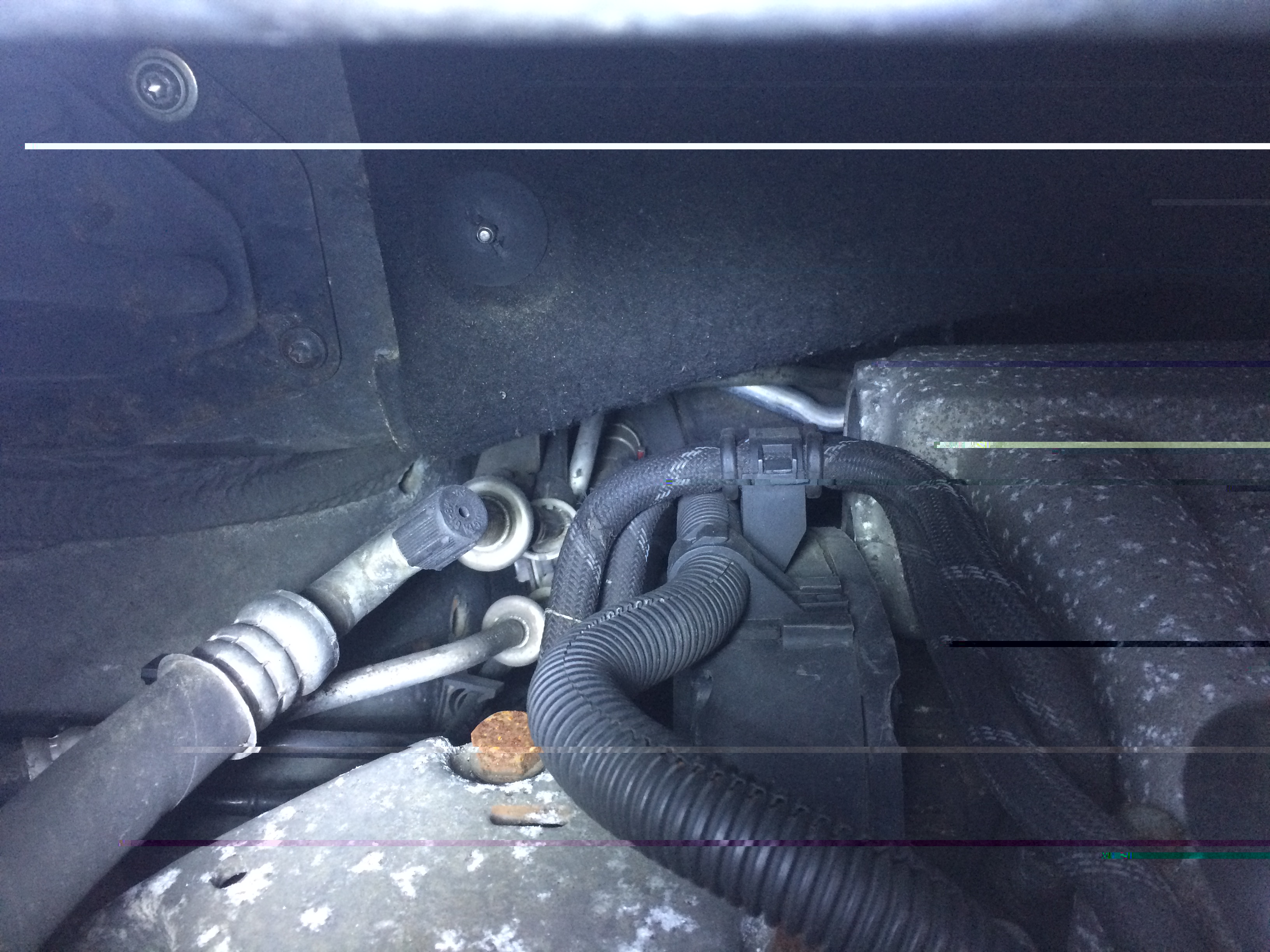

voilà les tubees coté passagers
et coté conducteur. bon c'est tout sauf gagné, il va falloir virer l'admission et baisser le moteur pour acceder à tout ca

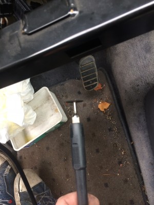

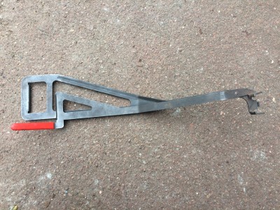

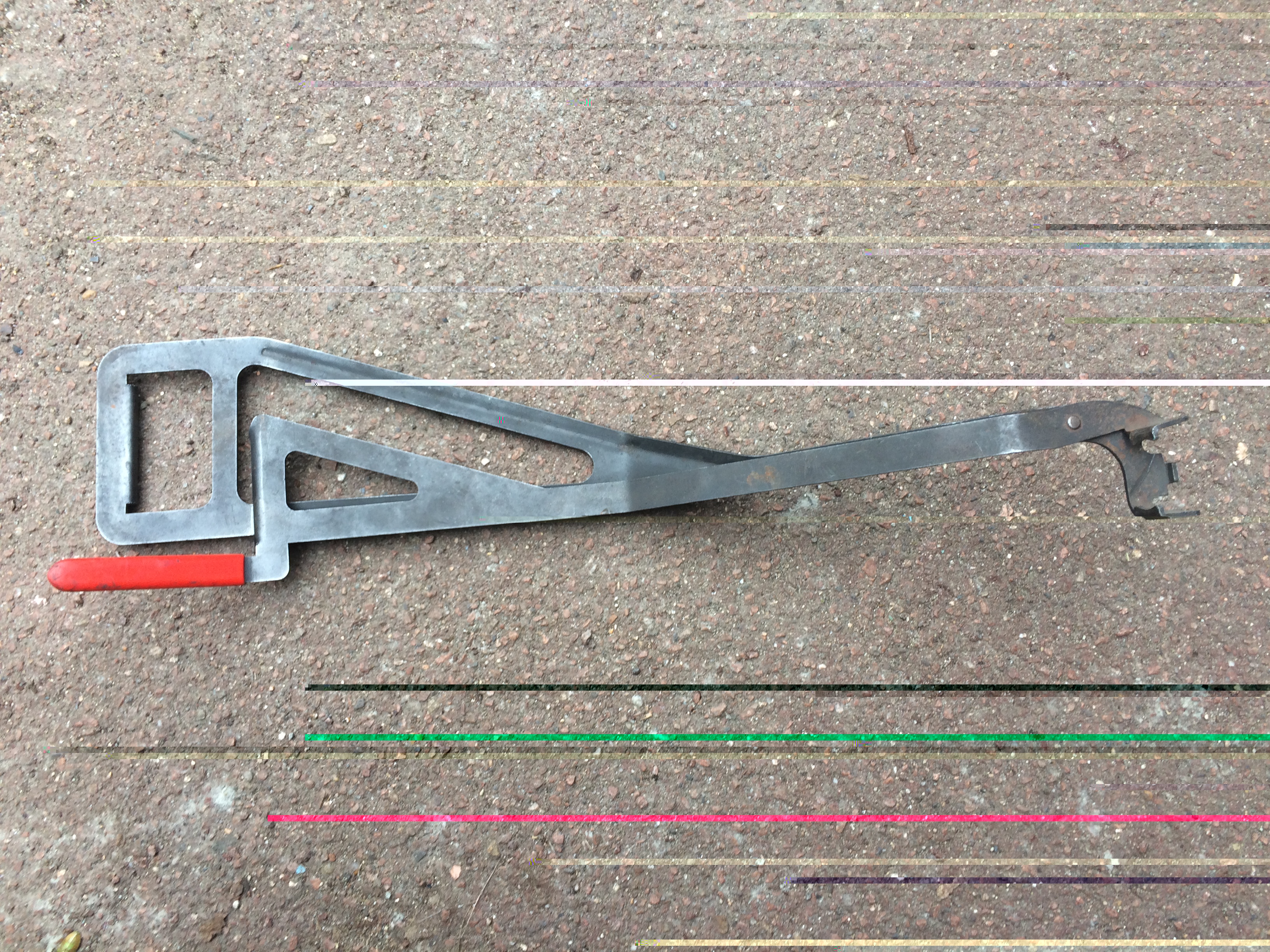

tentative avec l'outil renault des fois que ..... mouais non il ne passe meme pas coté passager.on m'a confirmé que dans 3/4 des cas ca ne venait pas avec l'outil :roll:
j'ai été paresseux j'ai utilisé une "dremel" pour couper les tubes
un petit bain de ldr ca vous tente ? :lol:

La prise est un pré équipement téléphone, et l'interrupteur est celui de la fonction "parc" déjà évoqué dans différents sujets ;)

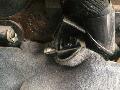

voilà un interrupteur caché, serait ce un pour une fonction garage longue durée ?
edit apres vue de ton post pub2n : ok c'est bien ce que je pensais vu le plastique qui recouvre le tout et tend à ne pas l'actionner.

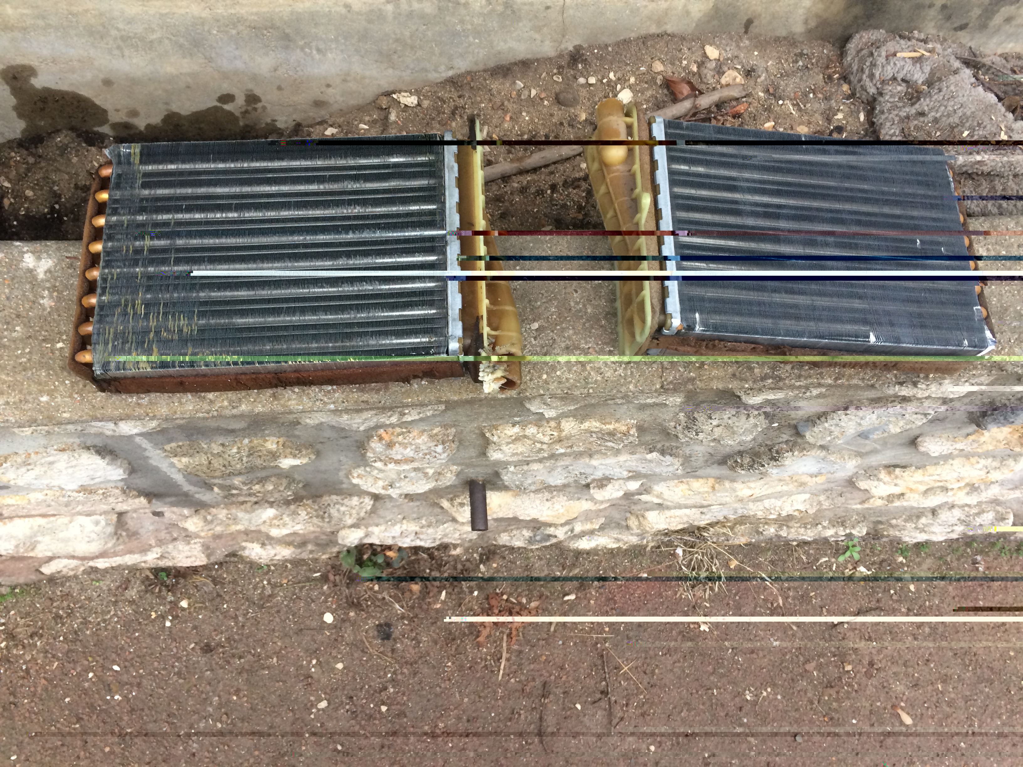

et voici les xxxxxxx (auto censure) déposés, à gauche le fuyard, à droite le qui fuit pas encore mais qui finira par le faire
pour le moment j'en ai eu pour 3h, si le temps le permet, aujourd'hui je ferai la partie sous moteur

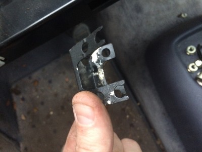

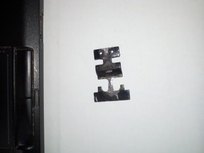

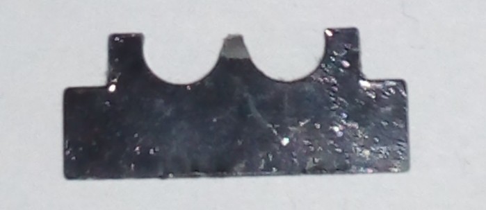

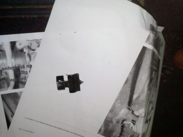

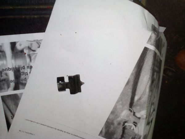

le clip qui est entre les deux parties de la colonne de direction était cassé(ou a cassé)
il sert à quoi?(indispensable???) j'ai remis en place la partie supérieure
, mais la partie inférieure ne tiens pas
sinon où en acheter un?
je vais tout redémonter et essayer de le ressouder...
merci pour les infos

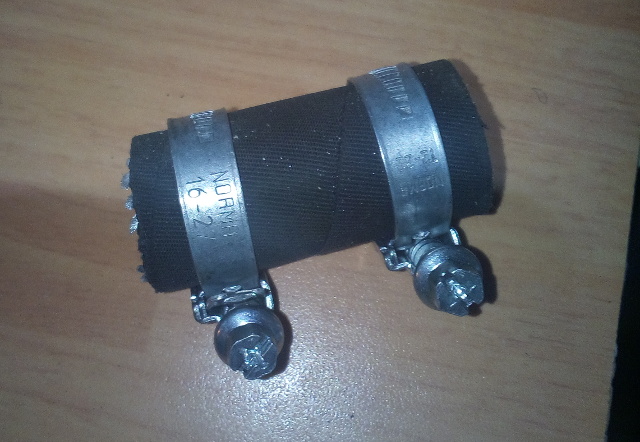

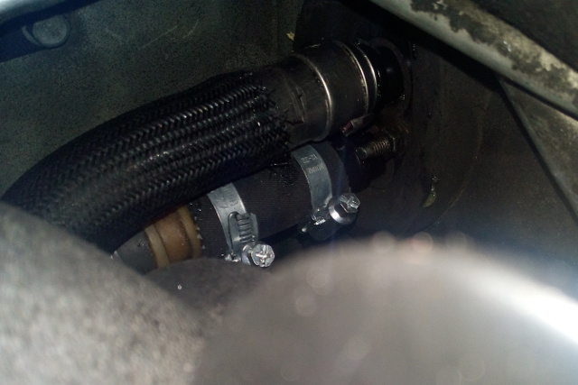

Obligé de couper la durit (au couteau à huitres pour ma part... car rien d'autre ne passait)...

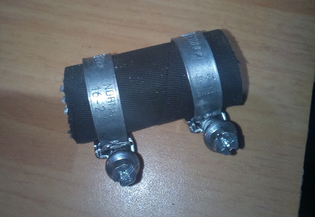

Oui mais.... une fois coupé....plus assez de longueur pour rabouter directement sur l'aérotherme :shock:
Pour rabouter le tout, j'ai utilisé un moignon d'un vieil aérotherme et une durite diam 19 mendiée chez le réparateur poids lourd du coin.

bonjour,
pour la petite pièce de la direction, je l'ai ressoudée
ce qu'il y a de bien avec l'espace, c'est que l'on a toujours qqc à bricoler!!

L interrupteur sous le cache c est quoi, je pensait que c etait un coupe circuit mais si tout le monde a le meme je vois pas a quoi ca sert

Evillryu a écrit : L interrupteur sous le cache c est quoi, je pensait que c etait un coupe circuit mais si tout le monde a le meme je vois pas a quoi ca sert
L’interrupteur sert a couper les consommateurs inutile quand le camion n'est pas utilisé pendant un moment :D
Et ainsi éviter une trop grande décharge de la batterie 12 volts.

Pour la colonne de direction , il faut la désacoupler au niveau de là où il y a 2 petites platines qui s'emboitent avec des pionts .
Il faut enlever un gros clips en forme de fourchette . Aprés , il faut détordre une petite languette (du coté du haut en direction du volant ) qui est glissée entre ces pieces , puis la tirer vers le bas en meme temps que l'on sépare cet accouplement .
On en parle vaguement dans le tuto , mais pas précisement .

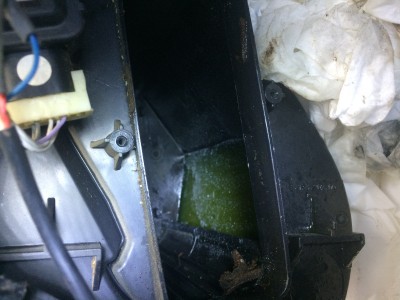

Bien éponger le logement des radiat , car c'est plein de flotte !!!!

Message non lu par ciryl »
Grâce à ce super tuto je me suis aussi attelé à changer mes deux aérothermes. Avec mes grosses paluches j'en ai chi..... La plus grosse misère aura été de reclipser la durite supérieure côté passager sur l'embout de l'aérotherme. Cela ne voulait pas se clipser et impossible d'utiliser la pince. Finalement en insérant un embout plat de tournevis dans le collier cela a marché. Je pensais que ce serait plus tendu côté chauffeur mais en fait en 15 minutes c'était plié ( déclipsage et reclipsage). En tout une très grosse journée.
Mon espace ayant 379000 kms je devrais être tranquille désormais.
Par contre j' avais aussi acheter la soi disant clef ad hoc....une vraie merde! Inutilisable !
Prochain chantier, le train avant.
Merci encore

ciryl a écrit :Bonsoir
Merci encore
Merci du retour ! :wink:

Oui, s'il y a des gouttes de LdR sous les bacs sous le tableau de bord, pas d'autre origine que les aérothermes :(
