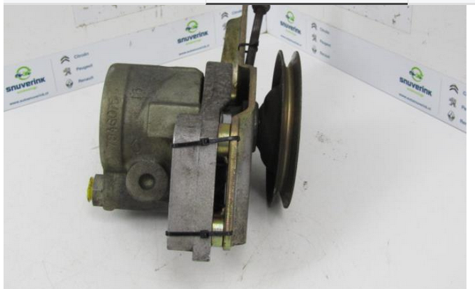

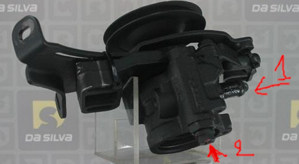

Je pars pour changer la pompe et pour avoir un truc plug n'play j'ai vu les DaSilva déja montées sur support avec poulie.

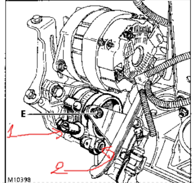

Sauf que regardez le truc:
Sur les Espaces normalement c'est dans ce sens:
La pompe DaSilva est donc montée à 180° décalée par rapport au montage normal!
Savez-vous s'il est possible d'effectuer une rotation de la pompe par rapport à son support, sans avoir à tomber la poulie évidemment :?:

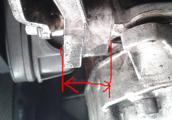

Et pourriez vous me confirmer que le modèle correspondant à une voiture sans clim, code E1, est bien monté sur un support de 28mm d'épaisseur :?:
Sur ma bagnole je mesure effectivement ces 28mm ici:
Sauf que comme l'ancien goulamas de proprio avait fait changer poulie et support de pompe DA je ne sais pas si ça correspond bien à la voiture.
J'ai pu vérifier pour la poulie car elle est marqué avec le numéro OEM, donc ça c'est ok. Mais aucune idée pour le support de pompe.
Et là j'ai environ 7mm d'axe visible entre l'arrière de la poulie et la pompe... avec un décalage de courroie vers le radiateur qui est à vue de nez au moins équivalent à ces 7mm ou un peu plus.
Bref, éclairez moi sur cette affaire svp.
J'ai peur que ça mange ma damper toute neuve dans la foulée, ou pire, que la poulie ne tienne sur l'axe que grace à la tension extrême de la courroie, et donc qu'elle puisse se faire la malle en roulant :evil:

je viens d'avoir le service technique DaSilva au tel, très serviable! Et ça fait plaisir d'entendre l'accent chantant toulousain 8)
La personne m'a confirmé que effectivement la tole et le support alu peuvent tourner l'un par rapport à l'autre.
Donc aucun souci pour remettre la pompe DA dans la bonne position (et donc dans l'autre sens comparé à la présentation photo du produit).
C'est bête mais comme je n'ai pas eu la pompe déposée avec son support dans les mains ça me posait un gros souci :roll:
Maintenant est-ce que ceux qui ont une voiture comme moi, sans clim,, peuvent confirmer que l'épaisseur du support alu fait bien 28mm ?
On peut mesurer ça en passant juste sous la voiture comme sur ma photo précédente.
Histoire d'être sûr de mon coup...
Merci d'avance!

Vu que mon décalage de poulie n'est clairement pas normal.
Ici une pompe sortie d'un Trafic, le support semble avoir la même taille que chez moi à vue de nez, mais surtout regardez l'écart entre la poulie et la pompe!
Chez moi y a un peu de plus de 7 ou 8mm d'axe visible.
Alors je vais considérer que le support de 28mm sur ma voiture est le bon, et qu'avec un montage poulie/pompe bien réalisé je n'aurais aucun décalage.

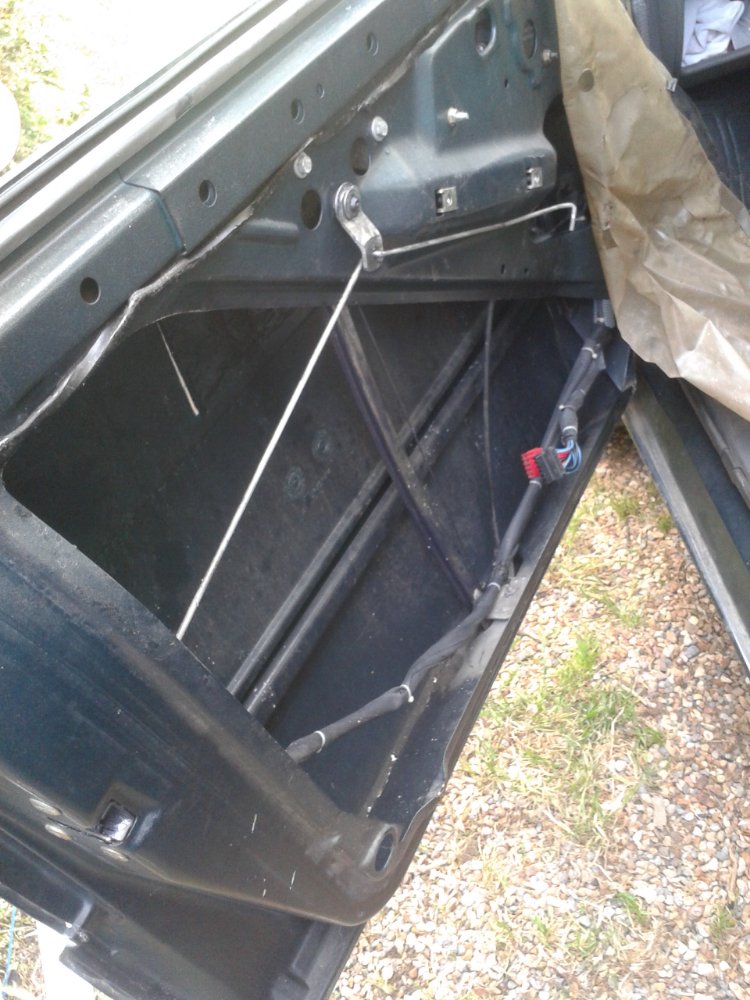

J'ai attaqué la porte conducteur qui a plusieurs soucis...

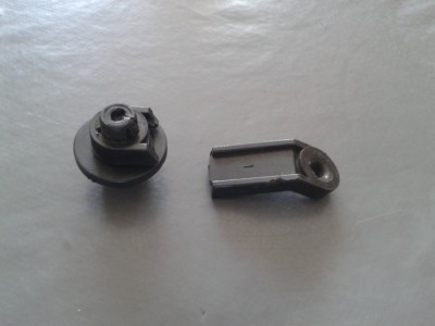

J'ai dû refaire la pièce plastique en "S" de guide d'ouverture poignée intérieure car:

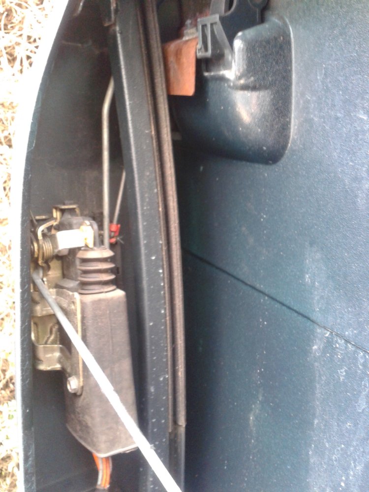

Et j'ai un doute sur un titoulette jaune qui se trouve au dessus du moteur, il n'est raccordé à rien, et apparemment aucune tige ne pendouille (rien non plus qui soit tombé en bas de la porte).
A quoi ça sert?

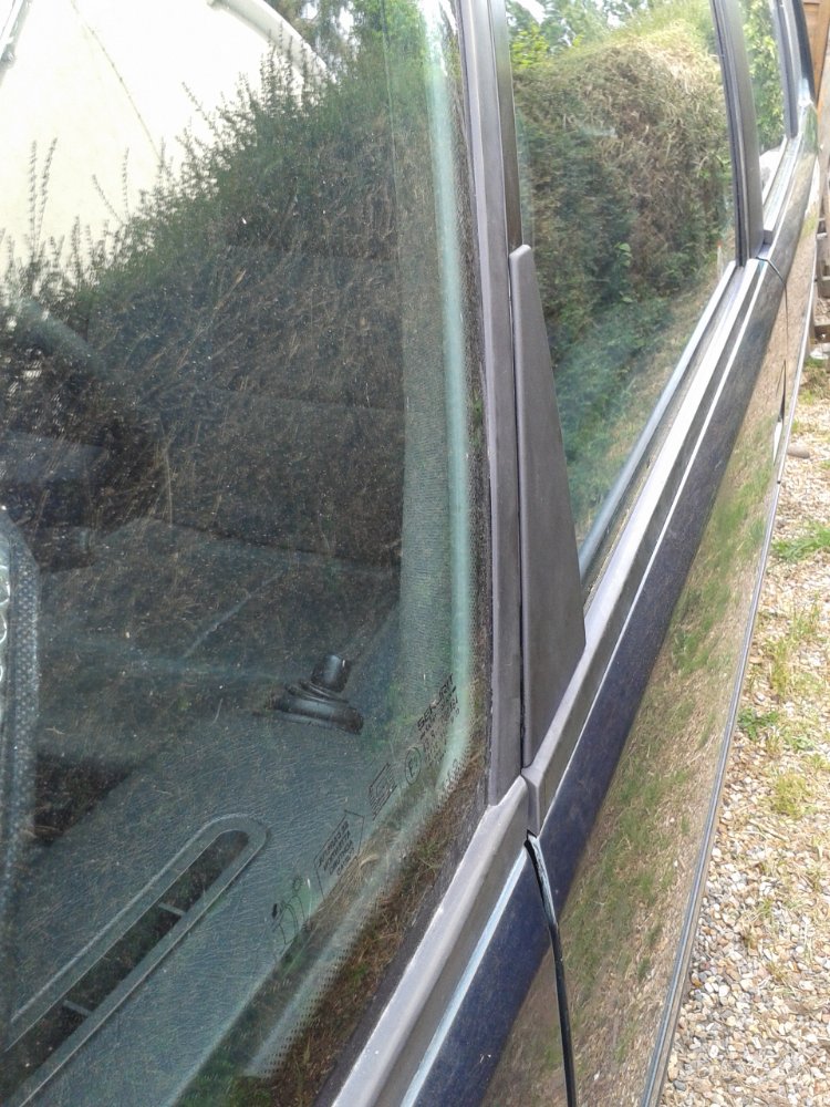

Mais je ne vois pas d'où vient le souci avec la vitre qui bascule en avant (côté rétro) quand on la baisse. Les deux vis sur le support blanc qui est sur la glissière sont bien serrées et je ne vois pas de truc flagrant qui pourrait produire ce problème.
Bon pour le moment la vitre est en haut, je bidouille le faisceau et ensuite je verrai la tête que ça a en la descendant un peu...

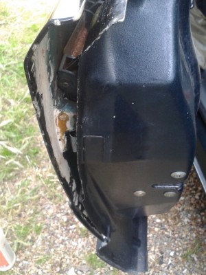

Pour le panneau de porte je vais galérer méchant: toujours du taff de goulamas, ils ont utilisé une colle bizarre, blanche, et qui a la consistance du plastique. Donc très dure, et ils ont eu la main lourde sur le haut du panneau côté serrure, là où il faut que je décroute tout pour rapprocher le panneau de 4mm vers les montants en métal et pouvoir plaquer le lèche vitre extérieur sur la vitre à cet endroit.
L'autre côté de la porte est plus propre, je pense m'en sortir juste en injectant ma colle carrosserie par le côté extérieur charnière, y a environ 7 ou 8 cm à réencoller, rien à décrouter de ce côté; Tant mieux!
Messages : 13661
Pour le basculement de la vitre c'est probablement une des glissières qui est trop courte (cassée, tordue ,? )

j'ai vérifié les glissières à feutre, ça me semble ok. Sauf dans les angles supérieurs où elle a craqué totalement à l'extérieur. Pour changer ça c'est le bazar faut déposer la vitre entière, donc ça prend un peu la flotte mais c'est comme ça.
Sinon c'est pas cher j'en avais vu à 4€ le mètre avec des côtes équivalentes dans un magasin spécialisé en pièces de carrosserie.
Par contre la vitre a déja été déposée ou a été changée ça c'est sûr!
La "pince" sous la vitre était mal positionnée par rapport aux précos de la MR, normalement entre le bord arrière de la vitre (côté serrure) et le bord de cette pince métal (toujours côté serrure) il devrait y avoir 225mm. Hors chez moi il y avait 237mm... donc la vitre trop en avant.
Ca a été la grosse misère pour décaler la vitre et la remettre dans la côte. Ensuite la fixation de cette "pince" sur la pièce guide blanche qui permet la montée/descente était décalée aussi (les anciens emplacements de serrage sont encore visibles sur le plastique, c'était beaucoup plus en "arrière"). Là c'était plus simple: deux vis de 10 à desserrer, descendre et remonter la vitre pour qu'elle se positionne toute seule dans les angles supérieurs de la porte, et resserrer.
Là ça me parait vachement mieux et je la vois beaucoup moins basculer. Mais comme le montage foireux a été comme ça pendant un bon moment, la pièce blanche s'est usée côté serrure sur le bord du rail vertical, donc là il y a un bon gros millimètre mangé sur le plastique et c'est pas récupérable.
En ayant remis la vitre un peu plus d'équerre par contre je vois que ça travaille beaucoup plus en symmétrie autour du rail vertical, donc ce jeu est moins ennuyeux, l'autre côté compense suffisamment.
Par contre côté panneau, effectivement j'ai passé 3h à décrouter la colle solide côté serrure, j'ai réencollé et laissé prendre toute la nuit avec des pinces et serre joints... mais en ayant travaillé de ce côté ça a fait céder la colle en haut du panneau du côté rétro. Un pas en avant, deux pas en arrière... j'ai l'habitude maintenant mais ça ne rend pas les choses plus chouettes.
Donc réencollage comme j'ai pu de l'autre côté, pas facile avec l'aile et la charnière, là ça a été injection par l'extérieur parce que je ne voulais pas tout décrouter, surtout sans déposer la porte ça me semble impossible!
Je crois que je vais bien galérer pour remettre la garniture et surtout rebrancher les commandes de vitre: en réparant le faisceau avec moultes tours de scotch faisceau + gaine en chambre à air de vélo, le cablage a perdu de la longueur!
J'ai tout refait passer entre un renfort de porte et la partie galbée intérieure, en protégant le passage par une gaine solide parce que le métal est coupant à cet endroit. Ca évite que le fasceau gêne la descente de la vitre.
Mais pas moyen de plaquer le faisceau le long du rebord interne comme ça devrait être... donc tout est un peu en tension j'aime pas trop.
Surtout les deux connecteurs lève vitre me semblent vachement loin du point où ils doivent rejoindre les inters dans la garniture.
Mais là j'attends encore quelques heures que mon point de colle soit sec dans l'angle supérieur avant du panneau avant de remettre la garniture, y a un serre joint qui gêne. En espérant que le temps ne tourne pas entre temps.
Au pire je referais passer le faisceau comme avant... tout défaire et tout refaire, j'ai fait la même avec presque tout ce que j'ai bidouillé sur cette voiture jusqu'à présent (rien qu'à voir la pompe/poulie DA, alors que je pensais enfin être cool avec la partie direction).

J'ai aussi vérifié ce titoulette jaune en haut du moteur serrure, et effectivement sur les dessins officiels il ne semble servir à rien, c'est bizarre... peut être pour un montage dans une autre voiture où il y a des tétons de verrouillage qui dépassent en haut de la garniture ?
Aussi j'avais lu que ces moteurs étaient différents des autres, mais je pensais quand même pouvoir adapter les moteurs classiques à cet endroit, ben non... Et comme tout le monde j'ai été incapable d'en sourcer des neufs (sauf un truc neuf vu en allemagne à 174€ le bout ).
Mais à mon avis si ce moteur est HS il doit être possible de mettre un classique deux poles à la place, et adapter un contacteur éléctrique pour lancer la commande de centralisation de manière déportée. Faudra repérer le cablage de la partie inter pour trouver un contacteur compatible... il y a juste 3 fils dédiés à cette commande donc j'imagine un inter SPDT (on) off (on) avec les deux positions externes momentanées (non-latching chez les anglais).

Malgré tout ça avance, oui je suis obstiné :lol:
Photos du décroutage d'hier:
Le passage du faisceau, que j'ai dû reprendre aujourd'hui évidemment: passer derrière le renfort c'était pas une bonne idée ça coinçait avec la garniture de porte:
Finalement voilà le résultat après avoir recollé le panneau côté serrure, et sur deux points côté charnières.
C'est aligné, le lèche vitre est enfin contre la vitre! J'ai aussi rescotché le triangle plastique extérieur qui flottait et sifflait en roulant...

En fouinant les joints de clim pour Eric, j'ai trouvé une info pour mon petit torique de raccord d'huile sur le moteur!
Ca tombe bien j'étais en train de faire une liste de plusieurs tailles à commander pour ne pas rater mon coup... ça va me faire des économies!
Avec toutes les bagnoles qui ont eu ce montage c'était quand même dingue que personne n'ait eu ce souci avant moi.
Et sur le forum des copains en R25-Safrane j'ai trouvé ça (merci les gars!):
https://www.r25-safrane.net/t41973-join ... le-sur-j8s
Donc je n'étais pas loin dans ma seconde estimation à 17x2 !
D'ailleurs c'est ce que je vais prendre, car en Viton, ces dimensions "funki" de 16.8x1.9 ça n'existe pas, sauf sur mesure... alors que les 17x2 sont standard et à 0.90€/pièce chez un bon fournisseur sympa (le même cité dans le sujet R25).
Puis le Viton c'est garanti "anti-apocalypse", enfin un bidule sur lequel je n'aurais pas besoin de revenir de si tôt!
