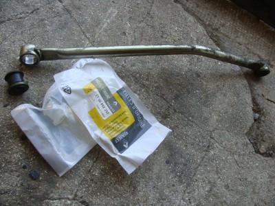

Moi, je vote pour ça:
Les crans usés sur le rattrapage. Un coup j'accroche, un coup non.

Bonjour Harry,
Effectivement, la photo est parlante.
du coup "ça marche, ça marche pas".

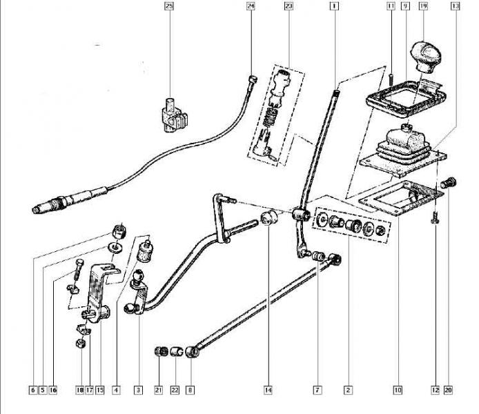

La tringlerie de la boite à vitesse ?
tringlerie bôite à vitesse.jpg (34.18 Kio) Vu 6186 fois
Harry. A+

Bonjour Harry,
Pourquoi pas: toute la tringlerie est d'origine et il y a pas mal de jeu.
Je vais aller jeter un oeil et en même temps je vais vérifier le niveau d'huile de boîte.

Bonjour Camion Rouge,
Tu as démonté uniquement le support avec le caoutchouc ou tu as démonté les consoles qui le fixent sur le bloc moteur?
Le plus simple c'est quoi?
Le niveau d'huile est bon dans la boîte, je viens de vérifier. L'huile est propre aussi.
Je suis allé voir la tringlerie; du jeu effectivement. Suffisant pour tout bloquer????
Sinon parmi les constats il y a le fait que moteur arrêté il arrive que je ne parvienne pas à passer une vitesse, la première ou la marche arrière, parfois la seconde même. Je bouge un peu le levier dans tous les sens, sans forcer, je passe les vitesses qui passent, et au final tout se remet en place.
Je pense que cela exclut l'embrayage non, le moteur étant arrêté?
Comment expliquer cela?
Est ce que cela peut être caractéristique d'un problème au niveau de la boîte?

Bonjour.
marco28 a écrit :Bonjour Camion Rouge,
La réponse est dans le tuto, il faut démonter les silentbloc avec les supports.
Harry. A+

Je viens de relire ton historique, je penche maintenant plus vers un problème de débrayage incomplet, cela reste que si la boite bouge trop, elle peut ne pas débrayer à certains moments. Pour essai, peux-tu intercaler une cale entre la tige de renvoi de 59 mm et la fourchette afin de plus (+) débrayer ?
Harry. A+
Re: [résolu] vitesses qui craquent
harry a écrit :Bonjour.
Harry. A+
J’ai pensé a la meme chose , mais notre ami a indiqué que ,a l’arret, moteur non tournant, il arrive qu’il ne puisse engager aucune vitesse...
Je penserai donc plutot a un probleme de tringlerie ou de fourchette de selection...
Je m’y connais un peu plus en bv moto !
Basile
Messages : 612
Message non lu par Basile »
marco28 a écrit : Je pense que cela exclut l'embrayage non, le moteur étant arrêté?
quand par exemple le câble d'embrayage est cassé, et le moteur arrêté, c'est quasi impossible de dégager une vitesse, ou d'en mettre une. *
ça ressemble donc à un débrayage insuffisant (entre autre cause) comme dit Harry
* La solution est de démarrer en prise, si une vitesse est engagée. Et si le démarreur n'arrive pas à entraîner la voiture avec une vitesse engagée, par exemple en cote, la solution est de lever une roue avant au cric pour mettre le moteur en route et enlever la vitesse.
