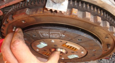

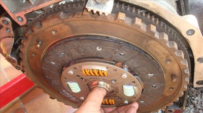

voilà les deux vues du disque positionné correctement (photo 1) et à l'envers (photo 2)
dans ce cas, il y a un jour entre le volant et le disque.

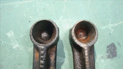

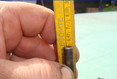

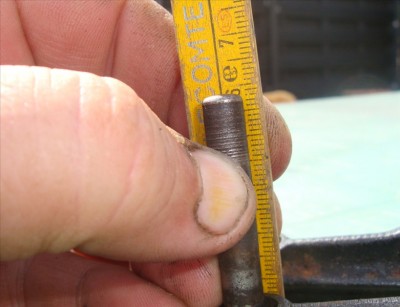

pour les vitesses qui craquent : en premier regarder l'angle de renvoi.
il se creuse avec l'âge et les kilomètres.
photo 1 : l'ancien, bien creusé, trop creusé même, limite de rupture (doit pas rester grand couche de métal)
photo 2 : celui qui a remplacé : quelques millimètres qui font toute la différence.
photo 3 : vue du dessus des deux pièces.
