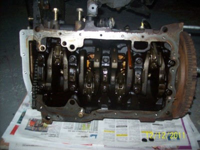

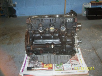

Bonjour : est il possible que mon moteur qui affiche compteur 206.000 km soit use
Comment vérifier maintenant qu’il est ouvert (piston qui bouge un peut, chemise, dépôt un peut gras, etc. etc.) merci a vous

Prope comme un sou neuf ton berlingo,
Mais c'est quoi ces marques sur les pistons,
ils auraient pas fleurté avec les soupapes ?
On attend la suite avec impatience,
Excellent, la forum-auto réalité.

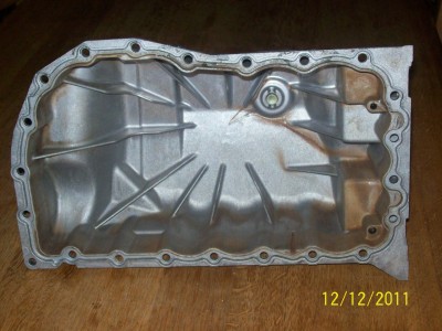

Re: reconditionnement
Perso quitte a y être... je démonterais aussi le carter d'huile... et nettoyage de la pompe...
Ce type de carter ( alu ) a un joint caoutchouc... tu peux le remettre sans problème...
Pas comme celui en ferraille qui est simplement un joint silicone... faut tout gratter/nettoyer et refaire un nouveau cordon lors du remontage... en faisant attention a ce que cela ne déborde pas à l'intérieur... se détachant et allant obstruer la pompe...![Rolling Eyes :roll:](./images/smilies/icon_rolleyes.gif)

Sur la RTA, ils préconisent un jeux radial piston/cylindre compris entre 0.035 et 0.065 mm,cuby a écrit :Bonjour : est il possible que mon moteur qui affiche compteur 206.000 km soit use
Mais j'ai aucune idée de la manière de contrôler ça.
Quand au jeu axial, pas d'indication dans la RTA.
Comme le propose Pontiac, ouvrir le bas moteur pour sortir la mélasse éventuelle et contrôler la pompe à huile s'impose, je pense.
Bon courage.

j’ai tiré le bas carter suite au conseil de Pontiac
Rien à signaler, pas de boue, pas de truc suspect,
mais un bon petit nettoyage quand même, ainsi que la pompe a huile.
Par contre deux petite questions :
1 : la chaine de la pompe a huile es un peut détendue es normal
2 : le pignon qui ce trouve sur le vilebrequin tourne tout seul es normal![Question :?:](./images/smilies/icon_question.gif)
Salut Cuby,
( navré pour ce qu'il t'arrive...
je compati )
Rien d'anormal... tu peux remonter...cuby a écrit : Par contre deux petite questions :
1 : la chaine de la pompe a huile es un peut détendue es normal![]()
