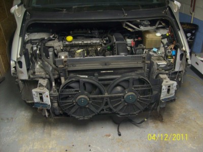

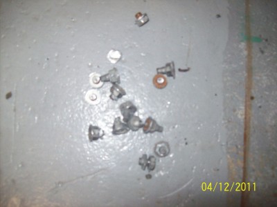

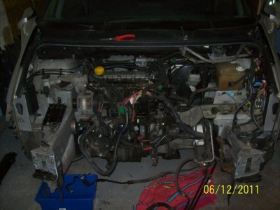

bonsoir a tous et toutes. bon et bien hier et aujourd'hui j'ai su travailler un peu sur le demontage de la "chose"
en bref, tout ce passe bien, pas de mauvaise surprise, hormis 8 boulons de traverse a remplacer... casser net !
apres une petite verification de ce que j'ai demonter, elle n'a pas l'air d'avoir ete accidentee.
par contre, je disais au debut du post qu'il y avait un bruit cote distribution et... bien trouver !
il y avait une nouvelle courroie accessoire mais par contre, la pompe a eaux a un de ses jeux, a se demander comment elle fait pour ne pas fuiter ! comment s'est possible de penser à changer une courroie sans penser à verifier la pompe ? pfff...

Pas mal comme ça, on dirait un jumbo-jet ton camion,
Bon courage.
Bon courage.
Re: reconditionnement
... ou un aéroglisseur

Pour la pompe ... Économies quand tu nous tiens
Quand t as vu que ça cassait pour les boulons, t as pas essaye d asperger de degrippant? Ou alors même avec du degrippant ça a cassé? Bizarre qu ils aient tous peté...
Au moins tu en mettras des neufs avec graisse
Pour la traverse, c'est fréquent malheureusement... quand ils ne finissent pas à la disqueusedenis54 a écrit :Pour la pompe ... Économies quand tu nous tiens....
Eh ouais... en général les boulons de traverse cassent pratiquement tous...
Logique !! le châssis est trempé dans le bain de galva traverse montée !! donc visserie comme sertie !!
+1 ... j'avais aussi oublié les effets de la galvanisation
.... par ailleurs bien utile pour la longévité de la structure des générations d'Espaces de conception Matra

Bonjour: merci a tous pour vos réactions
pour ce qui es des boulons cela prouve aussi par la qu'il na jamais été violement accidenter :

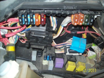

Maintenant petite questions aux spécialistes de l’espace 3
Lors du démontage il y a une fiche principale pour le câblage des phares
Pour le câblage des ventilo de radiateur il nie à pas de fiche principal
Mais pour ce qui es du câblage moteur y en a t'il une
Pourriez-vous me conseiller et me diriger merci d'avance

bonsoir je croie encore une fois que je me suis mal exprimerpub2n a écrit :Il y a une prise sur chaque ventilo lui même
la fiche bleu dans le boitier qui se trouve dans la contre aile cote chauffeur sa sais celle pour debrancher le cablage des phares
mais pour le cablage moteur

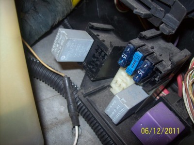

Bonsoir: voila j’ai su avancer un peut sur le démontage,
cette nuit entre 1h et 4h du matin, et a force de chercher j’ai trouvé comment débrancher mon câblage moteur
en gros un support relai a d’éclipser, un porte fusible a d’éclipser, et un câble positif e déboulonner dans le boitier de la contre aile cote chauffeur
et mon câblage peut venir avec le moteur sans problème ce soir je ne serait pas faire grand choses
car je n’aie pas la bonne douille pour déboulonner mais cardent
donc j’irait en chercher une demain

Mon dieu quand je vois ça... Ça me fout les chtons...
Jamais je fais ça seul
