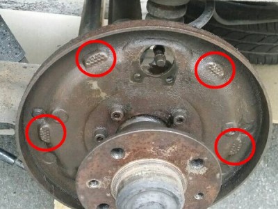

Tu n'avait pas de goupilles neuves dans le kit :?: ( dans le mien elles y étaient... en plus d'une petite dosette de graisse pour mettre entre le bord des garnitures et le flasque... attention faut en mettre TRÈS PEU ! )

Pour la graisse... pas la peine de tout redemonter
Suffit d’écarter légèrement les garnitures...
Les endroits sont entourés :arrow:

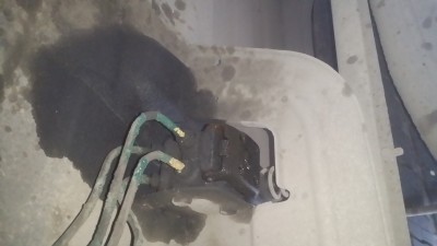

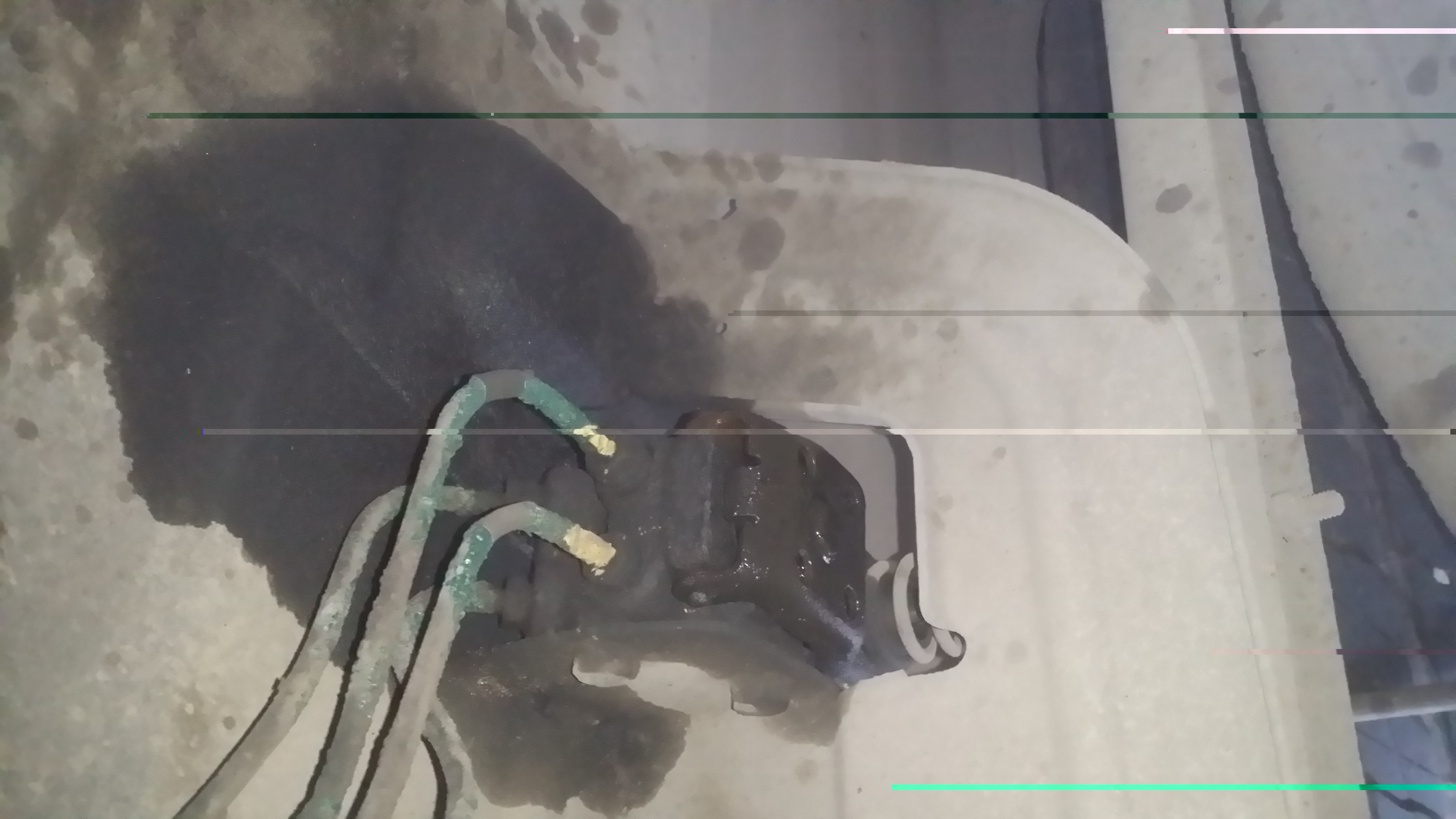

par5 a écrit : Voir sous le répartiteur de freinage à l'arrière
Depuis hier,de retour de mon week-end à St Maure j'ai plus de frein. J'ai vu ce matin que cet fois si,c'est le répartiteur arrière :twisted: :twisted:
Tiote question:
- Difficile à changer :?:
- On trouve encore en neuf ou que d'occasion :?:
Merci ;)

Pièce reçu mercredi matin, et posé en fin d'aprèm
Ils n'avaient plus la pièce en TRW donc ils m'ont envoyé la bosch pour le même prix
Pas de problème particulier à part pour enlever les deux écrous du haut.
Complètement bloqué donc j'ai chauffé avec mon petit chalumeau et c'est sorti tout seul :mrgreen:
