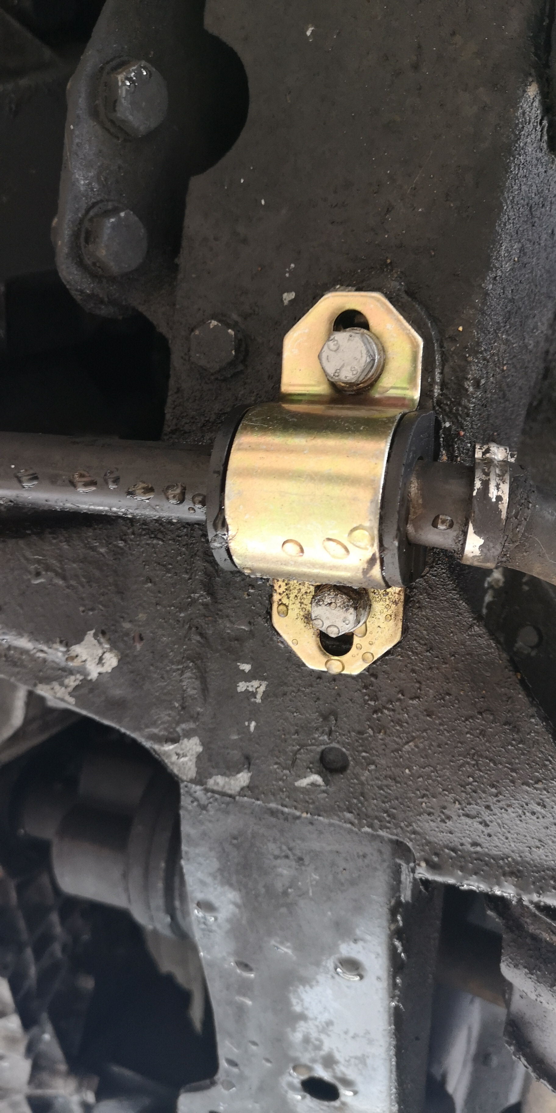

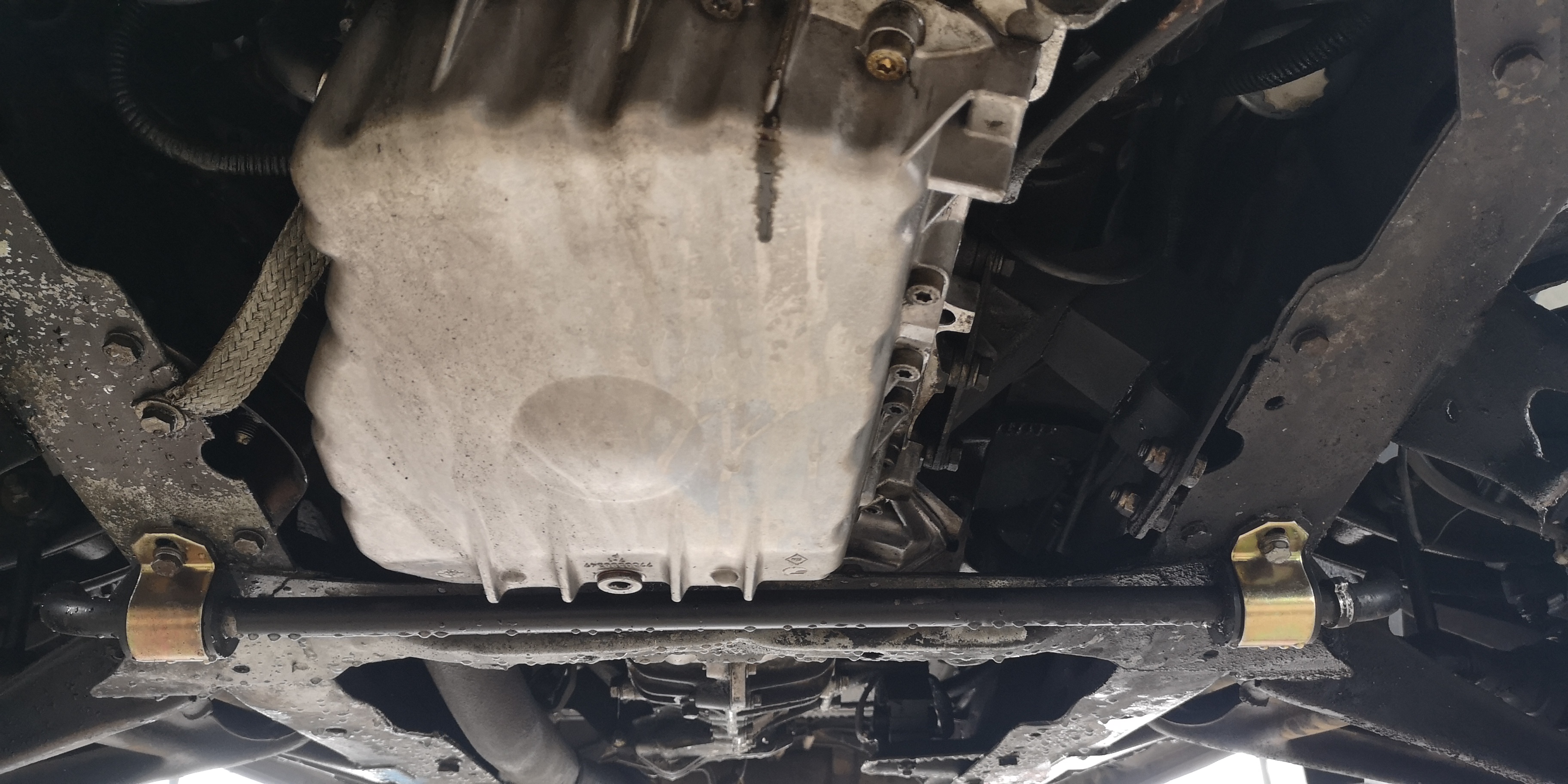

Bonsoir à tous,
Voici deux photos des silents blocs en place depuis septembre. Impeccable !
Merci @subsub
Merci @subsub
Re: Silent blocs barre stabilisatrice
.... impeccable les dessous de ce bon vieux J8S
.... quelle référence as tu montée
