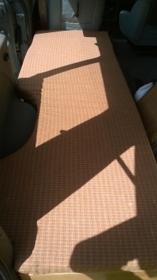

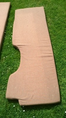

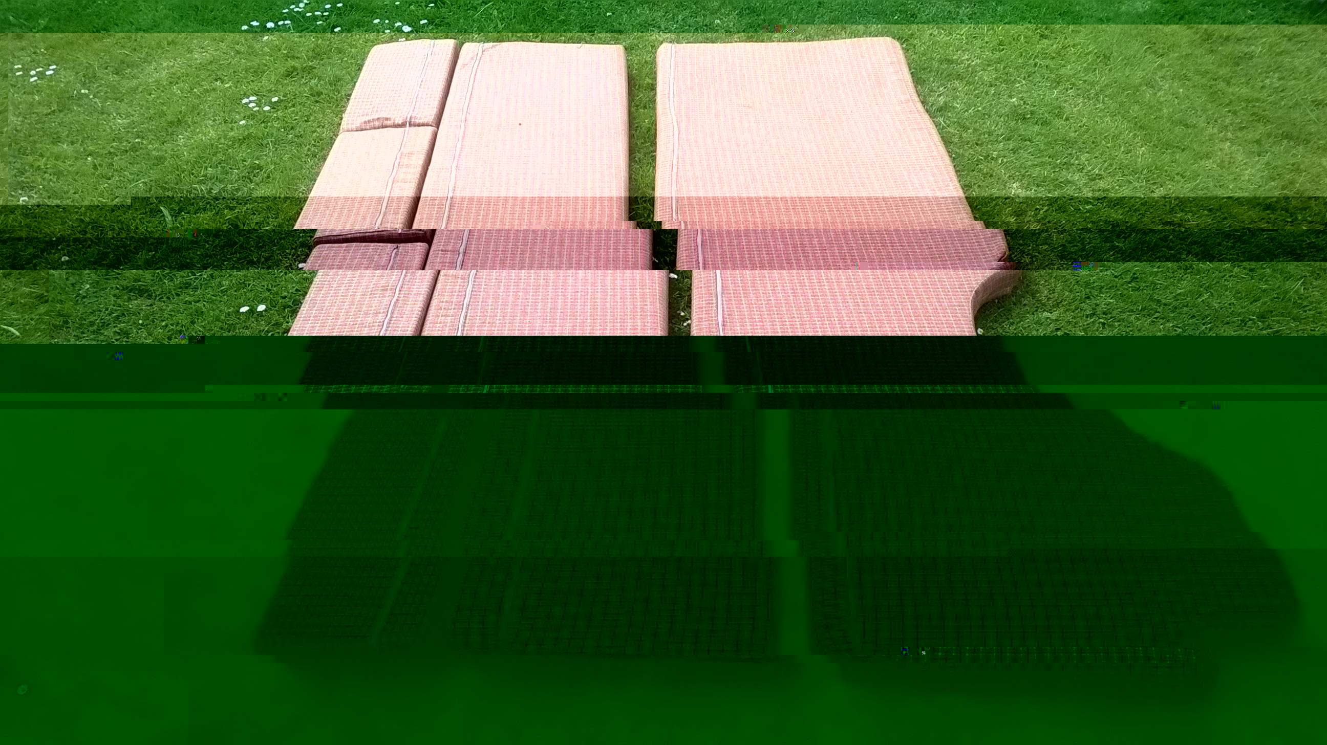

Voilà les photos des coussins d'origine.
4 petits 22x46x6,5
1 long 188x42x6,5
1 fond au contour torturé
188x66x6,5
L’épaisseur, 6,5 peut être ajustée en fonction de tes lombaires !
Quelques photos :
pour le fond le mieux est de faire un patron en carton pour faciliter le découpage de la mousse.
Si tu as besoin d'autres renseignements n'hésite pas.

4 petits 22x46x6,5
1 long 188x42x6,5
Quelques photos :

Merci Pilou pour les infos .
Je transmets les mesures des coussins à Florence pour mise en œuvre.

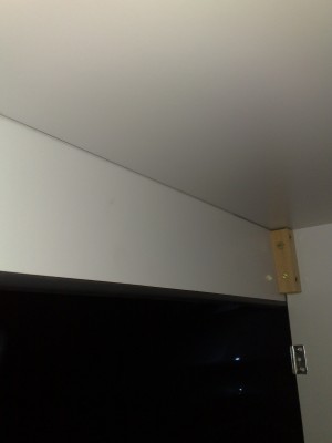

Re: Remise en état de mon 2000TSE
l'eclairage a LED est plus facile d'instaler sur le plafon du espace. on peut le faire sans percer rien, demontable /reversible, comme ca on va pas couper /endomager le mobilier d'origine
sur la piece de haut, je faisais un tiroir,si le space arr le permet, je sais pas come il est fait dedans
Je prends en compte tes remarques et verrais lors de la réalisation.

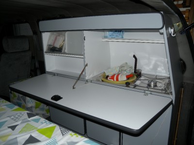

t'es sur, t'as pas de charnière du tout ??troublouse a écrit :Dans la partie haute du meuble ,qui ne s'ouvre pas sur mon aménagement.
bizarre

oui le bandeau est fixe :

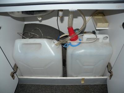

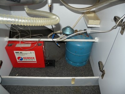

Après un problème de starter Auto : une saloperie s’était coincée dans le tuyau d'arrivée de LDR au starter auto
Suite de l'installation W.E.
Pour le gaz j'ai utilisé la bouteille de gaz de mon chalumeau et un détendeur de bouteille de 13Kg
Pour le 12V une batterie de récup...
le tout rentre pil-poil sous le combiné eau gaz
Je me met au cablage 12V ce WE et Florence au matelas
A+ pour la suite
A+ pour la suite
recomandable a BIEN ANCORER / ATACHER toutes les 4 contre deplacement en cas de freinage d'emergence .
peut etre un autre place pour la batterie ?
pour eviter l'electricite autour de la bombe au gas ?
Modifié en dernier par l'espace le 06 juin 2014, 19:29, modifié 1 fois.
Je ne peux rien déplacer sinon les deux bidons la batterie et la bouteille de gaz ne rentrent plus.Tout est coincé .
J'ai juste à ajouter un bout de mousse entre les 2 bidons.
J'ai refait mon msg, en premier coup je pensais q'ils son 2 compartiments, pas 2 vues du mme compartiment
la moquette d'origine ne va pas aprecier l'acide du batterie
j'ai deja l'experience
- troublouse
- Messages : 1832
- finition : Connoly
- Finition : TXE injection
- Localisation : Tours
Pas de risque cette batterie est entièrement étanche si je la retourne pas de fuite possible
je m'excuse avec vous, mais les cellules d'un acumulateur auto ont besoign de ventilation ... donc, pas trop etanche ...peut etre sans manutention / sans buchons, ça je suis d'accord ... une des grandes conneries pour vendre plus d'acumulateurs et les racourcir la vie ...troublouse a écrit :Pas de risque cette batterie est entièrement étanche si je la retourne pas de fuite possible
Ce n'est pas un accumulateur AUTO......
je sais que c'est pas un acumulateur auto, ça se peut voire mme regardant les bornes, mais c'est toujours un acumulateur a plomb, avec d'electrolyte acide, et selon sa fiche technique, il peut pas etre renverse ... donc, l'acide peut toujours couler a travers les chicanes du systeme de ventilation ...
j'ai aucune intention de vous enerver, seulement je voudrais vous donner un simple conseil, je m'excuse si vous avez compris autre chose
- troublouse
- Messages : 1832
Non non je ne suis pas énervé j'ai utilisé ses batteries pendant des années dans mon travail et je les connais bien...
la seule position de fonctionnement qui est interdit c'est à l'envers; comme dans mon installation la batterie ne peux se renverser je ne craint rien.

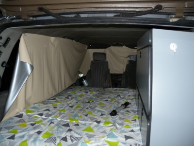

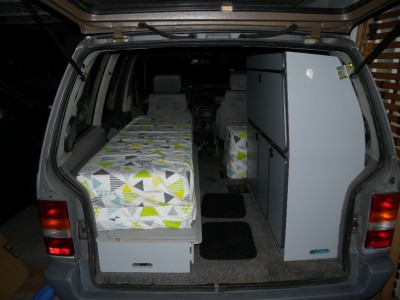

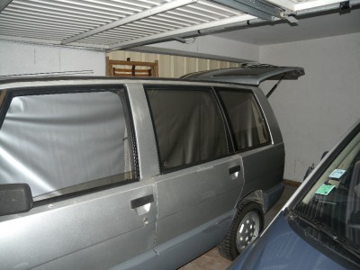

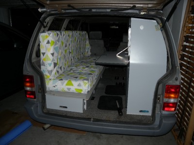

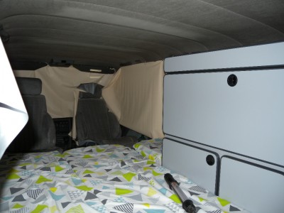

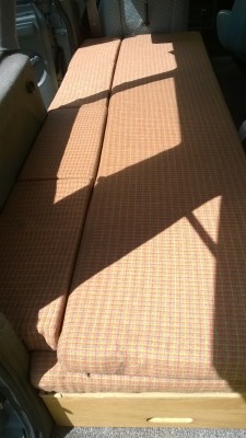

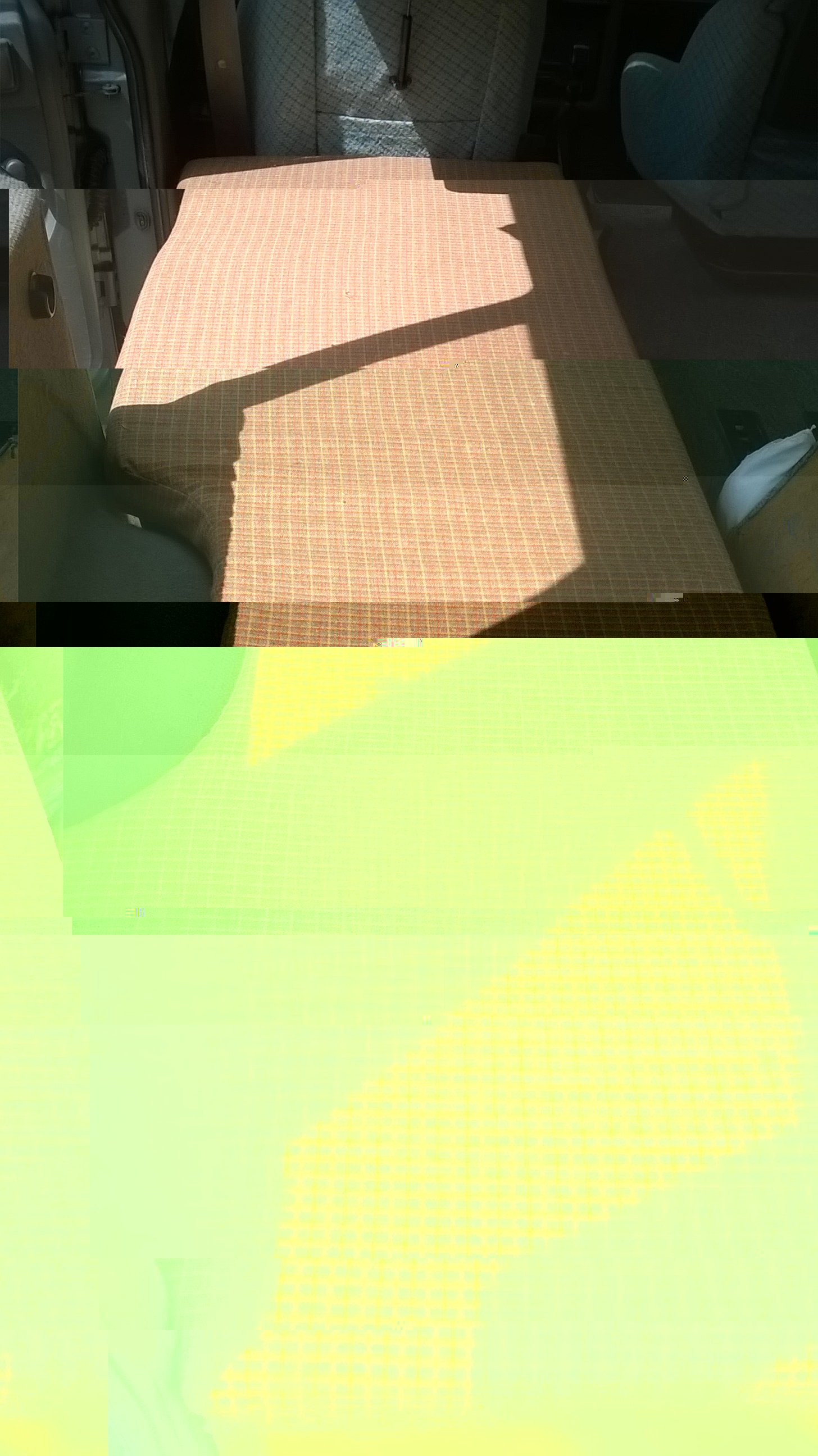

Hello tout le monde,
voici la suite de mon aménagement WE avec les matelas . avec les occultants. pret pour le départ
testé et approuvé
super
c'est un kit d'origine
