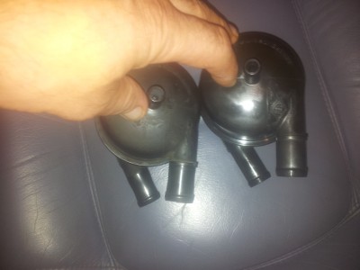

Suite a une fuite sur le bocal de dégazage de mon V6 24s de 2001,
il est dispo chez Roro a 50euros sous la ref 77 00 801 134 et
a 17.77 euros sous la ref 77 00 417 218 (sur dialogys pour ma voiture)
Les deux étaient sur la piece usée...
L'agent aux pièces détachées a été trés pro
- Messages : 3863
Re: Pompe à eau sur V6-12s
attention l'entrée est correcte mais la sortie n'est pas en même position presque 90° d'écart.

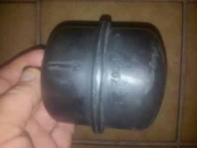

- Messages : 2044
- Localisation : Toulon
Bonsoir yves
En fait c'est bien la méme piece mais sur la nouvelle
il est bien indiqué"reférence svt fleche":7700417218 A
