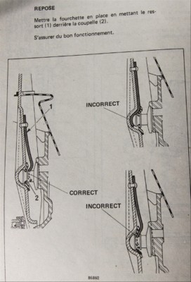

Il me reste juste à comprendre comment se fixe la petite fourchette en tôle fine derrière la rotule

j'arrive un peu tard mais je pars rechercher avec dialogys... je l'ai vu hier mais je ne garantis pas la rapidité pour retrouver...

MR 271 - partie 2 - transmission
voilà ...

bon... pas terrible la qualité... j'avais oublié de préciser :/
(le mot qui manque en haut de page est : REMPLACEMENT)

ah tiens je viens de vérifier que les pdf sont de meilleure qualité pour Espace I que pour le le II...

Alors là Orval56 et A2kpi encore merci. C'est parfait

Pour l'opération j'ai procédé pour la mise en place de la bv (je rappelle que j'ai mis la bête sur des cales +la roue. Ceci afin d'avoir suffisamment de hauteur dessous. Opération effectuée sur les 4 roues) avec non pas un cric rouleur mais deux. Un à l'arrière et l'autre à l'avant de la bv. J'ai levé la bv en la maintenant avec les deux crics un coup celui de l'avant et un coup celui de l'arrière jusqu'à venir à fleur de l'embrayage. Et là surprise, oui elle est rentrée sans effort.
Je me suis fait un centreur avec un tube et du shaterton.
Le problème que j'ai rencontré à été pour remettre la fourchette d'embrayage plus exactement la petite fourchette contre le vieux joint en caoutchouc comme le montre les deux schémas plus haut. Le caoutchouc devenu dur ne permettait pas de faire coulisser cette petite fourchette. Avec de la graisse à force d'essayer ça c'est mis en place. Ouf.
lors des essais j'ai enfin trouvé un embrayage très souple et bien entendu il ne broute plus du tout.
voilà là je vais un peu me reposer. Et encore merci à tous
