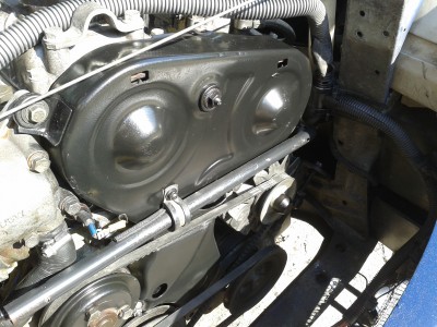

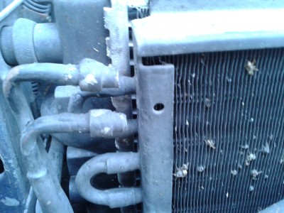

Bonjour,je crois que je sais pourquoi la Clim ne fonctionne pas !
Est ce que ça se répare ?

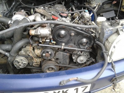

Ensuite j'ai sorti tout le cirque
pour en arriver la

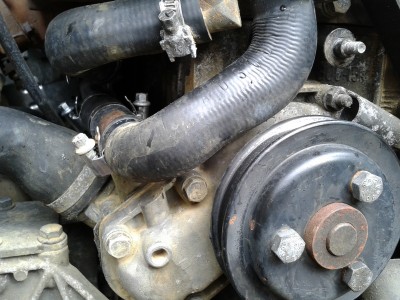

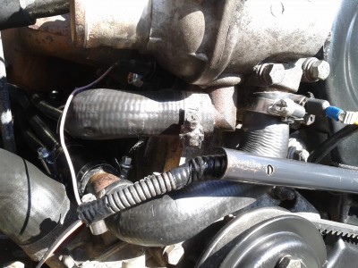

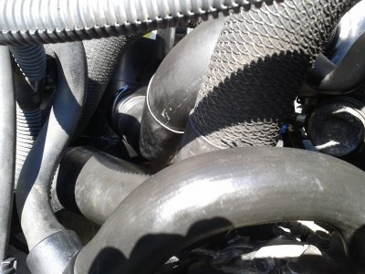

Voici les alentours de la pompe a eau qui me semble pas vieille ainsi que les durites autour .

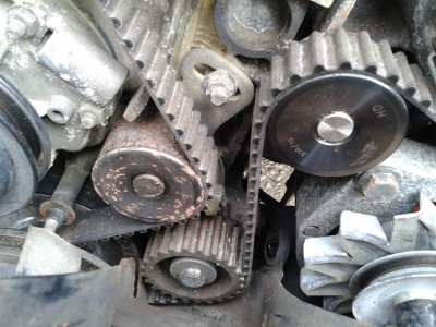

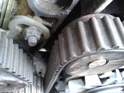

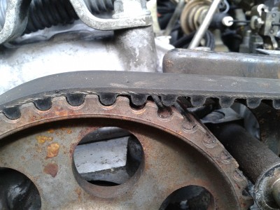

Puis les courroies accessoires ne sont pas craquelées,et présentent bien.La courroie de distri présente également bien elle aussi.Qu'en pensez vous ? il y a surtout de la poussiére et de légéres traces d'humidité,la face du galet noir je l'ai nettoyé pour comparaison
Voila,pour l'instant j'en suis la,je vais également controler le calorstat.

Calorstat testé,une vieille casserole,de l'eau,on pose tout ça sur le gaz a Maman,on laisse chauffé et : That's all !!
Il fonctionne,plus qu'a le remonter.

perso je ferais les courroies avec la pompe a eau
mais je suis psicoté donc je t'aide pas ! mais pour le prix des piece c'est mieux que la casse!

Aldo68,pour la pompe a eau franchement,elle a pas un péte de jeu et de plus elle est accessible en dehors de la distri,donc si il y a soucis....
pour ce qui est de la courroie de distri,je serai assez tenté de la faire,a voir...
Mais elle est vraiment en bon état !

Pour le radiateur de Clim,est ce réparable ou il faut que je le change ? Dans le pire des cas ,je vire totalement la Clim.

De toute manière sans la clim ton moteur te dira merci... et ne change pas le radiateur !!
Sur le mien je lui greffé un radiateur + ventilos de modèle avec clim... bien meilleur refroidissement ( rajoute a çà un petit trou au calorstat )... ) => The Top
Quand c'est coupé à raz comme çà... c'est mort !p23 a écrit : Pour le radiateur de Clim,est ce réparable ou il faut que je le change ? Dans le pire des cas ,je vire totalement la Clim.

Bonjour,merci Pontiac pour ces infos !
J'ai peut étre trouvé quand méme un radiateur de clim

pour la distri, mon avis, mais perso...une autre directement
mais ça n'engage que moi

+1orval56 a écrit :pour la distri, mon avis, mais perso...une autre directement

Salut les gars,oui moi aussi je pencherai pour une autre courroie
,vu que c'est quasi démonté ! Mais je suis partagé.

+1 pour la distrib!
Vu que tu as deja desossé l'avant, c'est super rapide !
Une courroie neuve et tu es tranquile pour un bon moment !
Sur mon blanc, devant changer la PI, j'en ai profité pour mettre une distrib´ neuve , comme ça, je sais ou j'en suis !

Bonjour,j'ai pris la décision de remonter comme cela,je sais
...pitié !
Mais je veux voir ce qu'il vaut vraiment a l'usage et ensuite je ferais la courroie ! Je les connais bien,ça ne me dérange pas de redémonter.
Pour le radiateur de Clim,j'ai pris contact avec une personne,il faut juste que je trouve le temps pour aller le chercher.

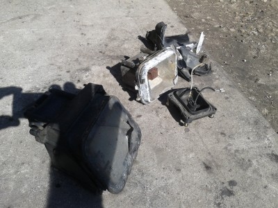

Voici quelques photos,pour montrer a TheStone que je nettoie,je nettoie,je nettoie .....
Pour ce qui est des antibrouillards,je les ai démonter,mais celui du coté chauffeur était...comment dire
...récalcitrant et forcément,il a fini en piéces.

Pourrait-on voir un comparatif entre les radiateurs ?pontiac a écrit :Salut,
Quand c'est coupé à raz comme çà... c'est mort !p23 a écrit : Pour le radiateur de Clim,est ce réparable ou il faut que je le change ? Dans le pire des cas ,je vire totalement la Clim.![]()
Sur le mien je lui greffé un radiateur + ventilos de modèle avec clim... bien meilleur refroidissement ( rajoute a çà un petit trou au calorstat )... ) => The Top![]()

Perso pour la courroie je n'hésiterais pas à la changer, surtout quand elle est aussi accessible

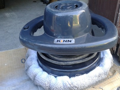

Pour le lustrage, tu utilises une machine ?

Bonsoir Pete,merci pour tes propos
Pour le lustrage,oui j'utilise une machine .
Voire deux différentes. Une pour le gros taf et une pour la finition.

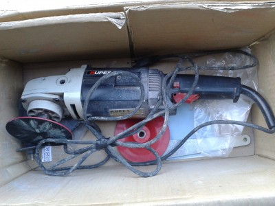

On peu avoir une photo des machines ? parce que j'ai mon ambulance à lustrer ....y en a une sacrée surface

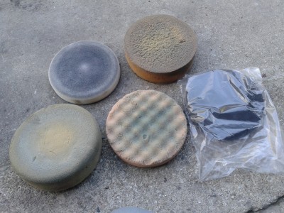

Voilatroublouse a écrit :On peu avoir une photo des machines ? parce que j'ai mon ambulance à lustrer ....y en a une sacrée surface
La machine pour les gros travaux (peintures ternies,carrément mate ou avec beaucoup d'imperfections).Elle existe aussi avec un variateur pour la vitesse de rotation. La machine pour la finition (pose de la cire,mais peut également servir pour une peinture entre deux,c'est a dire facilement rattrapable suivant la teinte).C'est une ponceuse orbitale. J'avais parlé de deux machine,mais pour ceux qui ne veulent pas enlever le polish a la chiffonnette

bel équipement pour ma part je le fais à la perceuse avec un embout spéciale polissage (une petite vingtaine d'euro dans les enseigne de bricolage) pour adapter les tampons velcros et le rendu est tout aussi bien.

Merci pour les infos.Je vois ce qui me reste à faire..p23 a écrit :Voilatroublouse a écrit :On peu avoir une photo des machines ? parce que j'ai mon ambulance à lustrer ....y en a une sacrée surface![]()
La machine pour les gros travaux (peintures ternies,carrément mate ou avec beaucoup d'imperfections).Elle existe aussi avec un variateur pour la vitesse de rotation. La machine pour la finition (pose de la cire,mais peut également servir pour une peinture entre deux,c'est a dire facilement rattrapable suivant la teinte).C'est une ponceuse orbitale. J'avais parlé de deux machine,mais pour ceux qui ne veulent pas enlever le polish a la chiffonnette,on peut utiliser également cette troisième machine.On l'appelle souvent polisseuse. Voici les mousses avec différents niveaux abrasifs,suivant l'état de la peinture.Ceux ci,s'utilisent donc avec soi la 1ére ou 2éme machine.
