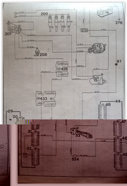

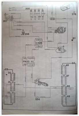

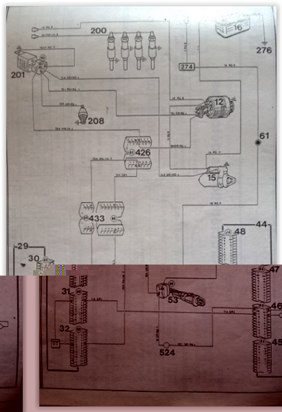

Si le préchauffage alimentait l'électrovanne, le relais ne cliquerait pas quand tu mets le +APC.
Des fois, vous me fatiguez, le +APC part du neiman, passe par les connecteurs 433, 426, excitation alternateur, relais préchauffage, électrovanne d'arrrêt.
Arrêtez de lire les posts et suivez les schémas.

Je ne prends rien pour argent comptant, mais si le préchauffage commandait l'électrovanne, tu ne démarrerais pas avant la fin du préchauffage.
Je ne me permets pas de contrarier les mécaniciens car je ne suis pas mécanicien, mais il est difficile de se retenir de contrarier quand c'est dans le domaine ou j'exerce, quand cette panne est traitée un nombre de fois conséquent sur le site et dans la réalité et que j'ai vérifié avec mes yeux.
J'en lis des vertes et des pas mûres tous les jours, je pourrai faire une liste , exemple :

Personne n'a dit que le boitier prechauffage commandait l'EV...
Mais, la commande de l'EV passe bien par le boitier dés la mise de contact...
Donc... pas de commande d'EV => boitier en cause ( 99% de chance, le 1% étant 1 fil coupé... )

Ce relais laisse passer la puissance qui est envoyé ensuite aux 2 relais temporisés (ou transistors de puissance sur certains modèles) qui sont dans le boitier de préchauffage.
Si on continue sur le raisonnement de cactus69, ce relais excite l'alternateur. Ce qui n'est pas le cas.
