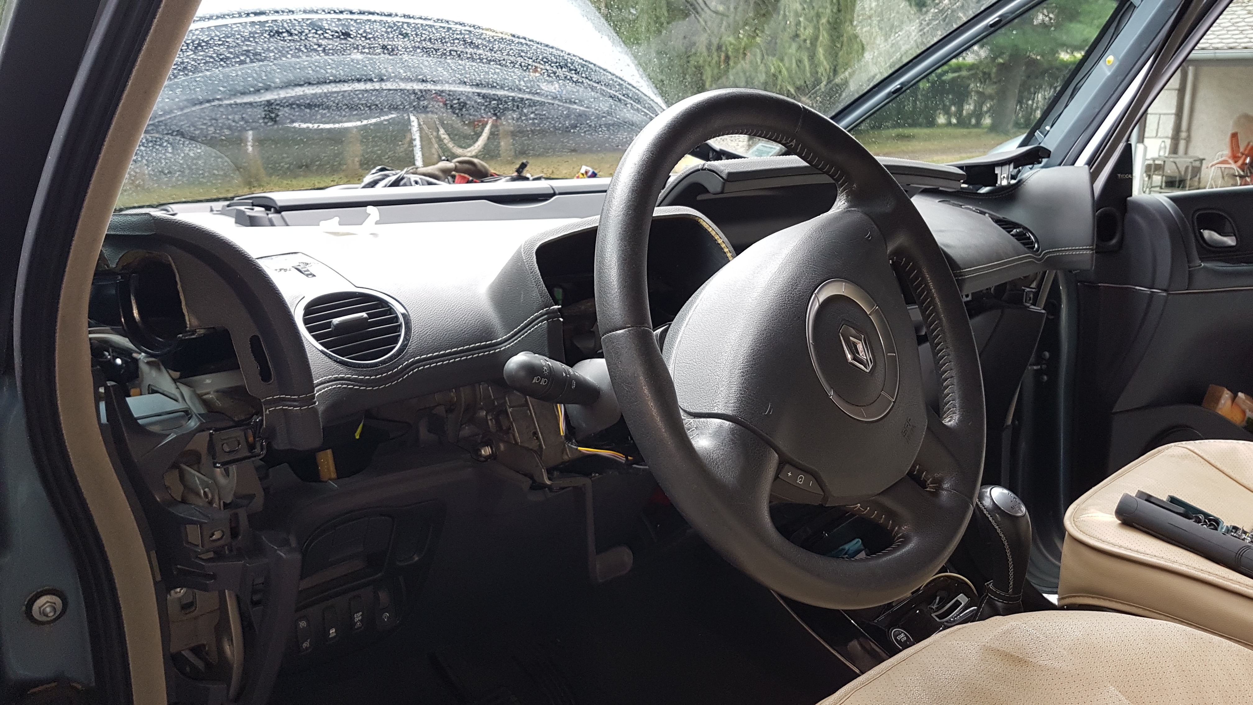

Voilà, remplacement fait avec mon pote, en prenant notre temps avec pause bibine 4h déposé repose.
Et franchement grâce au tuto ça ce fait tranquillement à condition d'être deux
Merci à tous pour vos pressieu conseil
Tout refonctionne parfaitement.

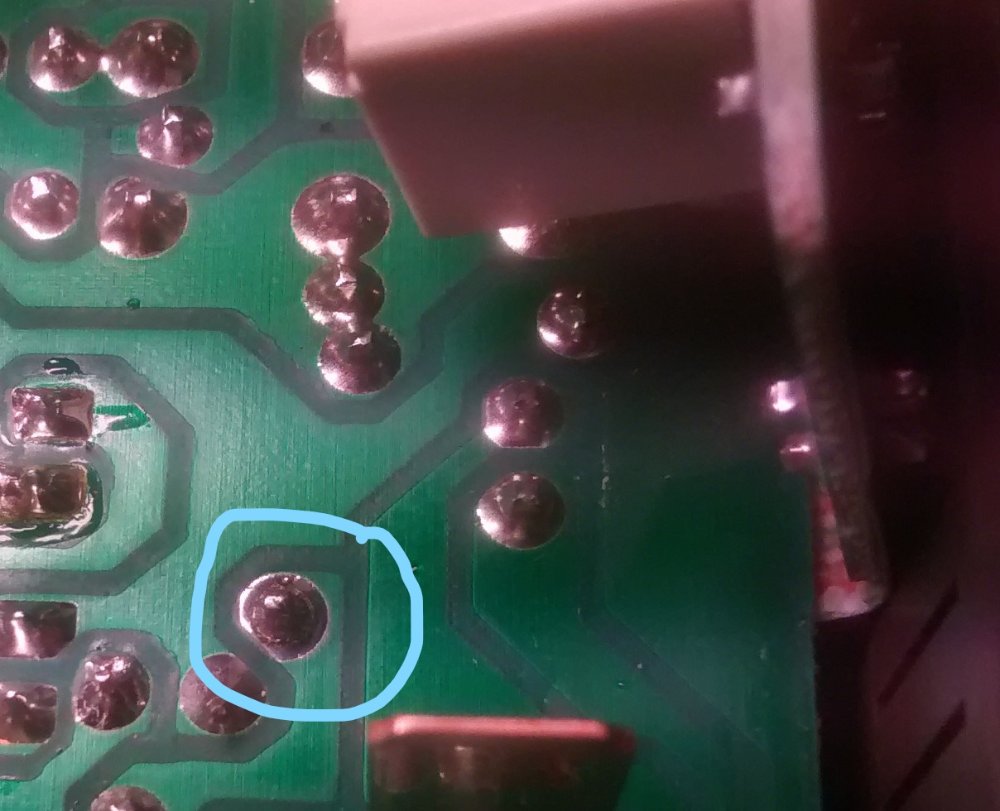

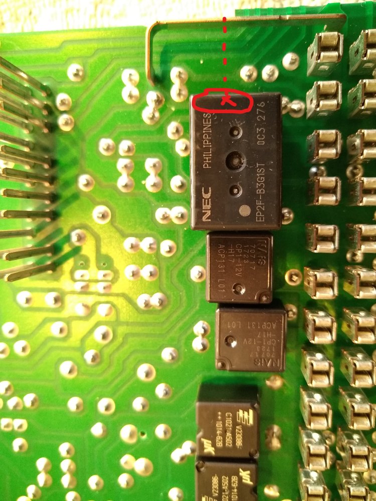

j'ai eu moi même ce problème de fermeture de portes sur un espace 4 de 2012.
J'ai suivi les explications du tuto et j'ai pu accéder au BFR.
Cela peut vous intéressez de savoir que je ne l'ai pas changé mais que je l'ai réparé !! A l'intérieur il y avait une soudure cassée. En fait il y a 5 petits relais et 1 plus gros qui gèrent ce système d'ouverture.
En ce concerne notre problème à tous cela vient d'un soucis avec le plus gros relais. Comme par hasard c'est sur une patte de ce relais que la soudure était cassée.
Après re-soudure et remontage tout fonctionne à nouveau ! Et pour zéro euros ! Pas besoin de trouver un autre BFR sur Ebay ou en Pologne. Mettre des pièces d'occasion et même plus vieille sur son véhicule n'est pas terrible.
En réparant comme j'ai fait c'est le même BFR qui est de retour dans la voiture. J'ai testé et plus de soucis de portes !
Je confirme qu'il n'y a rien à reprogrammer et pourtant la batterie à été débranchée 3 jours.
La radio était verrouillée mais c'est revenu ok au second démarrage. Demain je fais un long trajet avec mon espace, cela confirmera. Pour l'instant je n'ai testé que dans le garage et en faisant un petit tour.
Pour ceux que ça intéressent je mettrais plus d'explications et de photos suite à mon trajet demain.
Attention pour ceux qui se lancent : c'est tout à fait possible seul mais il faut être délicat car tout est en plastique !!
On a vite fait de casser des clips ou des connecteurs. Ne pas forcer outre mesure.
Si ça ne vient pas essayez autrement sinon ça peut casser.
Attention à tous les connecteurs, bien les déverrouiller avant de tirer dessus. Je suis dispo pour donner d'autres infos sur les manipulations.
Bon courage.

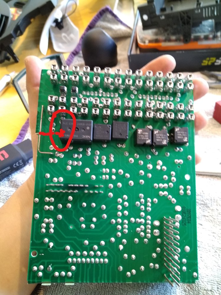

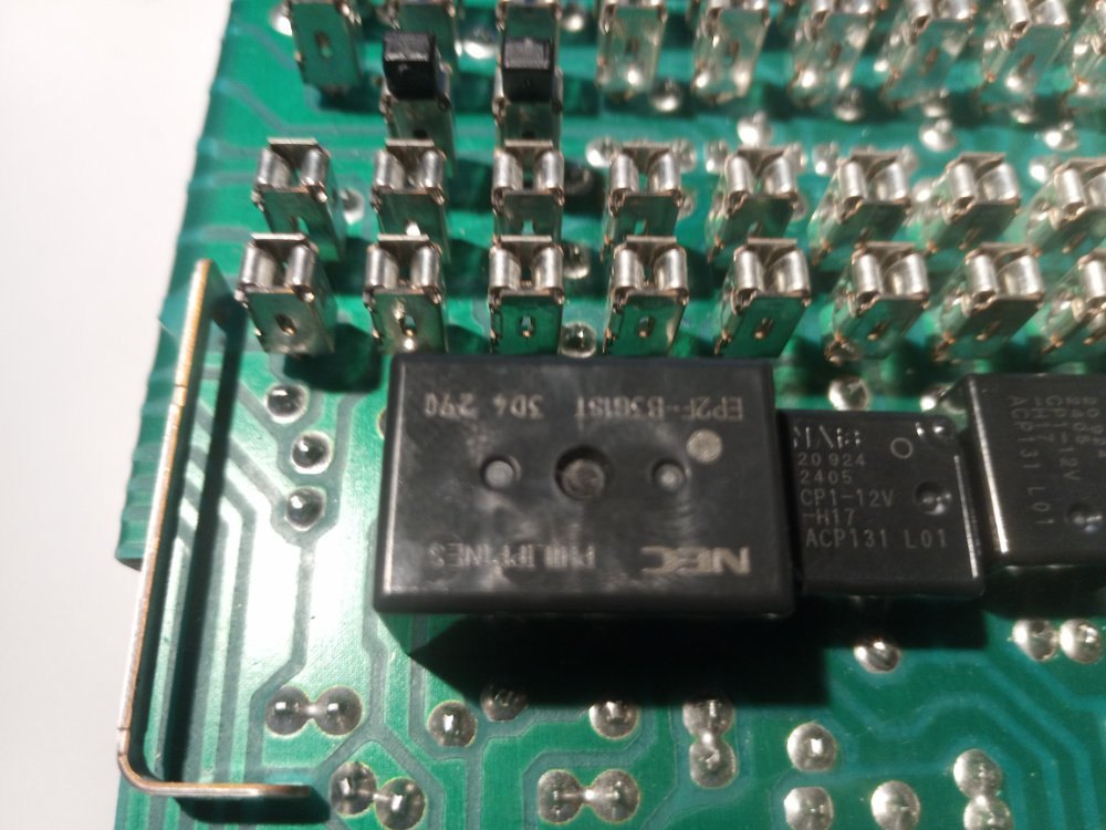

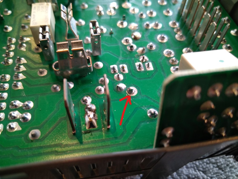

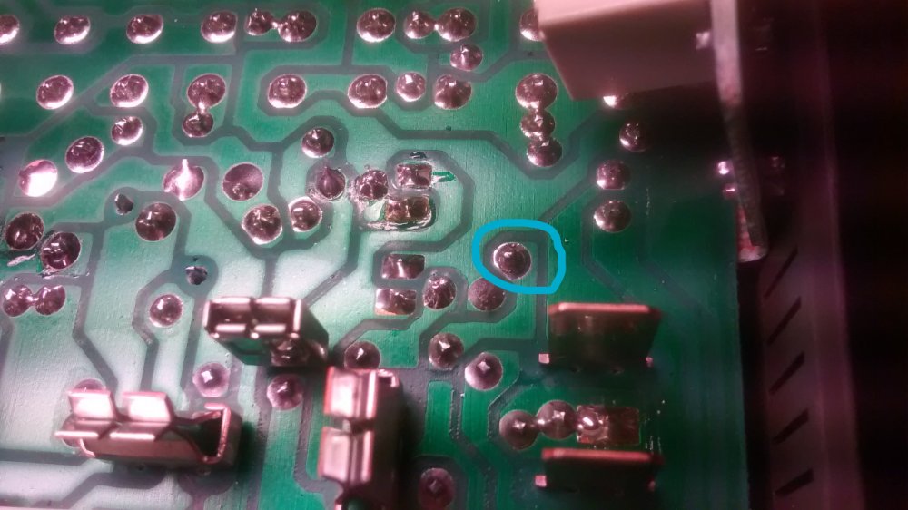

Eric N
- Messages : 4
- Enregistré le : 20 déc. 2020, 19:59
- Année : 2012
- Localisation : Pas de Calais
Re: [Tuto] Souci fermeture centralisée - Changement BFR Boitier Fusible Relais

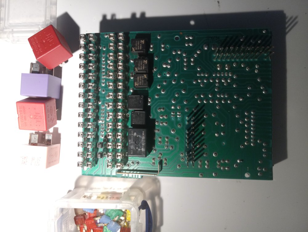

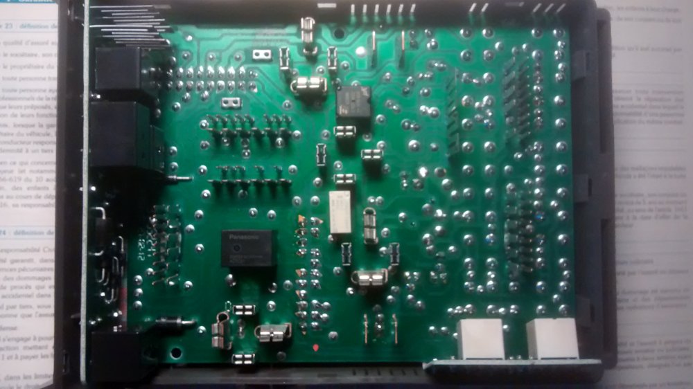

je reprends suite à mon message du 21/12/2020.
Je confirme, suite à mon trajet, que tout fonctionne correctement.
Ci dessous une photo de l'intérieur du BFR (référence du miens: 8200371619 C) une fois que le couvercle est enlevé. Ce couvercle est clipsé. Toujours pareil, ne pas forcer mais utiliser un petit tournevis pour faire levier.
Les 6 relais en question ne sont pas visibles car ils sont de l'autre côté de la carte (côté droit). Ce n'est pas grave car c'est les soudures qui nous intéressent. Il faut contrôler les soudures en bas à droite comme sur les photos ci dessous. Particulièrement celle entourée d'un trait bleu. La deuxième photo est un zoom de la première.
Vous arriverez sans doute à voir que la soudure s'est découpée en rond. Par contre pourquoi cette soudure se casse ? C'est un mystère pour moi surtout que je ne suis pas le seul à qui cela arrive.
Voila, j'espère que cela sera utile à quelqu'un.

J'ai un espace IV depuis 2 ans et j'avais également le même problème depuis presque la même durée.
Mon garagiste, un peu désemparé, avait essayé d'avoir des info en contactant Renault et soit ils n'ont pas su l'aider (volontairement ou involontairement) en lui disant qu'ils ne connaissaient pas le problème soit ils lui ont fait peur sur le temps d'intervention conseillé et le prix potentiel des pièces.
Bref, personne a voulu se mouiller pour me faire un devis sérieux du coup on m'a proposé d’immobiliser le véhicule deux semaines pour y regarder et que ça devrait se chiffrer au final entre 500 et 3000€ mais qu'on en savait trop rien ... et ça a trainé pendant plus d'un an.
J'ai donc entamé mes propres recherches et très vite on comprend que c'est en fait un problème récurant, qui est mal réglé par Renault et que c'est un peu cher. Mais surtout grâce à ce forum, on se rend compte qu'a 90% le problème vient du BFR, du coup je m'était mis en tête de le remplacer moi-même. Mais je n'ai jamais trouvé ma référence exact et j'avais stoppé les recherches.
Depuis trois jours, j'y suis revenu et je dois dire un grand merci à Eric N ! J'en revenais pas, quand j'ai vu ça je me suis dit allez, on démonte tout de suite.
J'ai donc démonter mon TDB en suivant ce tuto : https://forum-auto.caradisiac.com/topic ... -espace-4/
La aussi, merci à eux !
Pour ceux qui se tâtent, allez-y c'est vraiment pas compliqué (pour l'étape final, déplacer le bloc TDB entier puis le reposer, c'est plus simple à deux honnêtement mais ça passe aussi tout seul)
J'avais exactement la même référence de boitier qu' Eric N (8200371619 C), et j'avais exactement la même soudure à refaire.
Pareil ; ça reste de la soudure relativement grossière, c'est assez simple.
Attention tout de même, mon petit fer de 50W qui marche très bien en électronique était un peu juste. L'étain utilisé par Renault était de très mauvaise qualité avec une température de fusion assez haute ..
Temps total, 5h avec le bon matériel mais en prenant le temps et seul (sauf repose de la grosse pièce du TDB) et ça marche nickel ! Du bonheur de retrouver un espace fonctionnel tout en faisant des économies
Encore merci et bon courage au suivants !

Eric N a écrit : 24 déc. 2020, 17:16 Bonjour,

Bonjour et bonne année 2022 a tous en espérant qu'elle soit meilleur que ces 2 dernières.
j'ai changé mon espace 4 privilège de 2005 (dci150 2.2) par un initiale de 2013(dci 2L 175) dernier millésime. mais comme toute auto d'occasion il y avais quelques bricoles a reprendre...
j'ai pu réparer la plus part des dysfonctionnements et la je m'attaque a la centralisation qui a les symptômes que vous connaissez (une partie de portes qui se ferment pendant que d'autre s'ouvrent et vis versa).
j'ai tout démonté le TBD suivant les consignes d'un site qui est en lien dans ce fil, c'est long mais bon on y arrive. (prévoir 2h a 3h)

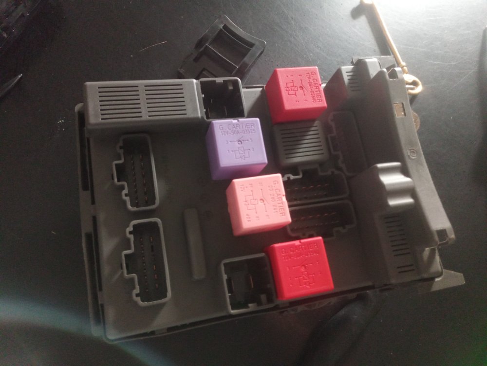

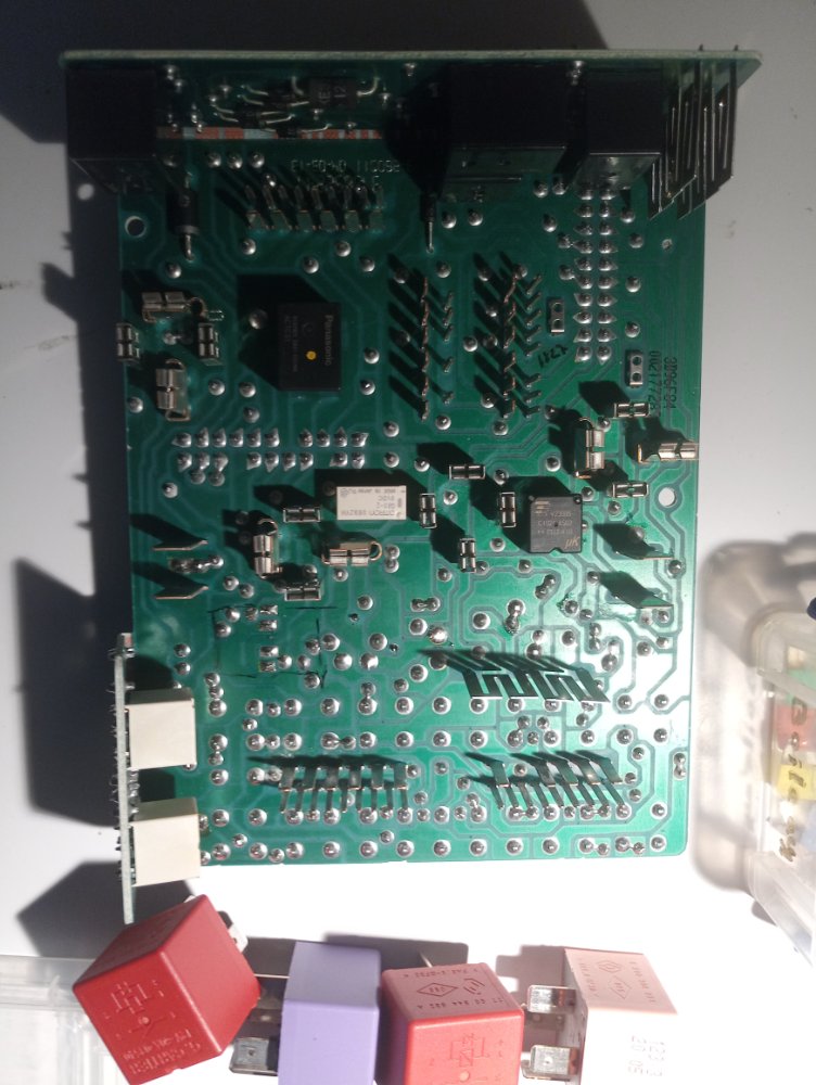

La j'ai pu accéder a la BFR UCH avec difficulté sans trop déplacé le TBD pour pas forcer sur les plastiques.

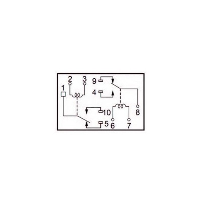

Mon soucis est que j'ai bien ouvert tout de la BFR, et les soudures me semblent ne pas avoir de problème, je teste a l'ohmmètre et RAS, j'ai testé le Relais 22 de centralisation a froid sans courant il y a bien une résistance, je vais utiliser une petite batterie de12v pour voir s'il claque et fait le contact.
J'ai testé les contacts sur la carte aux bornes du relais NEC "ep2f-b3g1st 3d4 290" et suivant le datasheet en lien ici
https://www.rvea.fr/composants/relais/6 ... ep2fb3g1st
J'ai la aussi trouvé aucun mauvais contacts, tout sonne bien clair a l'ohmmètre.
a mon BFR est aussi un 8200371619-C
Je viens de testé le relais 22 12v-50A-03525 mauve, et il bip bien a l'ohmmètre avec l'aide d'un batterie 12v de secoure de dispo dans mon box.
Avez vous des idées ? est ce que vous la soudure avait un aspect correct bipait a l'ohmmètre, mais après re soudage le problème avait disparu quand même bien que rien ne laissait entrevoir un problème de ce coté du relais NEC ?
merci pour vos reponses.

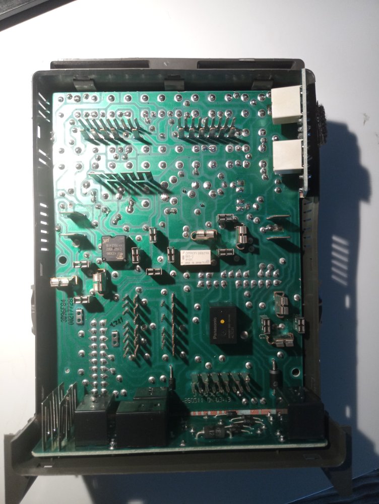

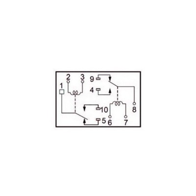

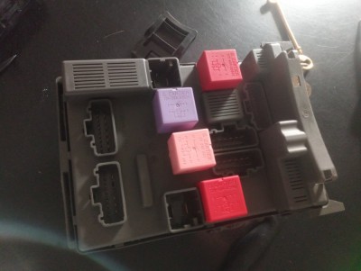

hum, je viens de me rendre compte que le relais 22 n'est pas le bon, le 22 est pour L'UCH non pour le verrouillage, verrouillage c'est le 12 un des 2 roucge a 60a soit le ref 12v-60a03540.
je vais testé... et chercher de ce coté.
