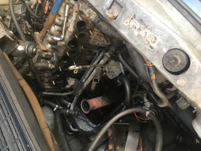

Et ,comme on peut le voir sur la photo, le diametre d'admission d'air est bien plus petit sur le nouveau...:3693BA4C-0E11-4656-997F-84F488AE746C.jpeg

Bonjour Camion Rouge,
C'est surprenant que les turbos ne soient pas les mêmes!
Ton philouspace est de 89 et l'autre?
Le mien est de 90 et apriori c'est le même que celui à gauche sur ta photo; il faudrait vérifier avec quelques côtes.

Oups ! J'avais pô vu ce message !!SAHRO a écrit :Et ,comme on peut le voir sur la photo, le diametre d'admission d'air est bien plus petit sur le nouveau...:3693BA4C-0E11-4656-997F-84F488AE746C.jpeg
Tu fait du downssizingue![]()
C'est Matra !! Ils collent differents turbos sur le meme modele independamment des années !!
La souris est de 88 et elle a le meme turbo que le Philouspace, l'epave d'Antoine est de 90 et a un "petit" turbo ....
