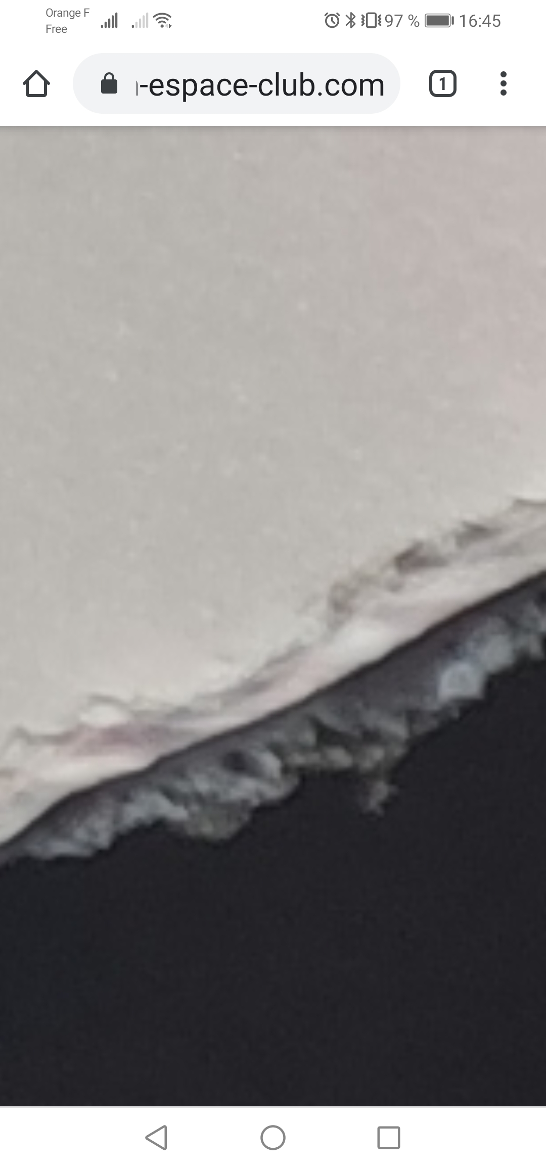

Davidrwt
Messages : 2929
Localisation : Nord (59)
Re: Programmation carte neuve
Message non lu par Davidrwt »
À y regarder de plus près on voit bien que c'est pas de la tôle cf photo

J'en ai testé plusieurs :wink: en David a regardé la méthode proposée sur dialo, qui est proposée de coller
