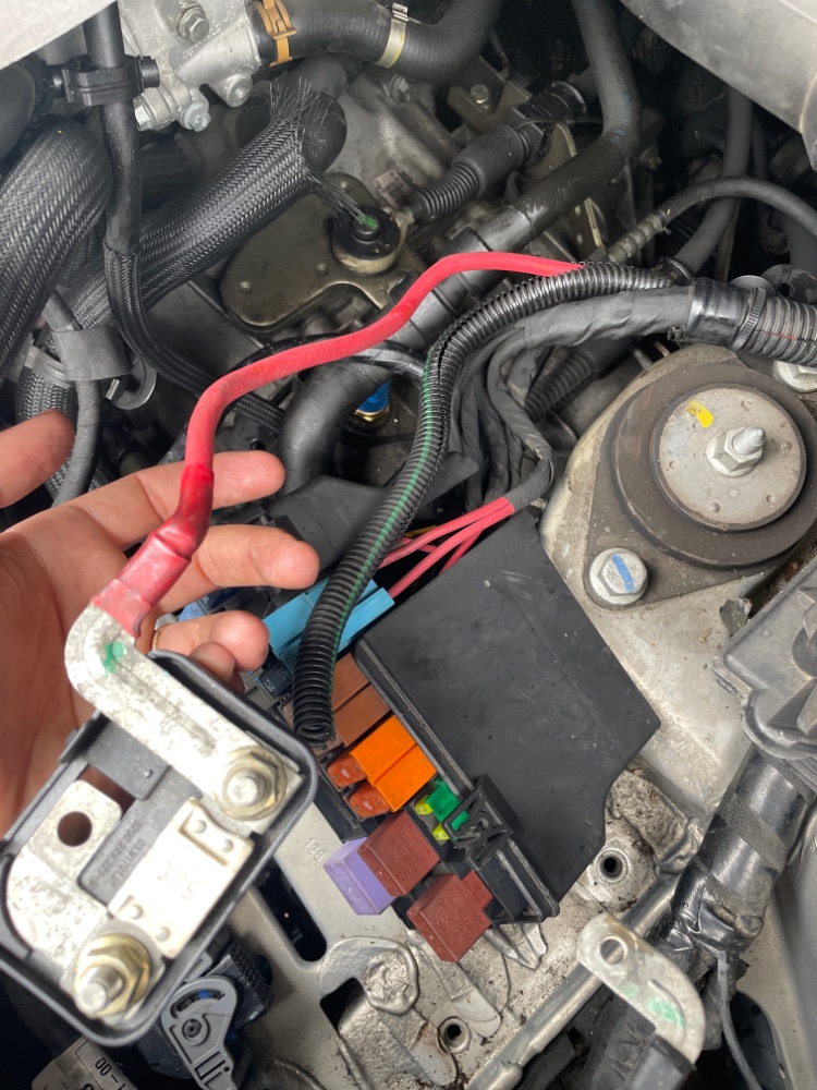

grostoto a écrit : 14 mai 2023, 19:05 [quote=grostoto post_id=514615 time=<a href="tel:1684057759">1684057759</a> user_id=6005]
le gros fusible sur la cosse positive ne serait pas grillé ?

Je t’ai envoyé une photo en te demandant de quel fusible tu parles

Je viens de comprendre , tu parles du trucs blancs entre mes 3 cosses + ? Je sais pas ce que c’est… je regarde demain merci

- Messages : 2822
Re: Comment trouver une panne électrique.
C'est le fusible!
Il y a une borne en fait, sous le plastique. La cosse de la batterie qui se fixe dessus a trois vis qui dépassent et qui sont visibles. Si tu démontes, tu verras qu'il y en qui sont isolées de la batterie par le fusible. 2.0T de 2005, ça doit être très semblable au mien. Sur les phases 2 (tu es donc non concerné) il y a un deuxième fusible à ce niveau.
Malheureusement le IV est assez sensible à ce niveau là. Tu peux éliminer une piste de panne en démontant les deux cosses et en grattant les bornes de la batterie + les centres des cosses, puis bien resserrer proprement. Ta recherche de panne partira sur une bonne base, ce genre de problème m'a déjà empêcher deux fois de rouler.

Re , le fusible est bon , les cosses propres…
Je suis à court d’idée…

As-tu regardé si tu n'as pas un fusible serti dans le cable qui va au démarreur ?

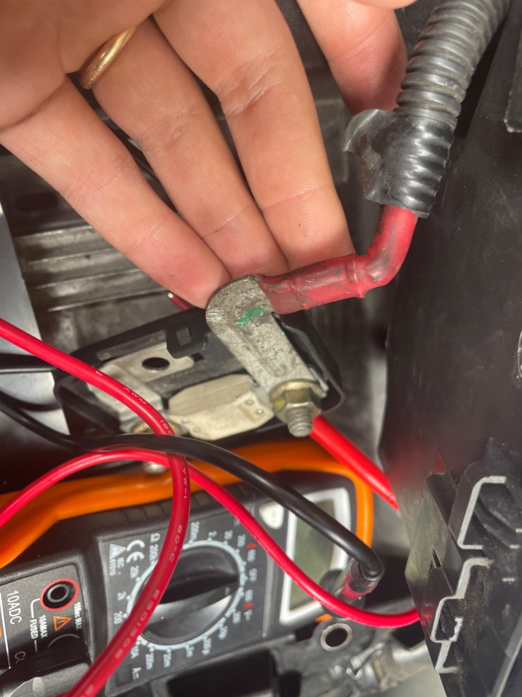

olifon a écrit : 15 mai 2023, 14:09 As-tu regardé si tu n'as pas un fusible serti dans le cable qui va au démarreur ?
C’est le deuxième câble rouge qui ne va pas à la boîte au fusible ?
J'avoue que j'identifie pas le démarreur.
Au point ou j'en suis je reliste mes réflexions du moment:
1) Si mes feux de reculs s'allument et s'éteignent en changeant de vitesse la voiture détecte bien que je suis au point mort. Donc ce n'est pas mon nouveau capteur qui fait merde le truc
2)Ma batterie peut elle être morte ? Elle charge a 13V. Quand je la branche ca redescend vers 12,5 et même avec un booster ca démarre pas.
3) Y'a t'il une manipulation qui empêcherai le démarrage ? code ou je ne sais quoi.
4) Puis je bypass tout ce qui pourrait pomper sur la batterie pour avoir le max de jus pour le démarrage?
5) Le calculateur d'injection que j'ai du démonter peut il avoir un impact sur mon non démarrage ? si je l'avais esquinté ?
6)En câble a brancher j'ai rien à part les deux cosses et le petit fil de masse qui va au contacteur d'ouverture du capot?
7) comment je vérifie le fusible en photo ? Si il est scellé dans le câble ? Celui en arrière plan est vérifié et bon.

Le cable en question est un gros cable rouge qui va se la batterie au démarreur. Ton démarreur moteur tourne, ou tu entends juste un "clac" dans le démarreur ?

Et le gros fusible blanc sur la photo, il est bon ?

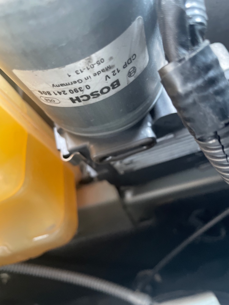

- Messages : 4102
Non, ca c'est le moteur d'essuie-glace. Le démarreur est caché sous le turbo, il n'est visiblement que par dessous sur le 2.0T

Oui bon...

ca a quelle tête ce fusible ?
ya pas moyen de tester au multimètre entre ma cosse et mon demarreur ?

- Messages : 8984
bin si, tu ne l'as pas fait ?
mais si ça claque, je penche de plus en plus pour le démarreur.. quand ça veut pas ça veut pas..
